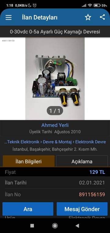

129.50 ₺ n11 de tek satıcı şu an. Piyasa uçmuş

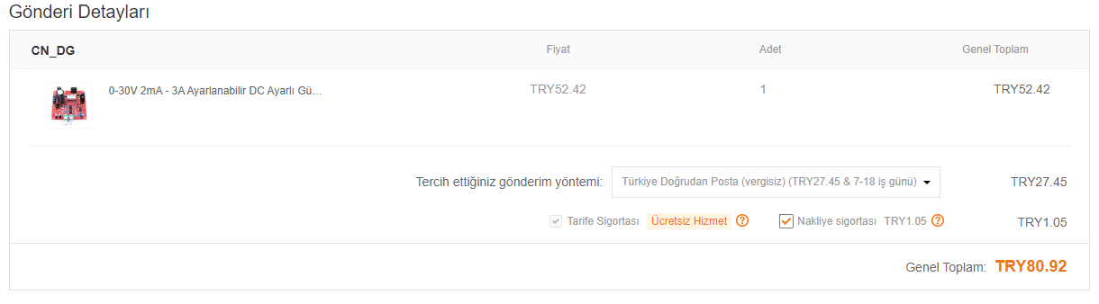

52 liraya bangood da var. Sanırım banggood vergiler dahil oluyor incelemek lazım.
Şu an aliexpress'te daha avantajlı gibi duruyor.
N11 deki de yurt dışı sipariş diyor. Aliexpressde kargo dahil 52tl den aşağı yok. Anlaşmışlar gibi :)
Bu arkadaş sahibinden.com da aynı şemalı kit'in 1/2 oranında minyatürünü montajlı halde satıyor.
Ben bu yaz 120tl ya aldım güvenilir satıcıdır.
Yalnız bu haliyle 5 amper o transistör kaldırmaz. Güç transistörünü değiştireceksiniz.
Fan çıkışı var mı unuttum yalan olmasın ama sanırım yok.
TarafıMdan hem Çin ürünü kit hem de bu arkadaşın kiti aynı trafoda denendi. Voltaj düşümünün sebebini bulamadım
Ama en sonunda trafoyu suçladım. Çünkü 18volt 80 watt trafom dan 10 voltta 5 amper alabildim diğer voltajlarda 5 amper vermiyor.

@Gokrtl alabileceğin en uygun seçenek Banggood gibi duruyor. Vergiler dahil 80 TL. İki adet alırsan her şey dahil 140 TL tutuyor. Trafoyu da simetrik sarılacağını düşünürsek, simetrik besleme için bu fiyat oldukça makul.
7402 eklentisine bak
35tl iken taydin abi al dedi almadım. Şimdi 80tl gözüme çok batıyor ya. :(
Aliexpressden indirim kuponu ile 33tl ye alabiliyorum. Vergisiyle filan 50tl olur yine. Sanırım bunu alacağım.
