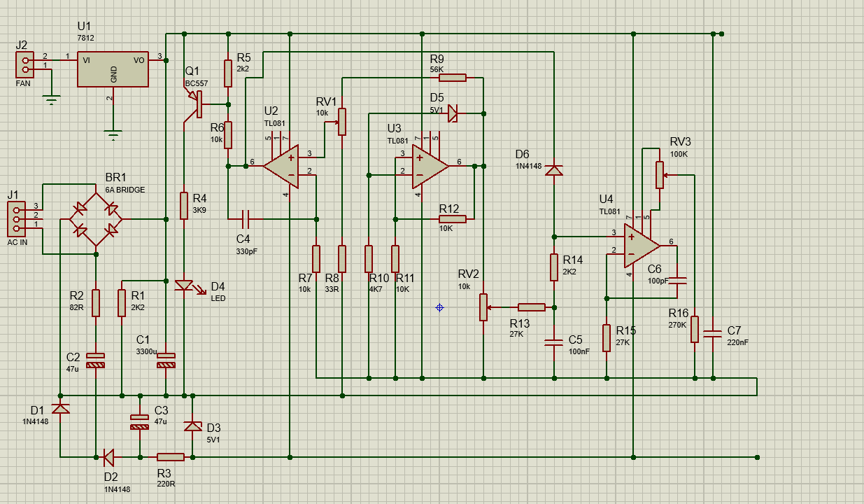

Devre şemasını bitirdim. Şimdi üzerinde biraz çalışacağım.
Kafadan ilk sorunu söyleyeyim.
(24AC - 1,4V diyot) x 1,41 = ~32VDC + (-5V) = 37V opamp gerilimi...
tl081 giriş gerilimleri sınırda. şebeke voltajı 220 nin üzerine çıkarsa muhtemelen sıkıntı çıkartacaklar....

Simule etmeyi becerebilirsem bakacağım. Gerçi simule ile gerçek devre de farklı olur ya neyse.

Negatif beslemedeki zener 2 V yapılabilir. O zaman kurtarıyor :D
