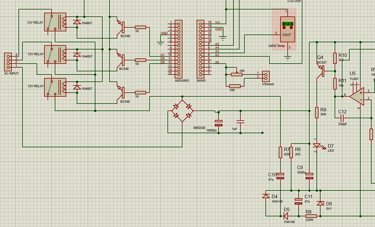

Negatif referans üretecine gene AC vermen lazım ama. Orası için de iki kablo götürmen lazım.
Abi Şurası mı oluyor AC kablo çekmem gereken yer? 82r direncin başı.

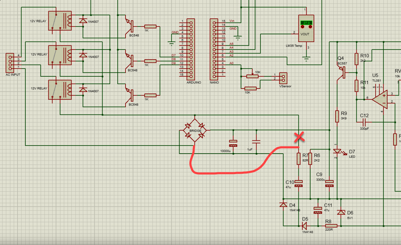

R2 nin üstünü ve D5 in üstünü kesiyorsun, ve kademe seçici çıkışındaki AC voltaja bağlıyorsun.
Abi kademe ile kontrol devresini birleştiriyorum şimdi. Şu bağlantı doğru mu?
Regülatör devre kartının şasesine köprü diyot tan artı vermişsiniz.
Önce şu diyotlardan çıkan uçları doğru bağla. O boşta ki uç +
En alttaki kırmızı okla işaretlediğin yeri kes.
Ben öyle yaptım doğru çalıştı. Yani 3 uç kullandım. + - ve bir ac ucu ~
Yine de bekle derim. @taydin abimiz de baksın.

Tamam bu şekilde olmuş ama orijinal devrenin aynısı değil. Aynısını yaparsan herhangi bir problem çıkarsa karşılaştırması daha kolay olur:
8935 eklentisine bak
Abi C9'un değeri 3300uf du, 10000 uf yaptım. Kademe tarafındaki 10000uf'u kaldırdırm. Ayrıca sonradan koyduğum 1uf'ı da kaldırdım.
Gözüme çarpan başka bir orjinal dışı işlem göremedim.

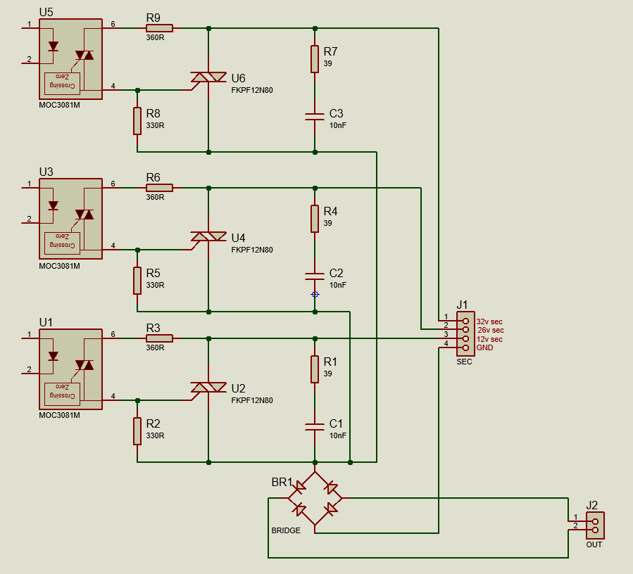

Abi sen kontrol devresini son haline getirirken bende opto-triyaklı devreyi yapayım mı?
Hem ayrı konu açıp yeni bir proje oluşturayım, hemde röle devresine alternatif olsun.
Bu devrenin röle devresine göre daha sağlıklı çalışacağını düşünüyorum. Ayrıca daha az yer kaplayacak.
Röle devresi bana pek güven vermedi. Yine ark yapar mı?, yüksek akım çekince bacaklar yapışır mı?, zamanla çek bırak yapa yapa bacaklar esner mi gibi sorular geliyor aklıma.
Daha önce triyak ve opto ile çalışmadığım için de bir şeyler kaparım diye düşünüyorum.
