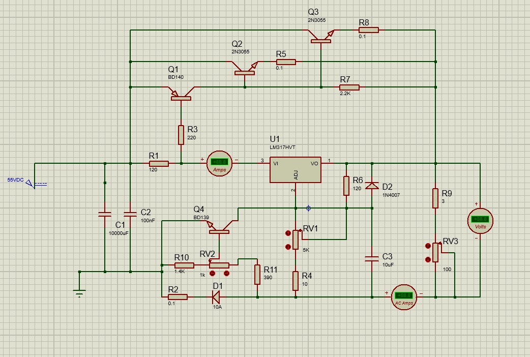

0-8v arasında ayarlanabilen dc güç kaynağı yapıyorum bu devreye kısa devre koruması yapmak istiyorum önerileriniz var mıdır
DEVREM ŞU ŞEKİLDE(YANLIŞLARIM VARSA YAZABİLRSİNİZ)
27664 eklentisine bak
LM317 nin çıkışı kısa devre olursa akımı limitliyor zaten. Bunun ötesinde nasıl bir koruma yapmak istiyorsun?

Su devreyi cizmistim daha once. RV2 ile akim ayari yapiyorsun. Bu basitlestirilmis hali. 0-50V guc kaynagi aslinda. Onu da ekleyeyim. R9 ve RV3 dummy load. R2, R5 ve R8 tas direnc.

Bunlar kisa devre koruma degil akim sinirlama olmus.
Ikisi ayri seyler.

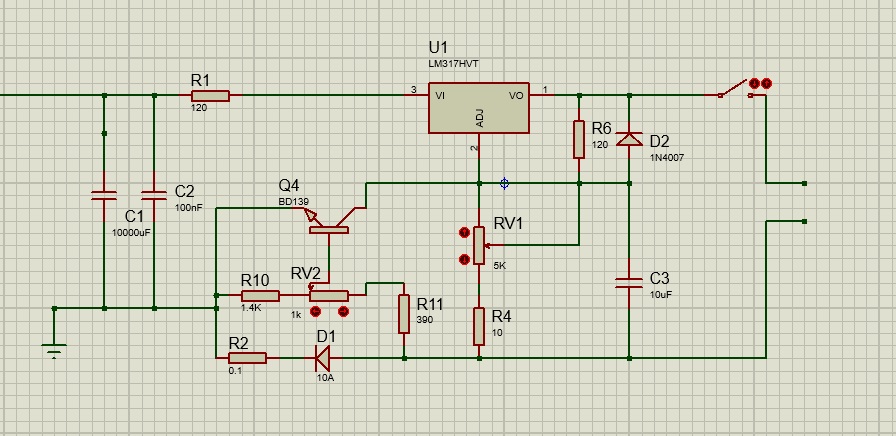

çıkıştaki yük için bir koruma lazım yük üzerindeki voltajı da aynı zamanda 0-8v arsında ayarlayabilmeye devam etmem lazım benim devremin son şekli ektedir yardımınız için teşekkürler

Bu devrede mantik hatasi var. Sen 0.44 Ohm uzerinden gececek 1.5A sonrasi direnc uzerinde olusan 0.7V gerilimin transistoru tetikleyecegini dusunmussun. Ama o durumda akim transistor uzerinden gecer, direnc by-pass olmus olur. Devrede akimi kesmeye yonelik bir is yapimaz ki. Zaten LM317'nin kendisi 1.5A'i asinca kesiyor cikisi.
Bu devrede mantik hatasi var. Sen 0.44 Ohm uzerinden gececek 1.5A sonrasi direnc uzerinde olusan 0.7V verilimin transistoru tetikleyecegini dusunmussun. Ama o durumda akim transistor uzerinden gecer, direnc by-pass olmus olur. Devrede akimi kesmeye yonelik bir is yapimaz ki. Zaten LM317'nin kendisi 1.5A'i asinca kesiyor cikisi.
evet haklısınız o da bir denemeydi 0.66ohmluk direnç ve npn transistörü çıkarılmış olarak düşünebilir misiniz
Devre yine hatali olur. Standart LM317 devresi icin R2'yi cikartip onun yerine RV1'i koymalisin ki voltaj ayari yapabilsin. Benim attigim semalara goz gezdir. Orada hem voltaj hem akim ayari yapiliyor. Ilk semadaki R1'i yok say, onu silmeyi uutmusum. O yuksek akim icin transistor eklenince uygulaniyor devreye.
ilk denediğimde rv1 zaten r2 nin yerindeydi fakat 0v değerini alamıyordum benim devremde 0-8v alabiliyorum sadece bana lazım olan yük için kısa devre koruması regülatörün korumasından da ayrı olarak tasarlamam lazım
LM317'nin cikisi 1.25V min'dir. 0 V alamazsin. Onun icin cikisa 3A'lik iki tane seri diyot ekle, daha pratik olur.

Güç kaynaklarında, akım için düşünürsek, iki türlü koruma var:
OCP (overcurrent protection) - Yükten geçen akım miktarı bir eşik değerini aşarsa güç kaynağı yükten ayrılıyor ve tekrar bağlanana kadar ayrılmış kalıyor
CC (constant current) - Yükten geçen akım miktarı bir eşik değerine ulaşınca, artık akım o değerde sabit tutuluyor.
Nasıl bir koruma istediğin, beklentinin ne olduğunu net bir şekilde belirtmen lazım, yoksa biz habire tahmin eder dururuz :)
1.5A üstüne bir koruma sağlamak istiyorum ama zor bir devre olacak ise sadece normal kısa devre yani çıkışa kablo bağlama gibi bir senaryo için de olur :)
Bu dediğini LM317 sağlıyor zaten. Hem aşırı akım hem de termal koruma var. Yani standart devreyi kullan o kadar.
