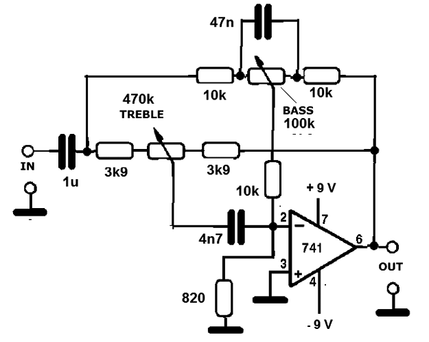

Pot bacakları tamamen bağımsız ve besleme voltajı sınırlarında olmak şartıyla tüm potansiyel seviyelere getirilebiliyor anladığım kadarıyla. Ama mesela bir opamp'in feedback hattına bağlanıp ayarlı kazanç elde edilebilir mi?

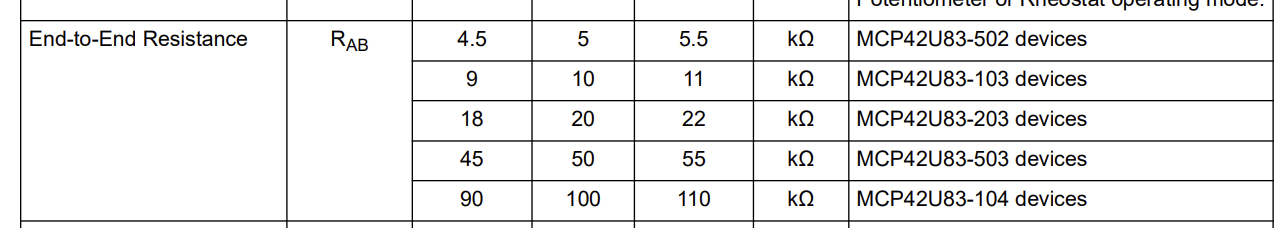

Bu dijital potlarda toleransın bu kadar yüksek olması neden acaba? Bu entegrede de +-10% tolerans var.

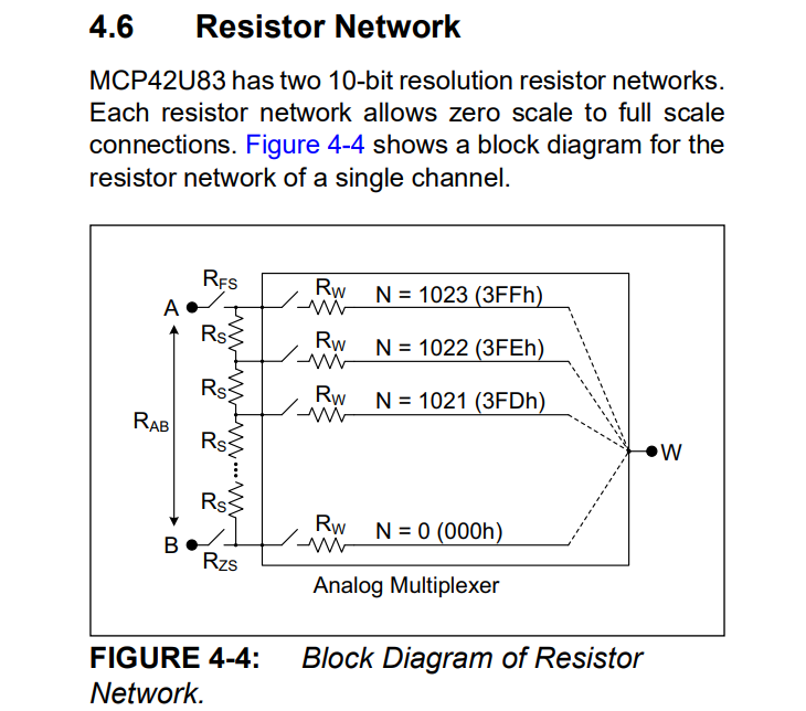

Direnç önlerindeki anahtarlarda ne kullanılıyor?
Düşük potansiyel fark ile nasıl anahtarlama yaptıklarını merak ediyorum.

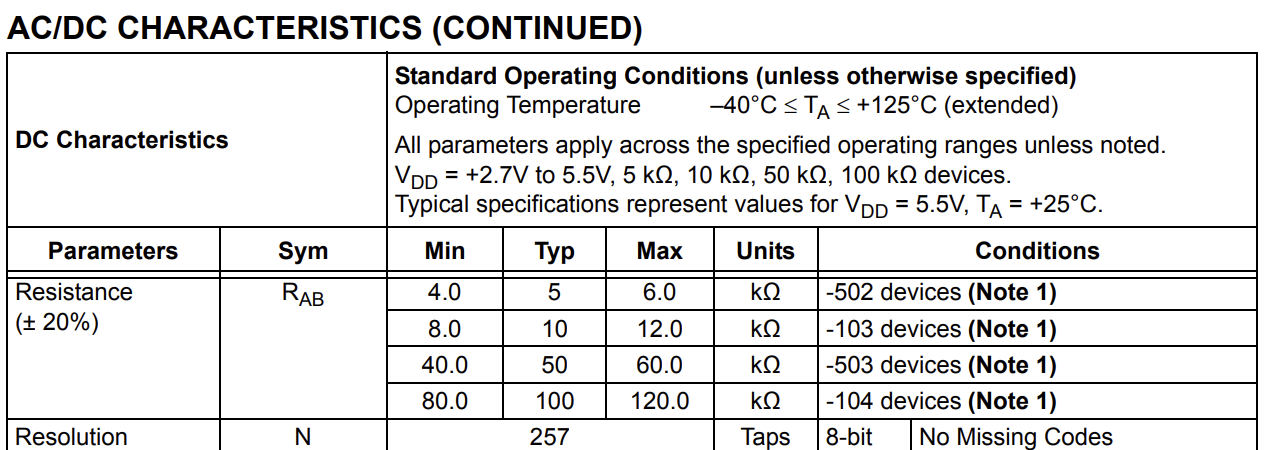

Datasheet'te bir direnç tolerans verisi göremedim ben. Tüm ladder için ±10 LSB hata vermiş, bu da oldukça iyi bir direnç toleransına işaret ediyor.
Ama böyle bir uygulamada zaten kalibrasyon ile verilen değer / gerçek değer mapping yapılır, o yüzden o düşük toleransın bile olumsuzluğu ortadan kaldırılabilir.
Bu kısma istinaden öyle yazdım. Buraya göre maksimum direnç nominal değere göre +- %10 değşiyor.
MCP4132 ile çalışmıştık. Onda da tolerans %20 olarak geçiyor teknik dökümanında
çalışıyor. bir projede çok kanallı op-amplı bas tiz volume kontrol içeren bir sistemde op-ampların potansiyometre uçlarına bu dijital potlardan bağlamıştık ve sorunsuz iş gördü. tek bir sıkıntısı var yüksek volumlerde ses ve ton kontrolü yaparken dijital potun her bir geçisinde ses üzerinde ufak bir çıt sesi duyuluyor. yanlış hatırlamıyorsam maxim'in bu işler için clickless digital pot dediği ürünleri vardı.
@ozkarah belirtilen LSB hatasını sağlayabilmesi için dirençlerin tamamının neredeyse aynı değere sahip olması lazım. Ama değerin kendisinde verilen nominal değere göre %20 sapma olabilir. Sanırım üretim süreci bunu garantiliyor. Yani bütün dirençlerin değerleri birbirine çok yakın, ama örneğin her birisi 5 kOhm olacağına 4 - 6 kOhm oluyor. Sonuçta değerler biribirine yeterince yakın olduğu için, her basamaktaki gerilimlerin besleme gerilimine oranı neredeyse sabit oluyor.
@czorgormez feedback hattının şaseye bağlanan direncini mi yapılandırdın dijital pot ile? Yoksa çıkıştan girişe gelen hattı mı?
Sanırım şaseye giden tarafa bir MOSFET konup lineer bölgede çalıştırılırsa, bu da gain control için kullanılabilir. Ama çıkıştan girişe olan hatta sorun çıkabilir diye düşünüyorum.
buna benzer bir yapı vardı hatırladığım kadarıyla. yani direkt şaseye çeken bir devre değil. fakat simetrik besleme miydi onu hatırlamıyorum.
şu an yapacak olsam dac ile DC kontrollü bir ton entegresi kullanırdım.
