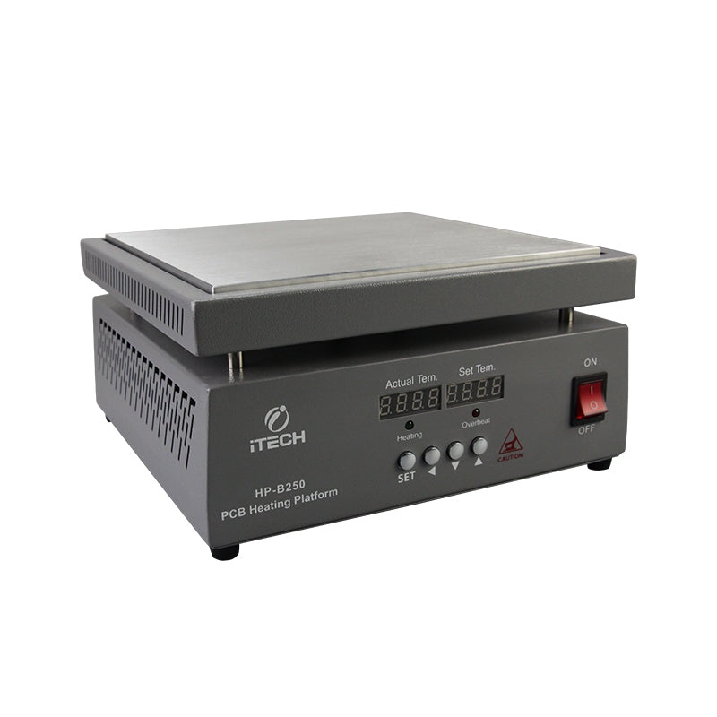

10x10 cm ebatlarindaki kartlarin smd malzemelerini lehimlemek icin cok basit alttan isitmali ucuz bir aparat almak istiyorum.
Hic bir sey bulamazsam arizalandigi icin cop durumundaki kettle isiticisini kullanmayi bile dusunuyorum. Temostadini devre disi birakirsam 1 kac dakikaligina calisatirilabilecegini dusunuyorum. (Daha once bu vaziyette uzun sure calistiirdigim kahve makinasi rezistansinin disindaki zamak oldugunu dusundugum metal aksam eriyip su gibi akip gitmis ve yangin tehlikesi olmustu)
Basit ucuz bir cihaz oneriniz var mi?
Soyle bir sey buldum.
Seramik rezistans tavsiye ederim hocam.
60mm x 60mm
100mm x 100mm
60mm x 120mm düz ve konkav modelleri var.
Bağlantı ayaklarını ayrıyeten sipariş edebilirsiniz. Düz model olduğu gibi termokupl içeren model de mevcut.

Aşağıdaki gibi bir ocak alıp doğrudan mcu ile kontrol edilirse olabilir. Kendime yapmayı düşünüyorum. Üç vakte kadar yaparım herhalde. Bunun ısıtıcı kısmının çapı 17cm. yaklaşık 12cm x 12cm pcb lehimlenebilir.
hotplate elektrikli ocak
