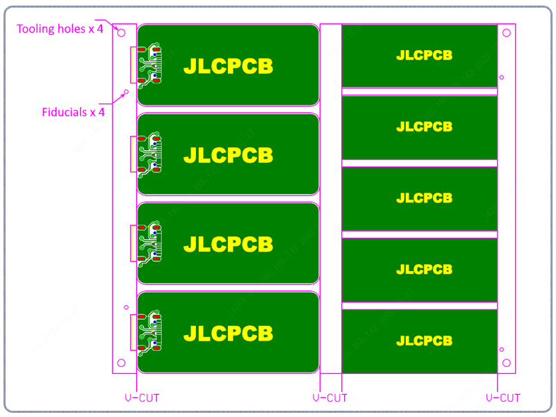

JLCPCB 100x100mm ye kadar sabit ucretlendirme yapiyor.
Benim PCB cizimim 30x100 mm.
100 x 100 alana 3 tane sigiyor.
Kesim isini ustlenecek olsam 3 PCB yi 100x100 ala icine cizerim ve 5 PCB siparisi verdigimde 15 tane PCB olur.
PCBler bana ulastiktan sonra ilave kesim isi cikmadan en buyuk fiyat avantaji saglamak icin nasil bir siparis vermeliyim?

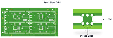

Pcbyi çizerken kırmalı bir biçimde yaparsanız olur diye düşünüyorum. Bir PCB üzerinde bu yöntem ile 3 farklı tasarım yapmıştım.
PCB tab routing diye geçiyor.

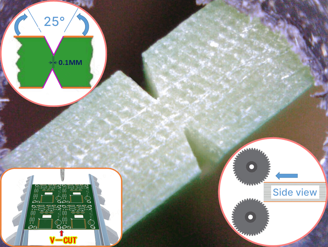

Jlcpcb gibi üreticiler bunun için ek para alıyor. Ancak tekli ürettirmeye göre avantajlı oluyor. Fiyatta ne kadar avantajlı olduğu değişiyor, ama bu işlemi yaparken özellikle VCUT yapacaksanız VCUT layer ın yüklendiğinden emin olun. Ben daha önceden vcut layer ı eksik ürettirdiğim için çöpe atmak zorunda kaldım.

Merhabalar hocam bu dediğiniz işleme panelize derler. Hangi çizim programı kullanıyorsunuz bilmiyorum ama bunu çizim programında ayarlayıp gerber öyle alıyorsun. Bu şekilde yine 10x10cm üzerinden fiyatlandırılır. Tabi kesim yerleri için pay bırakman gerek o yüzden 3 tane sığmaz kartını 3x8 şeklinde ayarlarsan 3 tane çıkar . Kolay gelsin.

Çizim programlarında panelize eklentiler var. Jlcpcb bunları anlayıp üretim aşamasında ek fiyatlandırma çıkartıyorlar. Ayrıca hocam panelize yapmak için illa çizim programından ayarlama yapmaya gerek yok, jlcpcbnnin böyle bir seçeneği var zaten ve daha az uğraştırıcı. Ama onda da ek ücret talep ediliyor.

siz yine 10x10 cm olan alana 3 adet pcbnizi çizin. her bir kartın arasına sık sık delik ekleyin. kolay kırılabilir bir form olsun. farklı tasarım belli olmasın diye her bir kartı biraz farklılaştırın. bu eklediğiniz deliklerin arasından yollar geçirin 3 kartı birbirine bağlayın yollarla. zaten kırdığınız bu yollar gidecek. direkt 2 farklı tasarım olsa bu dediğimi yaparak jlc yi kandırabiliyorsunuz. ama 3 tane aynı tasarımı bir pcbye yerleştirmek muhtemelen gözden kaçmayacaktır.
