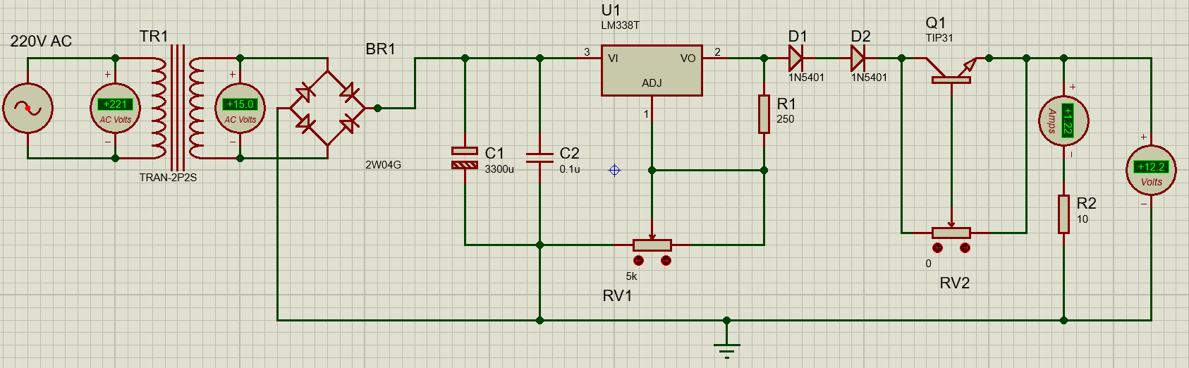

Merhabalar 0-12V - 0-1A akım ve gerilim ayarlı güç kaynağı tasarımım için böyle bir devre kurdum. Devreyi fiziken de kurmam gerekli çıkışta yük direnci olarak 10ohm kullandım fakat 1A in üzerinde bir akım cekiyorum bu direnc bu akıma ve ısıya dayanmayacak bu yük direnci yerine cıkışa ne bağlayabilirim. Diyotları gerilim düşümü için kullanıyorum, uygun mudur yoksa değiştirmem gerekli mi? Bir de diğer elemanlarla ilgili bir sorun var mı varsa nedir?

Wattlı dirençler var. Bunlardan sizin için uygun olanını kullanabilirsiniz. Veya araba sinyal ve park lambalarıda bu işler için (yük olarak akım çekmek için) kullanılabilir.
Örnek direnç:
Devrenizdeki soldaki lm338 ile hazırlamış olduğunuz gerilim ayarlı regülatör kısmı çalışır.
Ancak sağdaki diyotlarsan sonraki devreyi sanırım akım kontrolü için düşündünüz ama çalışmasını anlayamadım.
Sizde 1 amper hem akım hem gerilim ayarı olan bir devre mi lazım? Akım ayarı akım limitleme mi olacak?
Yük için kullanacağınız direnc 12 voltta 1 amper mi çekmek istiyorsunuz?
