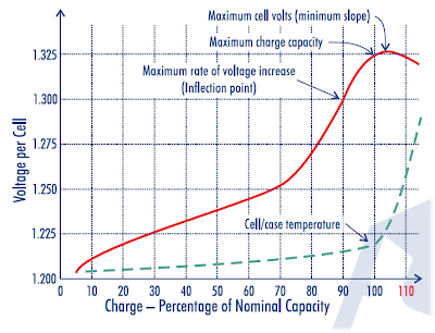

2 adet 1.2V Pili seri olarak şarj edecek şarj devresi ihtiyacı
Şarj voltajı ile float voltajı fa
35654 eklentisine bak
NiCd piller dolu olunca 1.325 volt oluyormuş.
Şarj kesme voltajı kaç olmalı?
12 voltluk kurşun akülerde dolu iken yaklaşık 13.6 volt iken neden şarj kesme voltajı 14.6 volt oluyor?
Bu aküye zarar verir mi?
Güneş paneli 14.6 volt altında yüksek akım ile şarj ediyor. 13.6 volta ulaşınca kesmesi gerekmiyor mu?
Grafikte görüldüğü gibi şarj tamamlandığında pil daha fazla enerji depolayamıyor ve pil üzerinden geçen akım için harcanan enerji ısıya dünmeye başlıyor ve bataryanın sıcaklığındaki yükseliş(dT/dt) arıyor.
