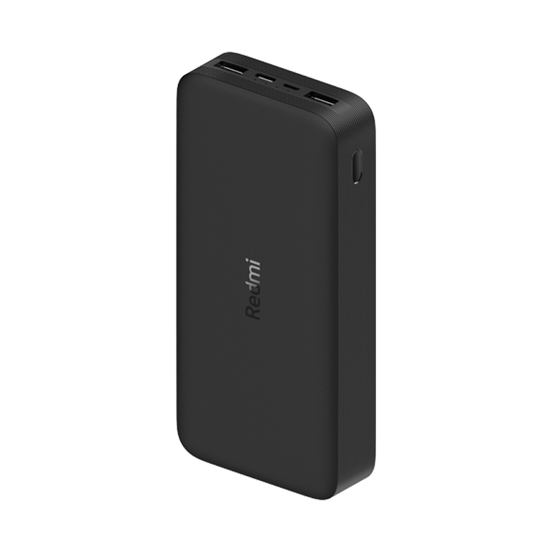

20.000 mAH lik powerbank ile punta makinası yapmak istiyorum.
İsmail16
11 Mayıs 2025
22
Evde atıl durumda olan 20.000 mAH lik powerbank ile punta makinası yapmak istiyorum.
Xiaomi marka.
Şarzı çabuk bitiyor.bu yüzden punta makinası için kullanabilir miyim. Ne dersiniz.
    84.7 KB · Görüntüleme: 131
Kullanabileceğinizi düşünmüyorum.
Punta makinalarındaki pillerin anlık deşarj akımları powerbankların akımından çok kat be kat yüksektir.
Keza zaten şarj tutmuyor diyorsunuz o piller akım vermiyor zaten dediğinize göre.
Xiaomi marka.
Aşırı ısınıp patlayabilirler.
Amper ayarı olmadığı içinde punta kaynağı düzgün yapılamaz.

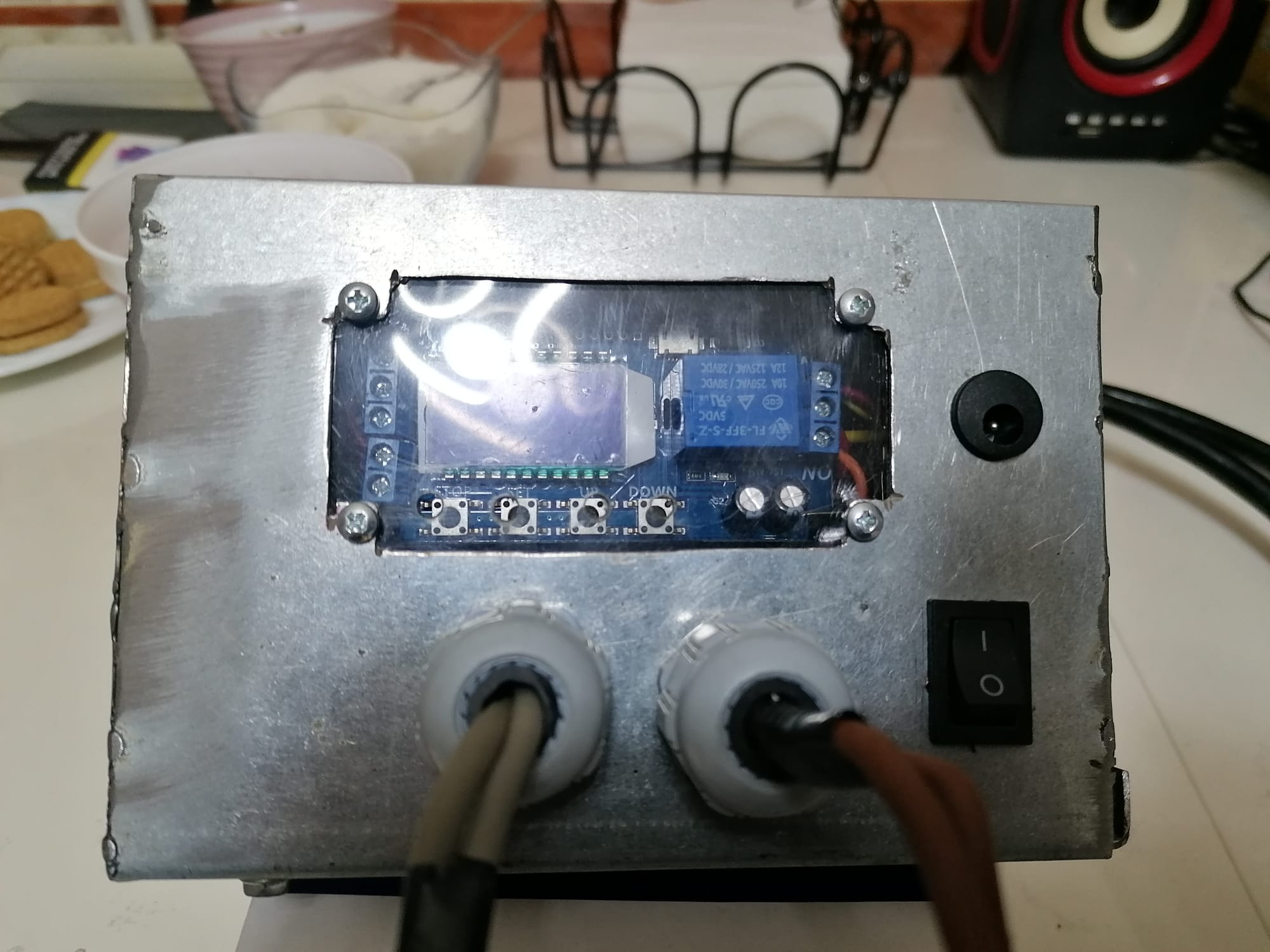

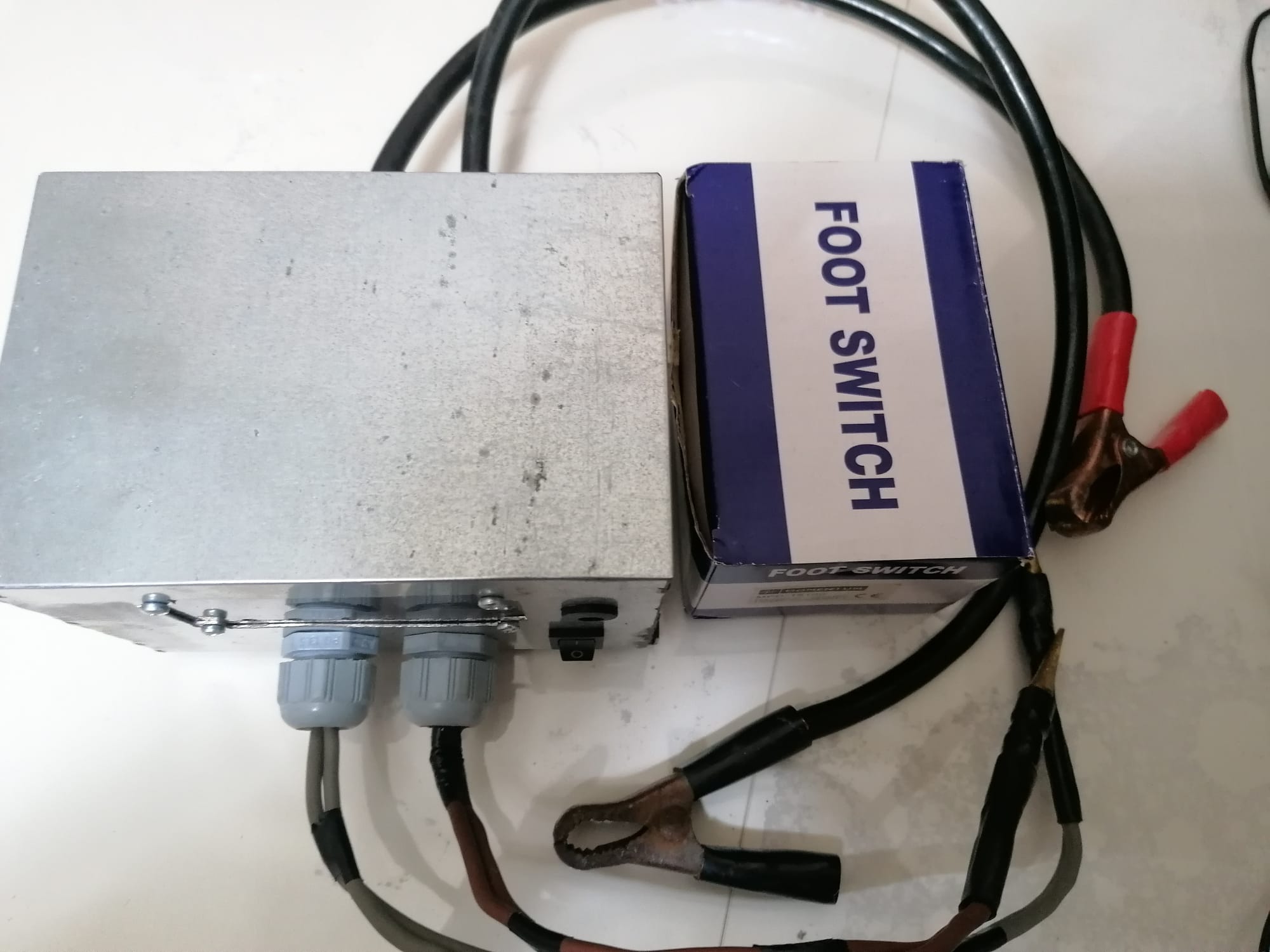

Merhabalar,İlk önce hayırlı Bayramlar dilerim.
Titreyen röle(korna rölesi)-motosiklet marş otomatiği-zamanlama modülü ile daha önce fırat bulup yaptığım Pil punta makinesi profesyonel punta makinelerini aratmayacak şekilde oldu.Kapasitesi düşük akü ile denediğimde 0.15 nikel şeritte iyi sonuç alamamıştım fakat başka bir 26aH lik iyi durumda akü ile denediğimde sonuç süperdi.Ön kısımdaki jak girişi ayak swicinin ve arka tarafta ayrı bir 7aH saat ile 12 volt ihticacı için ayrı bir jack ile besleme girişi yaptım.
    169 KB · Görüntüleme: 148
