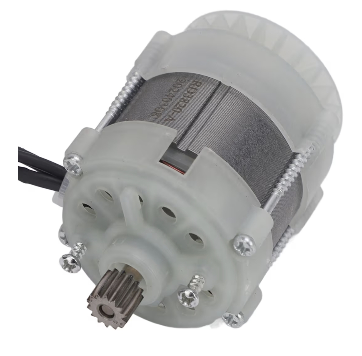

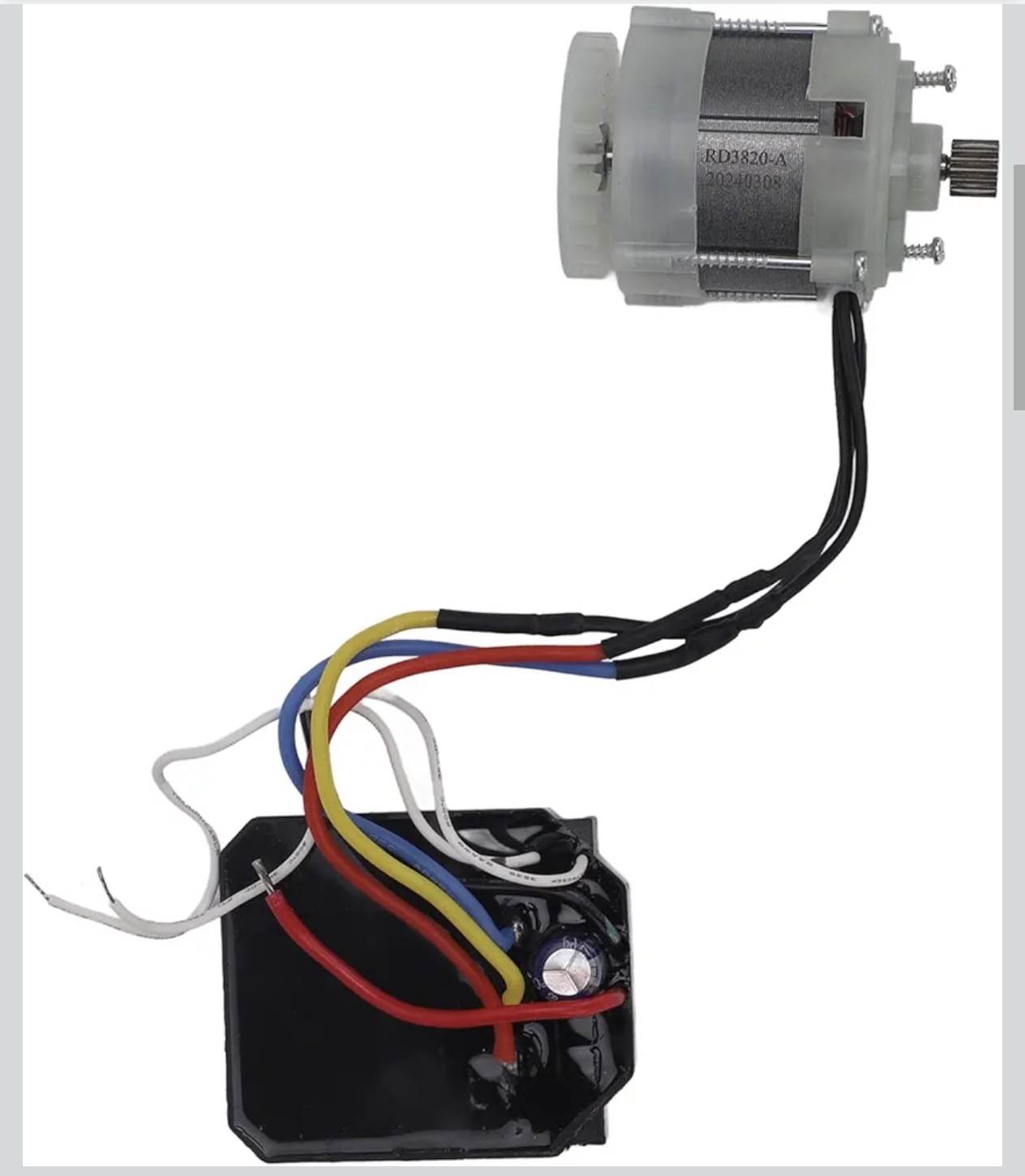

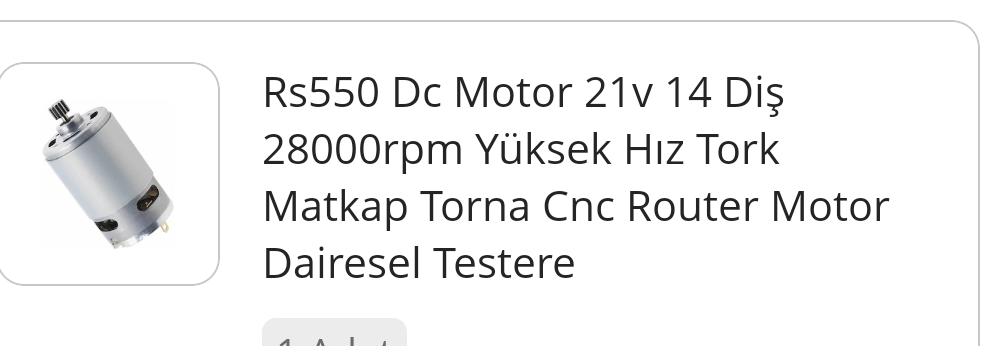

Merhaba, daha önce motor dişlisi sormuştum fakat bu dişliyi öneriler doğrulsunda da bulamadım maalesef.
Dişli konusu

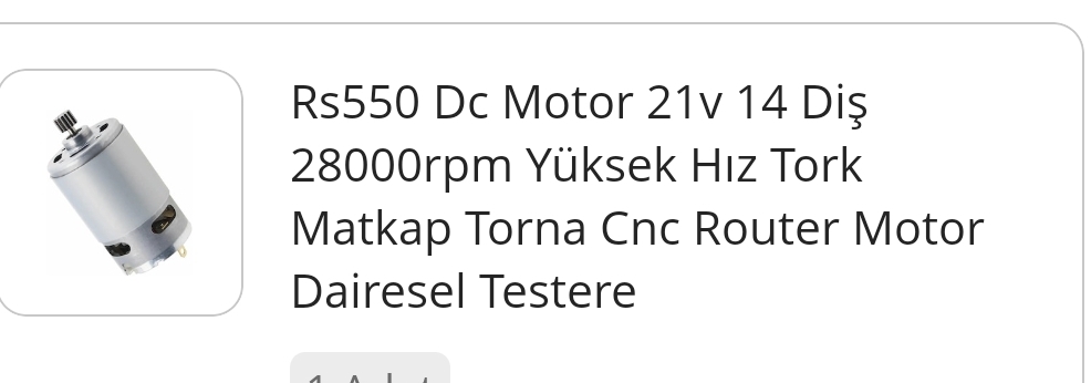

Dişli ve voltaj benziyor diye RS550 (DC Motor 21V 14 Diş) 'yi satın alıp, dişlisini taktım fakat dişli sesi çıkıyor; normal çalışma sesi çıkmıyor, büyük ihtimalle uyumsuz, 14 diş fakat aralıklarının mesafesi farklı belki de.
Sorduğum yerlerde yok veyahut cevap bile vermiyorlar. Tornacı da aşırı bir fayat söyledi o fiyata yenisi alınır.
Acaba motoru bulunabilir mi? Ben baktım fakat yurdışında var ya da satışa kapalı yurtdışı engelinden dolayı.

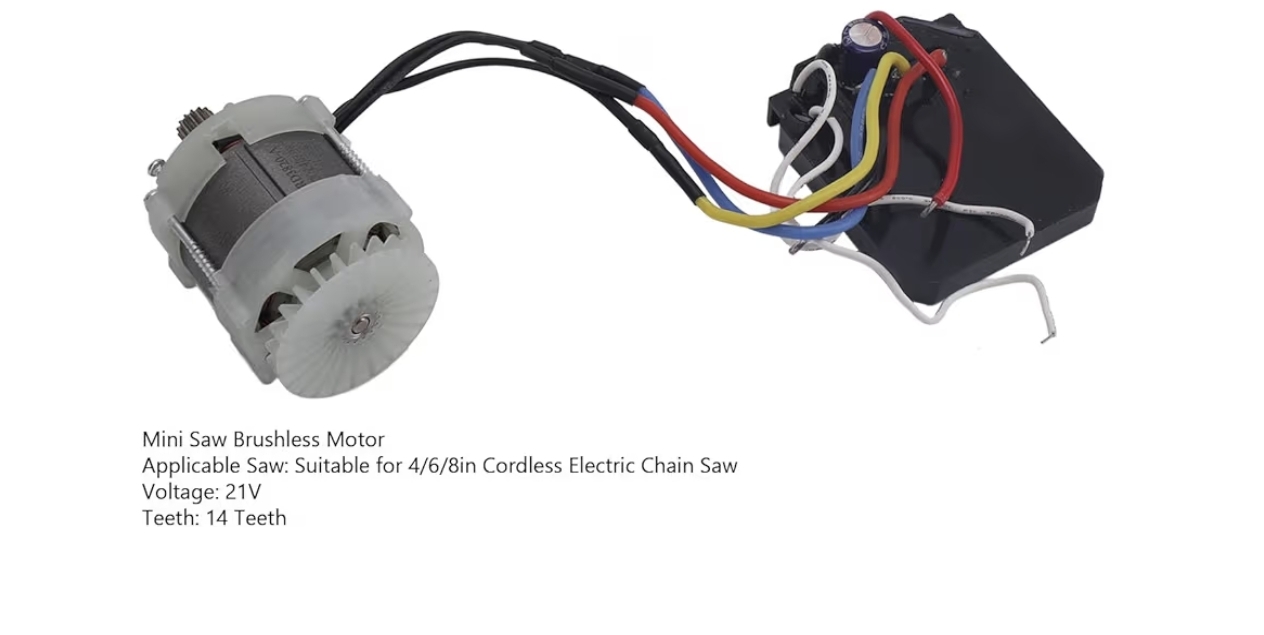

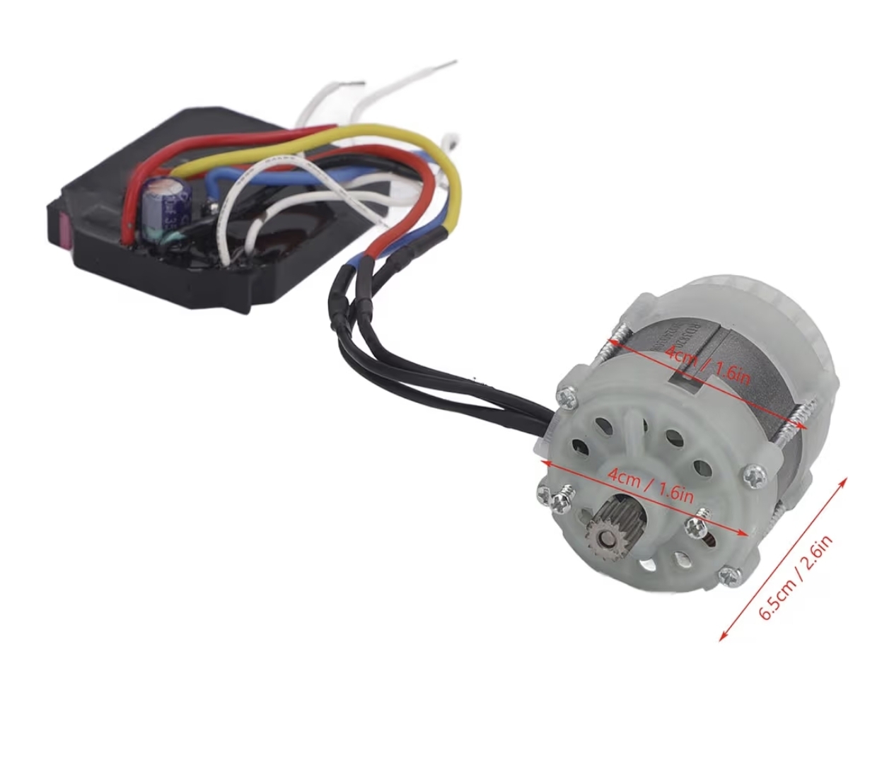

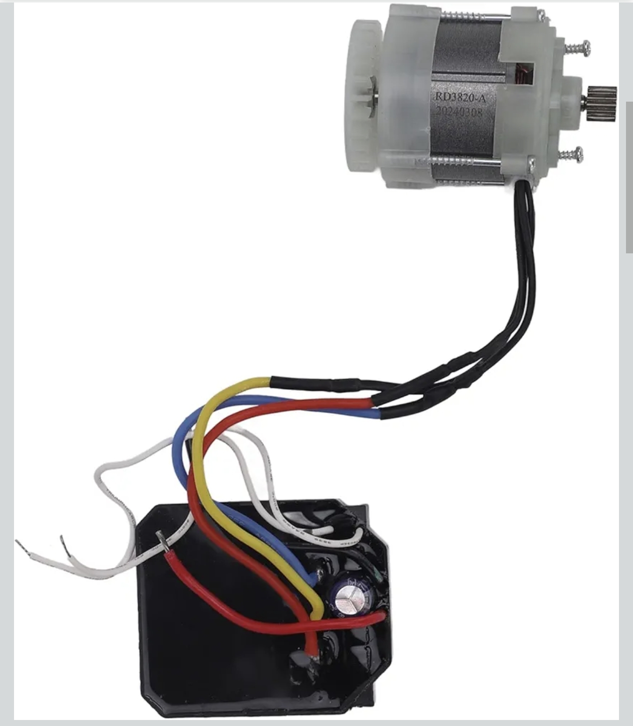

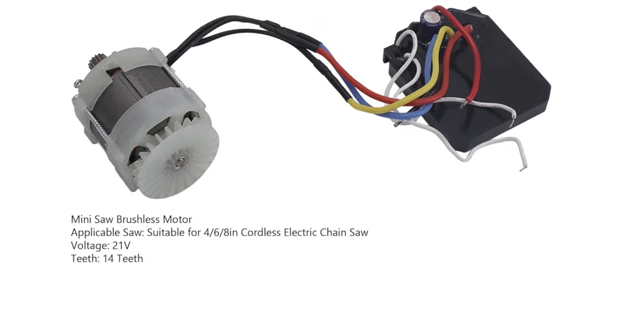

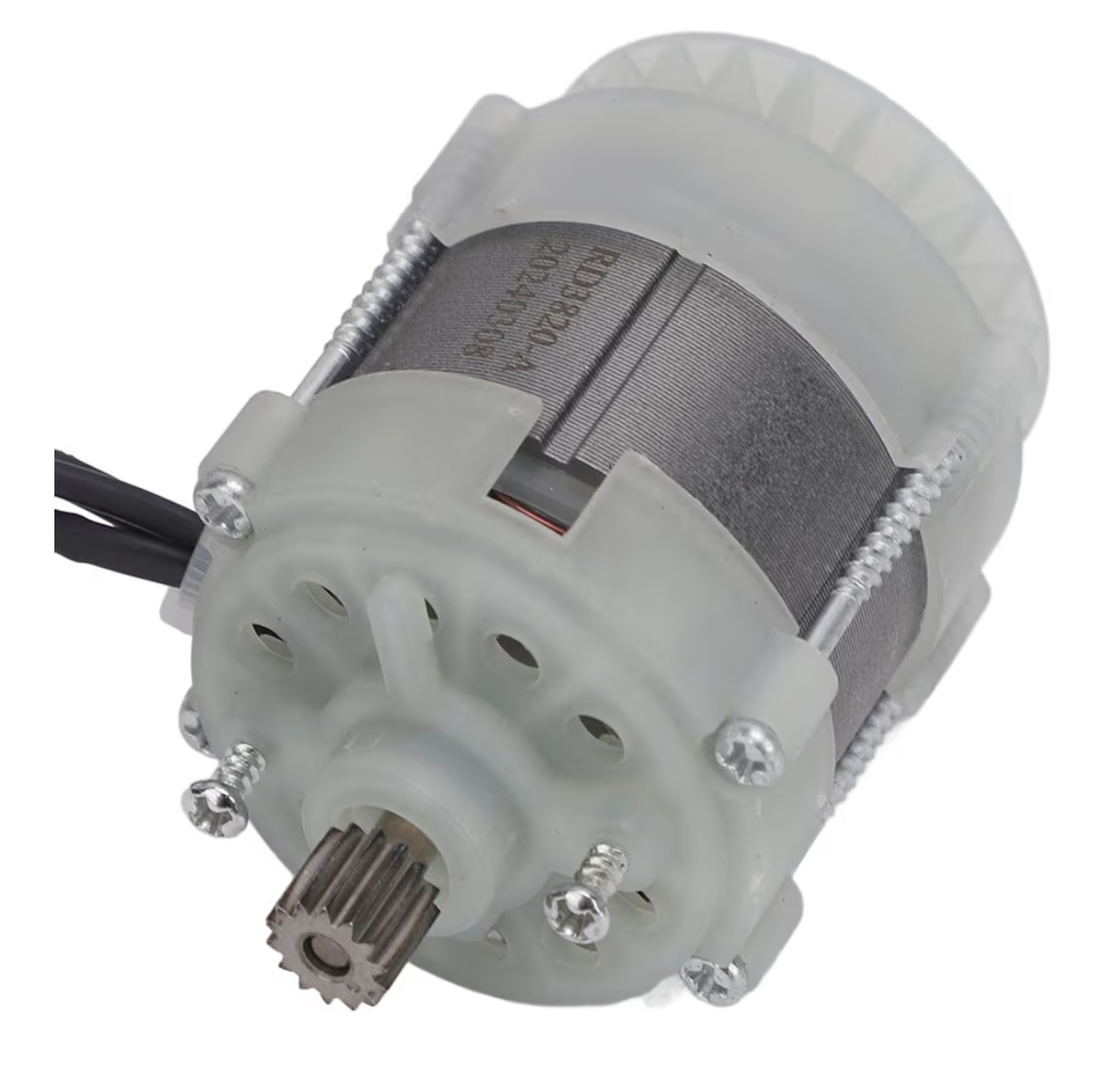

Aşağıdaki brushless motor satılıyor mudur Türkiye'de? 21V 14 diş.
piyasada ki dawreek assur haktaş gibi 'kömürsüz' şarjlılarda da resimdeki gibi motor kullanılıyor. Bunların servisleri de olduğunu biliyorum. Onlara sormak lazım.
Aynen, motor assur dal budama testeresine ait. İzmir'de var mıdır acaba assur dışındaki yerlerde.
Orjinal motor fırçasızsa fırçalı motoru nasıl bağladınız? Motorun döndüğüne emin miyiz, sadece ses mi çıkıyor?

Bu motor akülü ağaç testerelerinde kullanılıyor. Aslında hazır ürünlerin teknik servis yedek parça satan yerlerine sormak fayda sağlayabilir. Yurtdışı satış sitelerinde mevcut ama bilindik vaziyetler...
Dişli uygunsa eski motora aktarsanız?

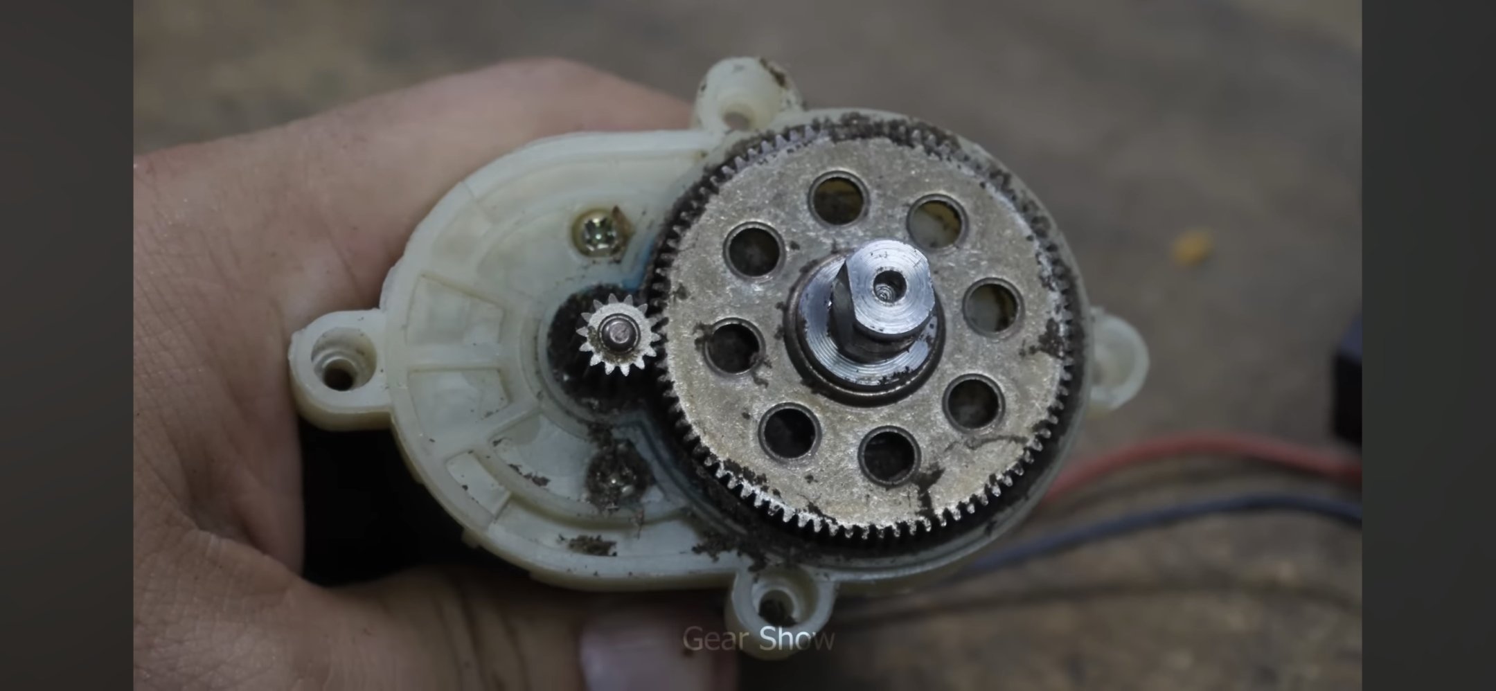

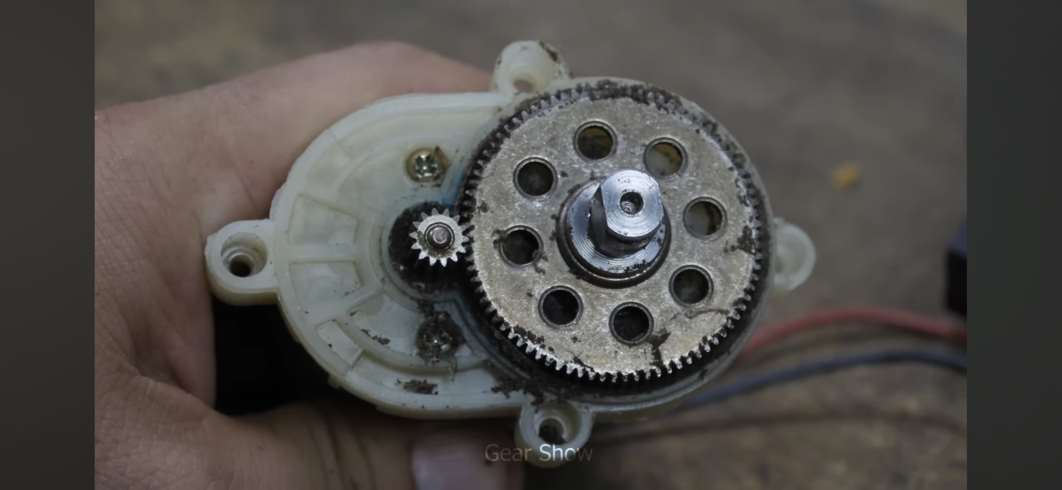

Orijinal motor fırçasız; ben motoru değiştirmedim, kömürlü motorun dişlisi aynıdır diye düşündüm 14 diş olduğu için. Motor çalışıyor fakat metal sesi geliyor, sadece motoru da çalıştırdım o zaman normal.
Ya dişli uyumlu değil ya da o büyük karşı dişli de sorun var, gözle kontrolde bir sorun göremedim ama emin değilim tabi.
***Görsel alıntıdır.

Ben de dişliyi çektirme aparatı ile çıkartıp, yeni dişliyi de presle motora taktım fakat ses geliyor. Bol gres sürdüm, yukarıdaki görsel bana ait değil sesi şöyle kafaya takıyorum, dişliyi yiyor gibi geliyor ve bir müddet sonra dişli de tırtık kalmayacak diye düşünüyorum.
Disli bolumu elinzlr cevirip deneyin. Zor donuyorss kasma yapar. Motor disli baska deneyin ince ,kalin tipli oluyor
Eğer bir süre böyle kullanır ve parçaların birbirine alışması için zorlamazsanız ömrü biraz düşük olur %25-30 gibi; ama en qsından doğru parçaları elde edinceye kadar iş görür diye düşünüyorum, hatalı olabilirim fakat malzeme yoksa ve zordaysak sanırım yöntem bu olur

Küçük dişli ile büyük dişli arasında boşluk olmalı. Tam oturmamalı.
Ses olması normal.
Dişliler kapalı kutu içinde ise en az yarısı kadar gress yağı ile doldurun.
Dd=Dişlinin dış çapı milimetre
z=diş sayısı
m=modul mm
m=Dd/(z+2) ile modül bulunuyor.
Dişli yaptırılacağı zaman modül ile diş sayısı verilmeli.

Bu ses normal değil bence. Gresi orijinalde çok az konulmuştu, ben doldurdum.
