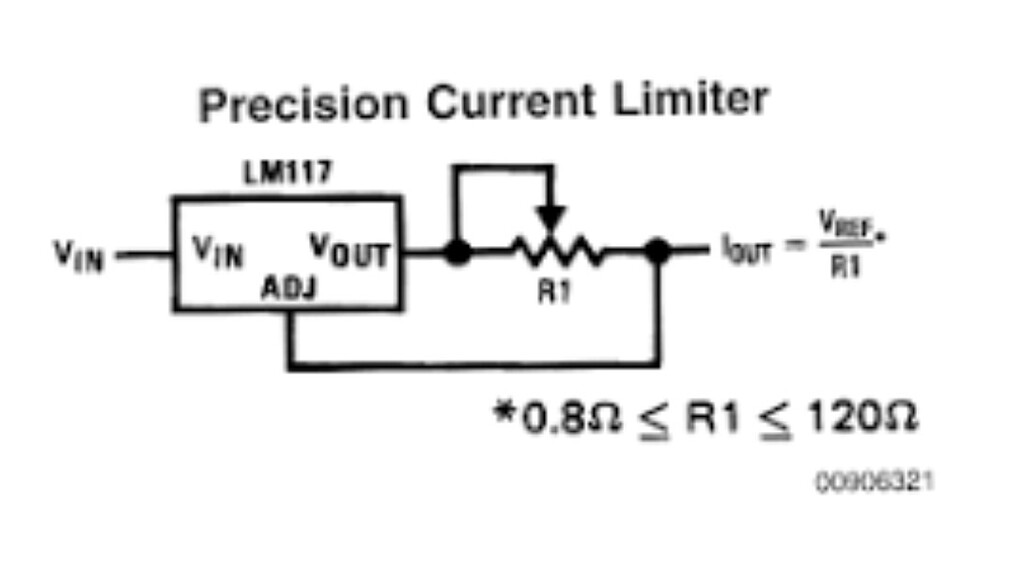

yeterli voltajın varsa basit bir lm317 ile bunu yapabilirsin aslında. tek dikkat etmen gereken lm317 üzerine 36 volttan fazla voltaj düşmemesi. hatta lm317hv var galiba 60 volta kadar dayanıklı. bir tanesi akımı sınırlayacak bir tanesi de voltajı regüle edecek.
seni zora sokan 6 seri akü yüzünden 100volt gibi yüksek bir voltaj regüle etmek zorunda kalman.
Akım sınırlama dediğin zaman, bunun hemen anlamı voltaj regülasyonu olur. Yani aletin akımı istenen değerde tutmak için voltajı manipule etmesi lazım. Bu noktada basit çözümlerin hepsi eleniyor ve sana AC güç kaynağı lazım oluyor.

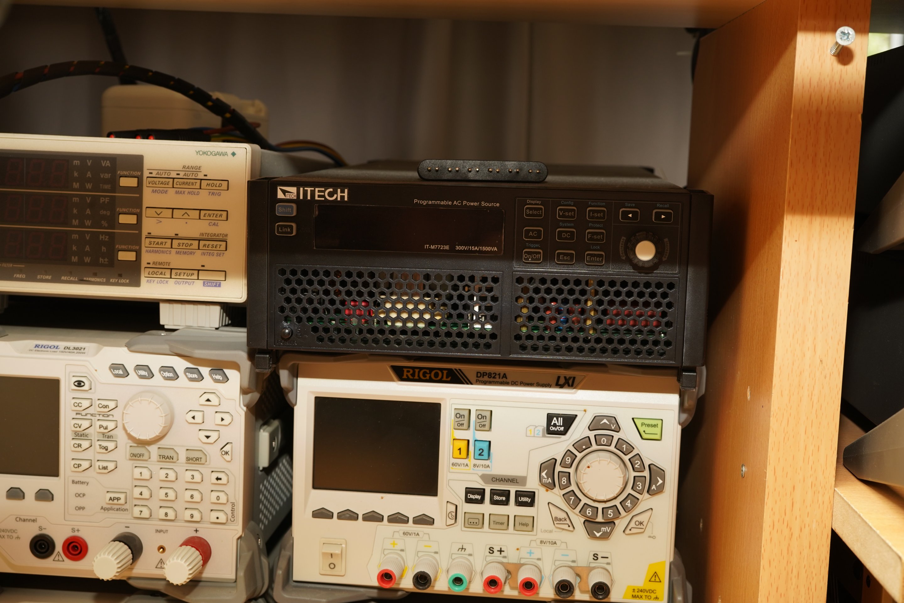

Siglent üst seviye skoptan sonra @taydin'a ne duygusal ne de hayal gücü olarak yetişebilirim.
@taydin abi İsrail gibi. Gerekmedikçe "cicileri" pek ortaya sermiyor.

Bu dediginiz icin bir sema var mi deneyebilirim
Burada biraz anlatmis, NTC yi yanlis anlamis olabilir misiniz?
