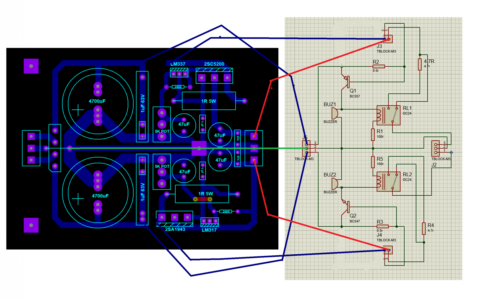

Yani sonuç olarak şu resme göre taydin abinin onayladığı çizimle irtibatlandırıp bobin uçlarına diyot koyduk mu olayımız biter ellam.
Simulatörde çalıştığını teyit ettin mi? Diyotları da koyduktan sonra sende simulatörde çalıştığını gör. Sonra sürpriz olmasın.

Şönt dirençlerini ana güç kaynağı plaketi üzerine koyarsan daha iyi olur.
Şönt direncinin değeri çok küçüktür ve tolerans önemlidir.
Bu sebeple koruma kartına kalın tellerle bağlama zorunluluğun olmayacaktır.
Üstelik bu kabloların uzunluğu da az da olsa direnç göstereceği için ondalık olarak ta olsa tolerans farkı yaratabilecektir.
0.47 ohm 5W şönt dirençlerinin ideal yeri 4700uF kondansatör ile 1uF polyester kondansatörün arasıdır.

Abiler en son taydin abinin gönderdiği şemayı çizip çalıştırdım. Ama üst kısımdaki kısa devre butonuna bastığımda hata veriyor.
Alt kısımdaki Röle ve BC547 tr'yi Y-Mirror ile çevirdim şemaya uymak için.
Diyotları da sonradan ekledim. Hatalı mı bilmiyorum ama diyot yokken de hata veriyordu.
Röleyi değiştirmemişsin ondan olabilir mi?
Bir de direnç değerlerinin sonundaki "r" harfi mantık yapmadı. Bunu kabul ediyor mu proteus?
Ayrıca D2 nin de yönü ters.
Röleyi değiştim abi. Kütüphanede Relay adıyla geçen simulasyon rölesini koydum. "r" leri hemen kaldırıp deniyorum.
Diyotu çeviriyorum.
Rölenin değerindeki "DC24" leri "24V" olarak değiştirdim.
r leri dirençlerden kaldırdım.
Diyotu çevirdim.
Son durum bu abi
Hmm acaba proteus versiyon farkı mı. Bendeki 8.9 SP2. İstersen çalışmayan haliyle koy gene. Sıkıştırmana gerek yok direkt olarak dosyayı ekle.
Benim versiyon 8.8 Abi. 8.9'u bulamadım. Bu versiyonda zaten simulasyon çalıştırdığında kendi kendine kapanıyor.
Dosya ekte
En ufak bir değişiklik yapmadan bende çalıştı ... İstersen devreyi sıfırdan kur. Belki kalıntı birşeyler sorun çıkarıyor.
Benim gördüğüm kadarıyla bataryalar ters bağlanmışlar.
Bazı simulatör programlarında uzun taraf batarya artıyı ifade ederken bazılarında ise eksiyi ifade edebiliyor.
Programı yeniden gözden geçirmelisiniz.
Alttaki diyodun yönü ters . Her iki diyot ta aynı yönde bakmalıdır.

Yön farketmez olur mu yav? Pilleri ters çevirirsen transistörler de yer değiştirmesi lazım. Diyotların yönü de değişmesi lazım. Kısacası, yatay olarak devrenin ayna görüntüsü gibi düşünülebilir.
Benim gördüğüm devrelerde uzun çizgi hep artı kutup, ve konvansiyon olarak da devrenin artı tarafı hep yukarıda olur. Yoksa beyinde herşeyi 180° invert etmek gerekir :D
Son hali bu şekilde.
Yer sıkıntısından dolayı İki katlı tasarladım.
Sağdaki kart, soldakinin üzerine 4 vida ile tutturulacak. Bağlantılar 3'er kablo ile yapılacak.
4 vidanin 2 si kartlar arasında şase taşıma görevi görecek.
Değerli yorumlarınızdan sonra baskıya giricem ama nedense @Mr_YAMYAM abinin şase konusun da sıkıntı çıkaracağına dair bir his var içimde :D :D
