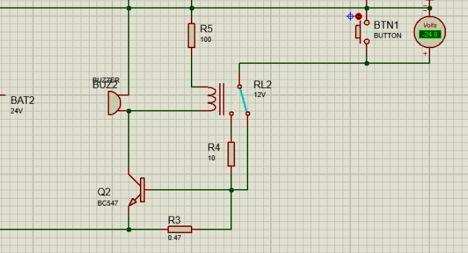

2x24V Simetrik Güç Kaynağı Projesi + Kısa devre koruması
Devrenin nasıl çalıştığını bilmiyorsun da ondan kafan karışıyor. Onu bir kere öğrenince hepsi mantık yapacak.
1455 eklentisine bak
Şimdi burada yük akımı (mesela 2 Amper) R3 üzerinden geçiyor. O geçen akım da R3 üzerinde bir gerilim düşümüne sebep oluyor. Bu gerilim düşümü, Q2 transistörünün baz emitter eşik değeri olan 0.65V'a ulaştığı anda, Q2 ON oluyor ve röle çekiyor.
Bu durumda kriter nedir? R3 üzerindeki gerilim 0.65V değerine ulaşacak. Şimdi ohm kanununu kullan:
R = 0.65 / 2 = 0.325 Ω
Mantık yaptı mı? Yapmadıysa yapana kadar soru sor :) Birşeyi çabuk anlamak önemli değil, birşeyi İYİ anlamak önemlidir (ne kadar uzun sürerse sürsün).
Yani R3'ün ucuna gelen 24v diğer ucundan 0.65v olarak çıktığında transistör tetiklenecek. O yüzden ben 24v kaynak gerilimi değil, R3'ün diğer ucundan çıkması gereken (Q2'nin ihtiyaç duyduğu) voltajı kullanarak ohm kanunu nu uygulayacağım.
Yeni soru 0.325ohm gibi düşük bir değer gerçekten 24v'u 0.65v'a düşürüyor mu? yoksa ben yine yanlış mantık mı yürütüyorum?
Sanırım bunu da anladımmı jeton düşüyor :D
Hayır. voltajı düşürmüyor. icinden gecen akım kadar üstünde bir voltaj tutuyor. direncin icinden gecen akım 2 amper , direncin değeri 0.325 ohm diyelim. = ne oldu. 0.65 volt yani direncin üzerinde tuttuğu voltaj 0.65 volt oldu.
O dökümanı incele ve oku. okumaktan bir şey anlamıyor isen. matematiksel yaptığı işlemlere bak. oradan da bir şey anlamıyorsan. bir simülatörden devreyi kurup ölçüm yap gerekirse bir pot koy pot değeriyle oyanarak değişimleri gör.
Öncelikle voltaj, akım, ve direnç kavramlarını kafanda oturtman lazım Gökhan. Bunun için de en iyi örnek su barajı örneği.
Voltaj: Baraj duvarının önündeki su seviyesi ile arkasındaki su seviyesi arasındaki fark. Dikkat edersen voltaj iki seviye arasındaki fark olarak ifade ediliyor, yani iki seviye olmazsa aradaki farktan da söz edemeyiz.
Akım: Barajın duvarının altından dışarı akan su.
Direnç: Barajın duvarının altındaki borunun çapı, veya kaç borunun açık olduğu, veya kapaklar varsa aşağıda, kapağın açıklık derecesi. Genel olarak direnç, akan suyun karşılaştığı engel, zorluk.
Şimdi senin devreye gelelim. 24V, iki nokta arasındaki gerilimdir. Noktalardan birisi, doğrultucunun + çıkışı, diğeri de doğrultucunun - çıkışı. Yani bu İKİ NOKTA ARASINDA 24V var. Yoksa senin dediğin gibi 24V yola çıkıyor, dirençten geçiyor, öbür taraftan devam ediyor değil. O yola çıkıp ilerleyen şey, akım (elektronlar) oluyor. 24V o elektronlari iten basınç diye düşün.
Şimdi güç kaynağını kısa devre edince ne oluyor? Çok kısa bir süre içerisinde devreden akan akım, çok küçük bir değerden çok büyük bir değere doğru hızla artıyor. Şönt üzerinde düşen voltaj da çok küçük bir değerden 0.65V değerine doğru hızla artıyor. Voltaj 0.65V olduğu anda da Q2 ON oluyor ve röle çekiyor. O noktada da zaten kısa devre durumu ortadan kalkıyor ve 10 ohmluk direnç devreye giriyor ve değeri sınırlandırılmış bir akım çekiyor. Ama bu akım da gene şönt üzerinde 0.65V düşürmeye yeten bir akım olduğu için Q2 ON olmaya devam ediyor.
Aslında bu devreyi görsel olarak anlamanın en güzel yolu, devreyi falstad denen online simulatörde kurmak. Orada akımın akışı da görsel olarak gösteriliyor.
Devam...
