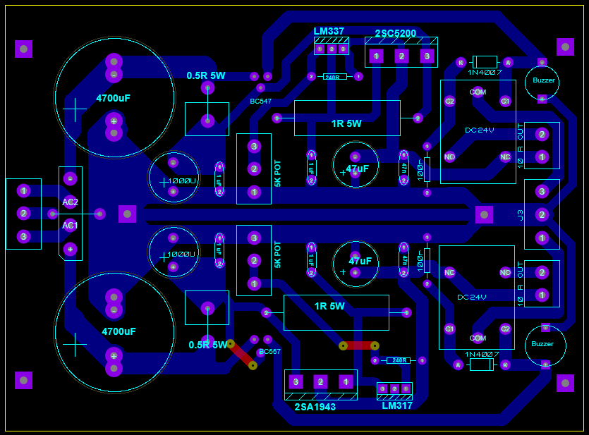

2x24V Simetrik Güç Kaynağı Projesi + Kısa devre koruması
Bu volt amper göstergesi de tuhaf çalışıyor. 4V dan aşağısında sönüyor. Herhalde bunu çıkış voltajından beslemişsin.
Onun bağlantı şeklini ben de bilmiyorum, kullanmadım, ama böyle olmaması lazım. Ve internette birkaç yere bakınca onlar da böyle bağlamış. Hatta youtube'da birisi özellikle öyle bağlamayı tavsiye ediyor. Bunun böyle olmaması lazım! Bir tane alayım da anmalaya çalışalım nedir. Ayrı bir konuda bunun bağlantı şeklini irdeleriz.
Abi o konu şöyle. Amper kısmını görmezden gelirsek 3 kablo var. + - ve voltaj okuma kablosu.
+ ve - ile voltmetreyi besliyoruz. Voltaj okuma kablosunu da devrenin çıkışına bağlıyoruz. Benim devremin üzerinde böyle harici cihazları besleyecek sabit bir regülatör olmadığından hepsini direk çıkışa bağladım. Bu durumda da pot ile voltajı 5v altına düşürdüğüm de cihaza yeterli güç gelmediğinden çalışamaz hale geliyor. Kısacası besleme için sabit başka bir regülatör lazım.
LM317 37 volta kadar destekliyor. Bana 48 volt üzeri bir entegre lazım. Ne kullanabilirim?

devre çalışıyor. potun bacağı kopmuş. lehimledim düzeldi.
tristörü araştırıyorum.
Bir hata daha buldum ama içinden çıkamadım.
Görünüşe göre fişi prize taktığım da LM317 tarafı röleyi çekiyor. Ama default da röleyi çekmemesi (Com - NC Kapalı olması) lazım. Sadece kısa devre anında röleyi çekip (Bu durum da Com-NO ya çekmeli) akımı yük direncine bindirmeli ve buzzeri öttürmeli. Ama ters olmuş nasıl olmuşsa.
1819 eklentisine bak
o hat üzerindeki BC557 sağlam mı acaba?
