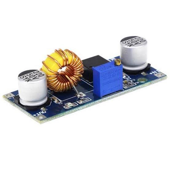

3.7V’dan 5V 2A güç kaynağı önerisi
@fide xl4016 düşürücü tip dediğinin pcb si kırmızı baktım ama ismi tam çıkmıyor
150w yükseltici diye geçiyor ismi
Görebilir simülasyon da yada pratikte çalıştırmadım devreyi bu tür işlerde ihtiyacı karşılıyor ise hazır Devrelerde gitmek zaman kazandırıyor
images
Bendeki buna benzerdi
Sıkıntı olmaması gerekir

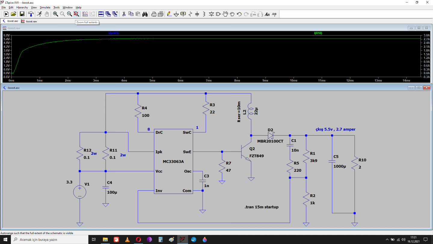

5v 5 amper boost konvertör.

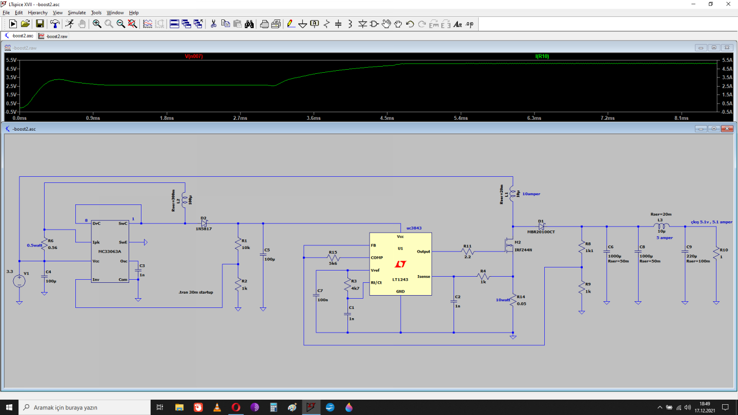

mc33063 12v gerilim üretiyor. bu gerilim uc3843 ü besliyor. uc3843 3,3voltu 5volta yükseltiyor. devrenin verimi %65
l3 ve c9 filtre amaçlı kullanıldı.
