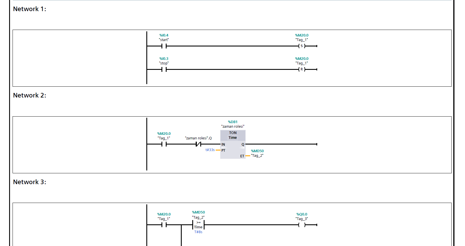

prensip olarak öğrenci ödevlerinin tamamını yapmıyorum. çözüm için çalışıp, çaba sarfedecekseniz sonuna kadar yardımcı olmaya çalışırım. 3. soruyu da halledebiliriz. hatta şöyle bi başlangıçta yapalım:
    40.2 KB · Görüntüleme: 116
