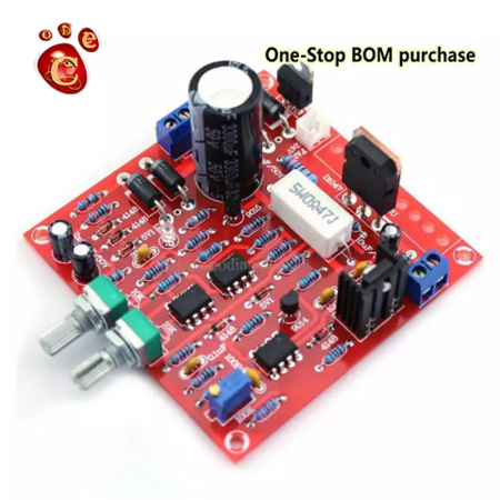

@taydin abinin aşağıdaki linkteki konusunda iyileştirmeler yaptığı, nette satılan meşhur demonte güç kaynağının pcb çizimlerini hazırladım.
Konunun Detaylarına Buradan Bakabilirsiniz. Bu güç kaynağındaki elemanları çoğunlukla SMD olarak ekledim. Plaket Boyutu 100x78mm
Oldukça küçük ve kullanışlı bir devre. Projeyi KiCad ile oluşturdum.
Meşhur Demonte Güç Kaynağı

pcb boyutu 100mm gibi bir değer olsa çinden pcb bastırmak isteyenler için daha az maliyetli olurdu diye sesli düşündüm.
teşekkürler.
Konunun Detaylarına Buradan Bakabilirsiniz. Bu güç kaynağındaki elemanları çoğunlukla SMD olarak ekledim. Plaket Boyutu 116x64mm
Oldukça küçük ve kullanışlı bir devre. Projeyi KiCad ile oluşturdum. Ekten indirebilirsiniz.

Abi birkaç PCB hazırla sistem çalışır hale gelince :katil2::katil1:
teşekkürler.
Çok uğraştım ama ancak bu kadar küçültebildim. Boş bir vaktimde biraz daha kafa yorarım üzerine.
Bu sistemde arduino filan yok. Direk trafoyu bağla çıkıştan 24V 5A'i al.
İllede pcb istiyorsan satarım :katil2:

forumda ne çok güç kaynağı ihtiyacı varmış.
Bende bundan var.
Şuana kadar besleyemediğim bir devre olmadı bununla.
Akım sınırlama ihtiyacınız olmuyorsa bunun orjinalini bulursanız aşırı büyük bir soğutucaya'da gerek yok ben çoğu zaman soğutmasız kullanıyorum.
Gayet işimi görüyor.
Uygun trafo seçmeyi de unutmamak lazım. Trafo parametreleri de en kolay bir simulatörle belirlenebiliyor. İstediğin şebeke voltaj toleranslarını verebiliyorsun, çekilen belli bir yük akımında ne kadar ripple olduğunu görüyorsun, ve en olumsuz şartlarda trafo sekonder akımını ve sekonder voltajını belirleyebiliyorsun.
@taydin abi ve @Gokrtl ellerinize sağlık. bu devrenin az modifiye halini basmıştım. stabil çalışıyor. bunu da basıp deneyeceğim. tatil dönüşünde kısmet olursa. gökhanın pcb si güzel ve ustaca olmuş. çift katmanlı olması dışında. :) malum biz amatörler artık malzeme bile alamaz olduk. tek taraflı pcb olursa iyi olur. belki ben ağustosta yapar atarım. bu arada konuyu epey takip ettim. güzel bir ekip ruhu olmuş.
