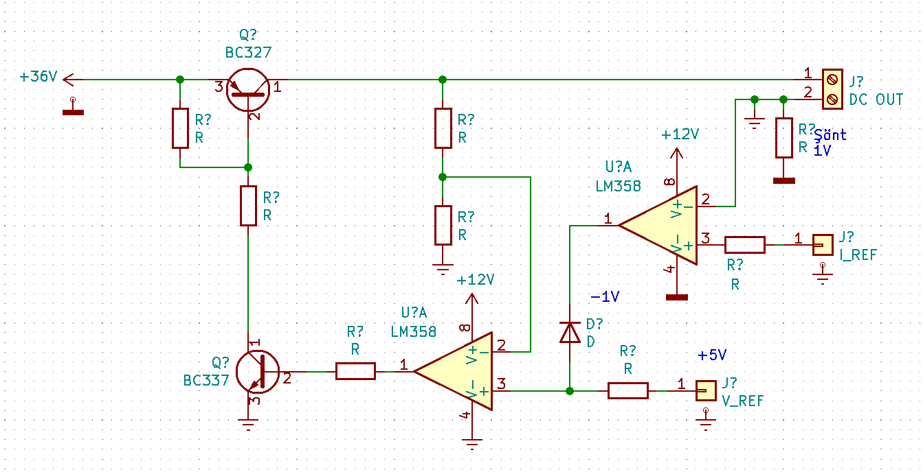

Direnç değerleri, transistör kazançları ve osilasyon kondansatörlerini göz ardı ederek aşağıdaki yapı temelde aynı yapı. sadece negatif gerilim yok. Bu yapıya bir itirazın var mı? Aslında ben şimdi daha iyi anlıyorum. Negatif besleme bir miktar marj bırakıyor...
lm358 rail to rail değil ama çıkışı sıfıra iniyor. Ancak esas sıkıntı eklediğim şemaya göre soldaki opamp ın girişine negatif gerilim gidebilir Bu durumda akım limitleme yapacağına çıkışı allah ne verdiyse moduna sokabilir. Hımm tamam negatif gerilim gerekli...

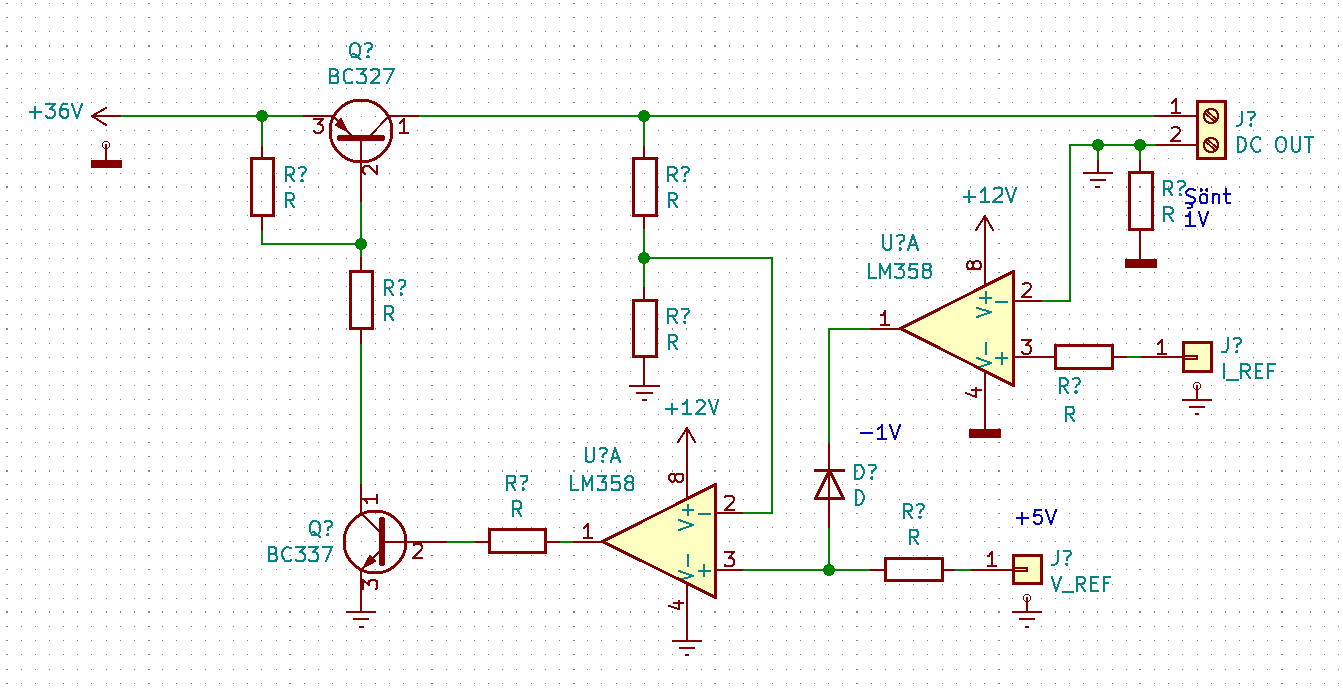

lm324 ile kendi kafama göre birkaç deneme yaptım. Negatif gerilim olmadan çıkış 1-2mV seviyesine iniyor. Bu benim için sıfır sayılır. Gerilim regülasyonu oldukça iyi oldu. Akım regülasyonu konusunda ise sıkıntı yaşadım. Feedback üzerindeki C18 in mutlaka olması gerektiğini ve önemli olduğunu anladım. Evde scop olmadığı için detaylı gözlem yapamadım ama c18 olmaz ise çıkıştaki kapasite çok ısınıyor.

Bu bizim güç kaynağından farklı bir devre, o yüzden bunun hakkında bir yorum yapamayacağım :) Ama o feedback kondansatörünün olmaması, özellikle de simulatörde bir sıkıntıya sebep olmaması lazımdı. Döngü stabilitesi, güç kaynağın dinamik performansı ile ilgili bir konu, yani ani yük gelecek veya yük ani olarak kalkacak. Yoksa statik olarak çıkışa yükü bağladın, o kondansatörün bir fark yaratmaması lazım.
Bir ara test edersen sök bakalım statik yük ile ne olacak... Gerçi şimdi senin şemaya bakıyorumda tüm kondansatörler bir biri ile öyle yada böyle ilişkili. Akım regülasyonunun esas sıkıntısı aç-kapa mantığına dayanması niyayetinde akım ayarına göre karşılaştırma sonucu opamp çıkışı bir o yana bir buyana allah ne verdi ise salınmak istiyor...
Akım sınırlamayı test ettim düzgün çalışıyor. Sadece tam olarak ayarlanan akımı çekiyorsan çıkış salınıyor. Tam olarak ayarlanan akımı çekmek de çok zor, değeri denk getirmek için baya uğraşmak gerekiyor. Normal bir kullanım senaryosu da değil zaten. Ben diyelim 200 mA çekecek bir yük bağlayacağım, güç kaynağının akım sınırlamasını 200 mA yapmam. 300 yaparım, 500 yaparım, yani biraz fazla veririm.
Ayarlanan akımın altında çekersen de salınıyor mu? Salınım nekadar hatırlıyormusun. 5-10mV gibimi?
