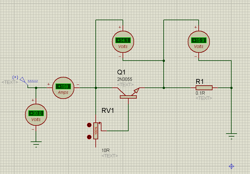

Akım sınırlama modunda çıkışta bir salınım görmedim. Ama akım sınırlama opamp'inin çıkışında salınım olabilir. Devreyi masaya getirince denemeler yaparım.

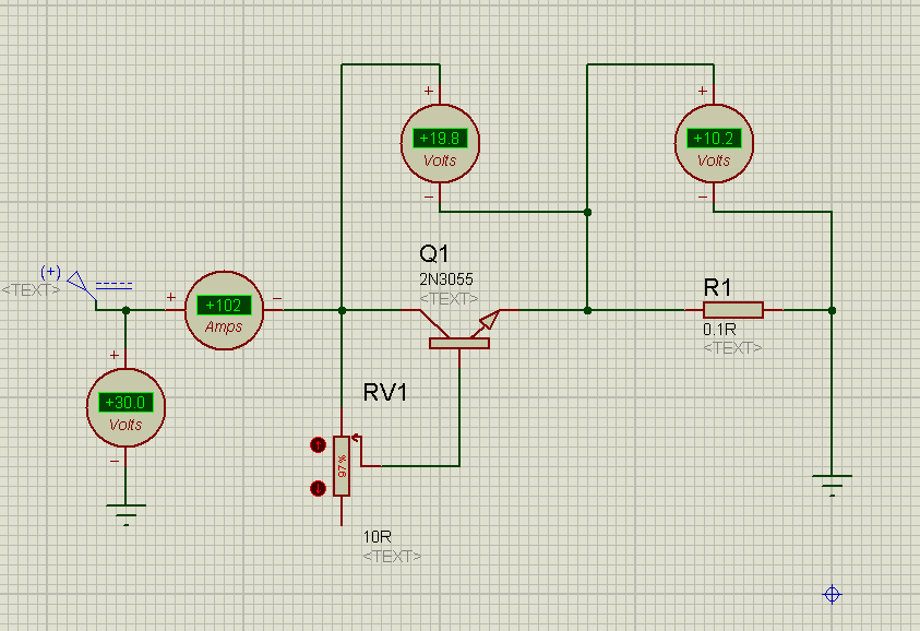

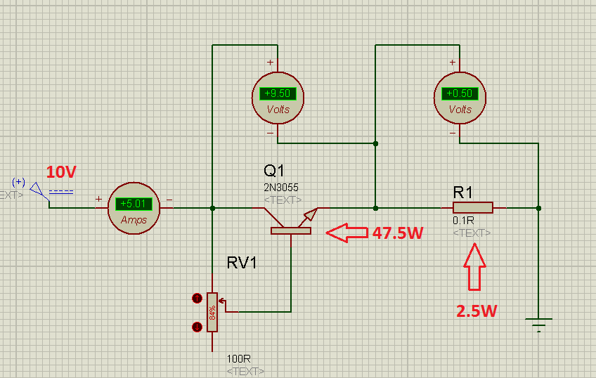

Birde bu devrede başka bir sıkıntı var sanki. Çıkış kısa devre olunca, kısa devre akımıda 5A olacak. 30V gerilim bu sefer çıkış transistörlerindeki balancer dirençlere binecek... Bu durumda dirençlerin 150W olması gibi saçma bir durum oluyor. Sanki bu sistem bir kısa devre korumaya ihtiyaç duyacak...
Asıl gerilim düşümü transistör üzerinde olacağı için asıl ısı da transistör üzerinde oluşacak. acaba ben mi yanlış anladım?

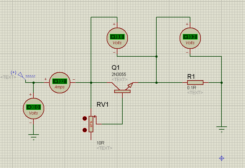

18450 eklentisine bak
Tam emin değilim. Feedback voltajı sıfıra doğru ineceği için opamp transistörü tam iletime sokmaya çalışacaktır. Gerçi akım limitlemede bu duruma engel olmak isteyecek ama yinede darbeyi dirençler yiyecek gibime geliyor Bu durumda e-c arası direnç atıyorum şönt ile aynı olsa gücü eşit paylaşırlar. Ama zaten transistör üzerinde 0.7 düşeceğine göre tüm voltaj dirence gidecek sanki sistemin yükü artık direnç olacak... Simulasyonda transistörü tam sürerek denermisin.

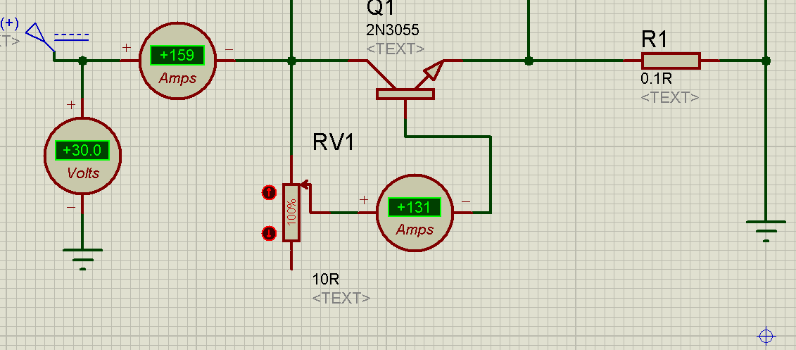

E tabi transistorün iç direnci şönt dirence yaklaşınca paylaşım da eşitlenemeye başlayacak ama bu durum çok daha yüksek akımlarda olur. Transistor 0.1 ohm iç dirence düşecek ki o zaman da 300 amper akım demek (30v için) . İşte o zaman yarı yarıya paylaşmış olurlar. Yine olmaz bu sefer de toplam direnç 0.2 ohm olacağı için 150 amper olur o da 75-75 bölünür.
Bu opampların hızıyla alakalı ve bence de teoride olası bir durum ama pratikte bu devre özelinde konuşacak olursak sizin korad'da yaptığınız testi bende bu devrede yapmıştım daha önce. Bu da ledi bozuyor ama çıkıştaki kondansatör yüzünden. Onu 100nf yaparak test ettim ve ledi bozmadı. Yani yeterince hızlı. Ledi bile bozmayan yavaşlık şönt direçlere hiç bir şey yapamaz diye düşünüyorum.
