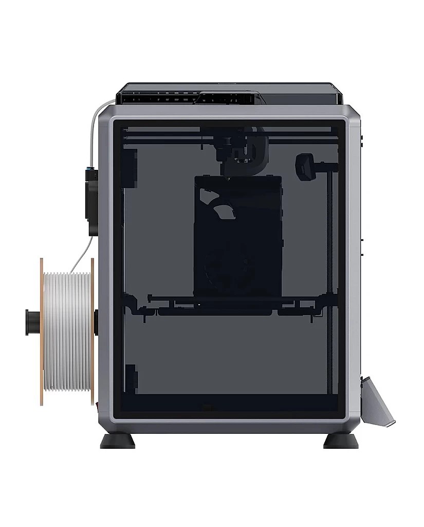

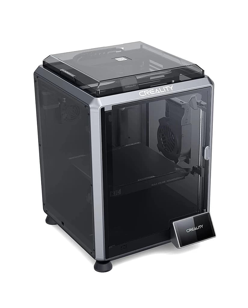

Creality k1c'nin pek aşağı kalır yanı yoktur, hem de açık kaynak. Fiyat da uygun. Bambulab avantajı ams denen filament saklama ve seçme eklentisi.

Ender 3 gibi yazıcılar biraz ilkel kaldılar. Açık tipte de kapalı tipte de daha hızlı ve sorunsuz çalışan makineler var. Creality K1 mesela. Kapalı kabinle hem ekonomik hem marifetli. İlk çıktığında bazı problemleri varmış ama yeni makinelerde bunlar çözülmüştür diye tahmin ediyorum. Biraz daha araştırın...
