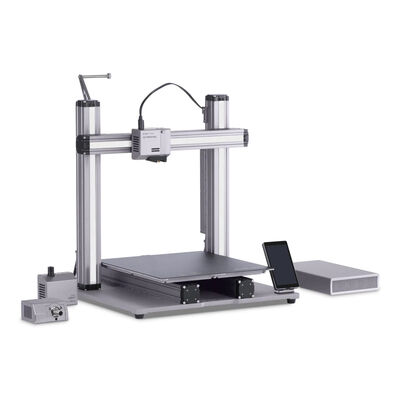

USSA isimli bir youtube sayfasını takip ediyorum. Bu arkadaşlar 3D ve ahşap işinde oldukça mahir videolar paylaşıyor. Bu arada videoları ABD'den paylaşsalar da USSA Türkmence işinde mahir anlamına gelen bir terimmiş. İşlerini beğendiğim bu arkadaşların Snapmaker yazıcı kullandığını görüyorum.
Her neyese, bende yazıcı olarak Ender 3 Pro var. Çok uzun zamandadır kullanıyorum hala da kullanmaya devam edebilirim. Fakat lazer ve CNC ihtiyacım da var. Bütün bunlar, yer sorunum ile birleşince beni Snapmaker'in Artisan 3-in-1 3D yazıcısına yönlendiriyor.
Bu yazıcı çok pratik bir şekilde tabla ve kafası değişerek 3 işlevi tek bir cihazda topluyor.
Büyük bir tablası mevcut.
Üstelik de çok güzel bir kabini de mevcut. Hem CNC işindeki talaş, hem lazer işindeki ışın, gaz vb. gibi şeylerden korurken 3D yazıcıda ABS basma işlevini de sorunsuz gerçekleştirebilir diye düşünüyorum.
Bu durumu @taydin ile istişare ettiğimizde onunda bu ürünü beğendiğini ve almak isteyebileceğini öğrendim.
Forumda bu yazıcıyı almak isteyen başka arkadaşlar da olursa, toplu bir alıp ile belki daha hesaplı bir fiyat alabiliriz diye ilgilenlere duyurmak istedim.
Tabii bir de kişisel tecrübelerinizide paylaşırsanız faydalı olur.

İncelemeler bu ürünün başarılı olduğunu gösteriyor. Beklenti limitlerimiz belli. Sınırlı alanda hobi labratuarındaki işler için bütün süreci bir cihazdan yürütmek. Diğer türlüsü için bir oda dolusu eşya almak lazım ki bu üçünü bir arada yapsın.
Yer az oldu mu mecbur birçok işi görebilen makina almak gerekiyor. Benim atölyedeki makinalar da hep böyle. Örnek: Yater testere, planya, kalınlık, freze bir arada. Bir moddan diğerine geçmek zor oluyor, zaman alıyor, ama 4 makinanın yaptığı işi eksiksiz yapıyor.
Snapmaker, aliexpress'deki kıytırık CNC lerin aksine, bu çok rijit ve oturaklı bir alet. Sırf ana aksamın ağırlığı 50 kg. Bir kere alıp bütün minyatür CNC, lazer ve 3D yazıcı işini bitirmiş oluyorsun ve tek makinalık yer kaplıyor.

Bizim baktığımız model bunlardan hacim ve hız olarak filan çok daha iyi. Tam bir karşılaştırma için aşağıdaki tabloyu inceleyebilirsin.
2W lık IR lazer burada özellikle dikkat çekici. İnternette bulabildiğim bilgilere göre, daha küçük bir spot size ve daha hassas konumlandırma sağlıyor. Bu durumda PCB üzerine boya kaplayıp lazer ile gereken yerlerde boyayı uzaklaştırmak, çok iyi bir PCB çıkarabilir.

Otomatik toolchanger yok. Tekrarlanabilirlik ne seviyede bilmiyorum ama alınca göreceğiz artık. Burada kullanılan freze kafası muhtemelen yaygın satılan Çin malı kafalardan daha iyidir, belki de sorun çıkmaz diye düşünüyorum.

O cihazla bunu karşılaştırmamak lazım. Bu durumda motor kalıbı lazımsa aşağıdaki gibi KAFO B/BMC-2015 filan almaya doğru gider iş. :yerlereyat1:
Tabii ki bir galvo lazerin yaptığı hassasiyet ve hızı yakalayamaz, CO2'nin derin kesme kabiliyeti olamaz. Tabii ki 7 bin dolar + diğer masraflar fiyatı olan Pocket NC V2-10 gibi 5 eksenli ve uçları değişen bir CNC işi de yapamaz. Tabii ki 20 bin dolarlık 3D yazıcıların işini bu cihazdan bekleyemeyiz.
Benim beklentim basitçe aynı anda 2 renk flament kullanabilen kaliteli bir 3D yazıcı ile birilkte, ufak kesimler için lazer, ufak işler için CNC ile birlikte alıyoruz. Üstelik bunlara istersem IR bandı gibi değişik opsiyonel uçlar da ekleyebiliriz. Bundaki CNC ve lazer işinin limitlerini genel bir hobi atölyesi çerçevesinde düşünmek lazım.
Neler yapılır?
SLA dışındaki tüm 3D üretim işini görür.
Lazer markalama yapacaksan, kamera ile merkezleyip çok rahat işini görür.
RF için alüminyum oyman gerekirse bu cihaz işini görür.
PCB delmen gerekiyorsa iş görür.
Hatta PCB kazıma işini de yapmak mümkün olabilir.
Üstelik bu ve daha fazlasını kapalı bir kabinde ev ortamında yapabiliyor.
Hmm önemli bir limitasyon farkettim yalnız. Diyot lazerler şeffaf akriliği kesemiyor diye görüyorum internette. Bunun için CO2 gibi IR lazer lazım. Bu makina için satılan 2W IR lazerin de gücü yetmez.
