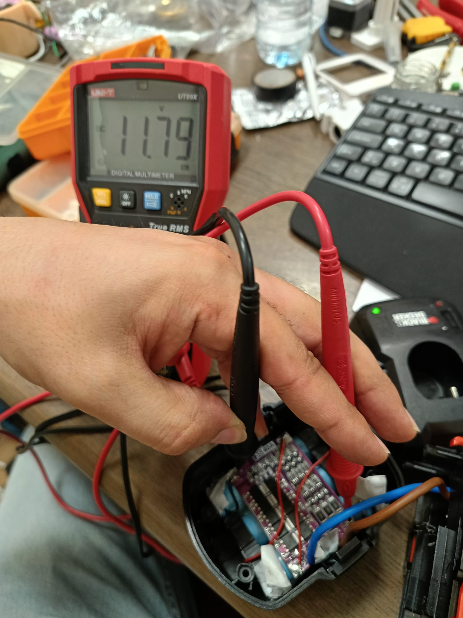

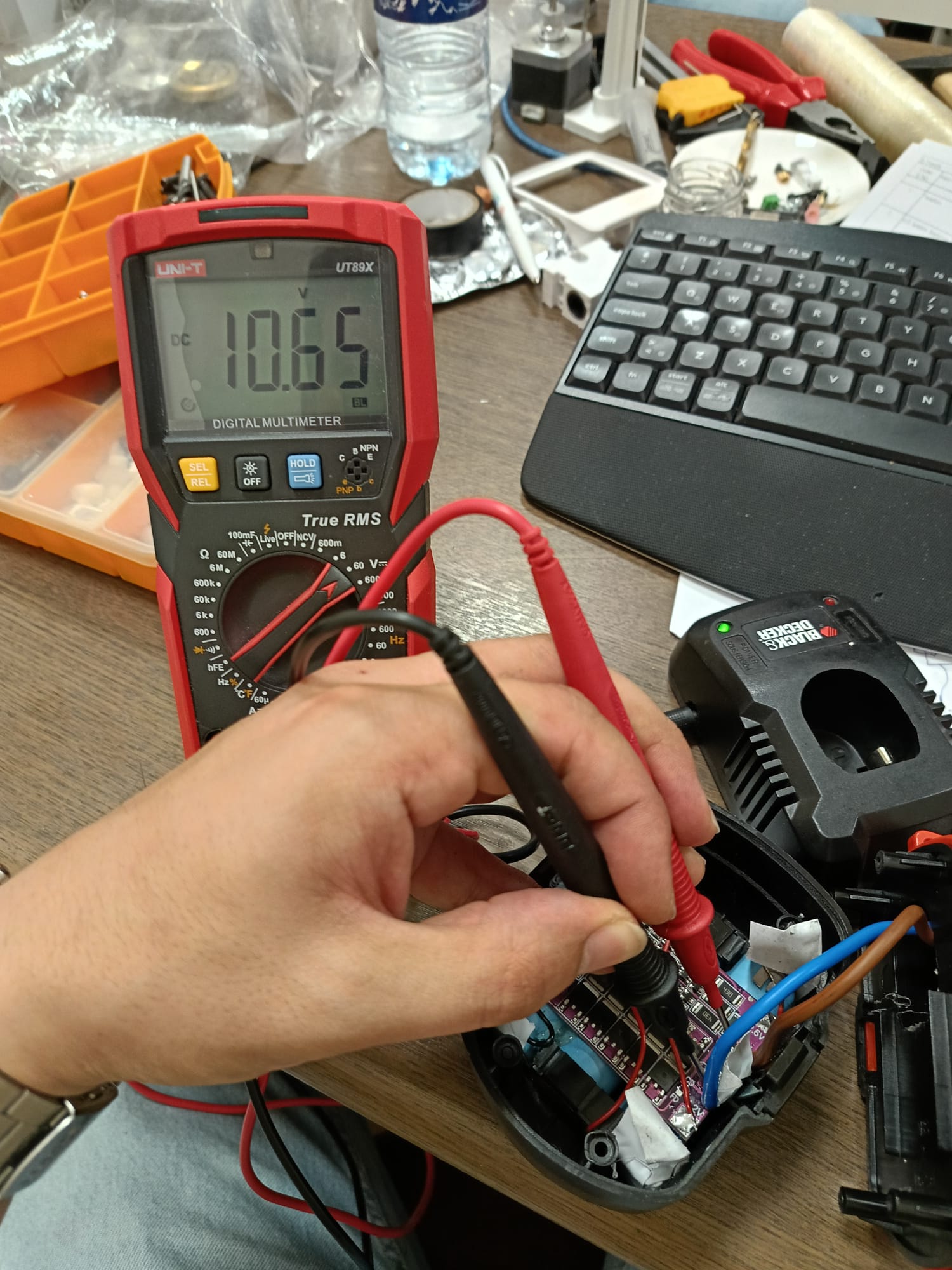

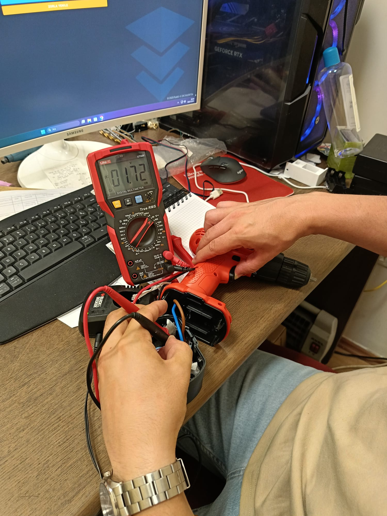

Merhabalar iyi forumlar dilerim,
Geçen günlerde matkabımın bataryasını yeniledim ilk başta herşey güzeldi çalışıyordu sonradan giriş çıkış uçlarını söküp yeniden takmam gerekti. Lehimlemeden sonra bms çalışmamaya başladı
Çıkıştan boşta ölçülen voltaj;
BMS öncesi voltaj;
Yükte voltaj;
BMS bağlantıları;
Bağlantılarda herhangi bir kopma vs. söz konusu değil hatta hücreler şarj da oldu bms üstünden ama yük bindiği zaman voltaj kesiyor sorunun ne olduğunu anlayamadım ? (Kısa devre vs. gibi bir olay gerçekleşmedi) yardımınız için şimdiden teşekkürler.

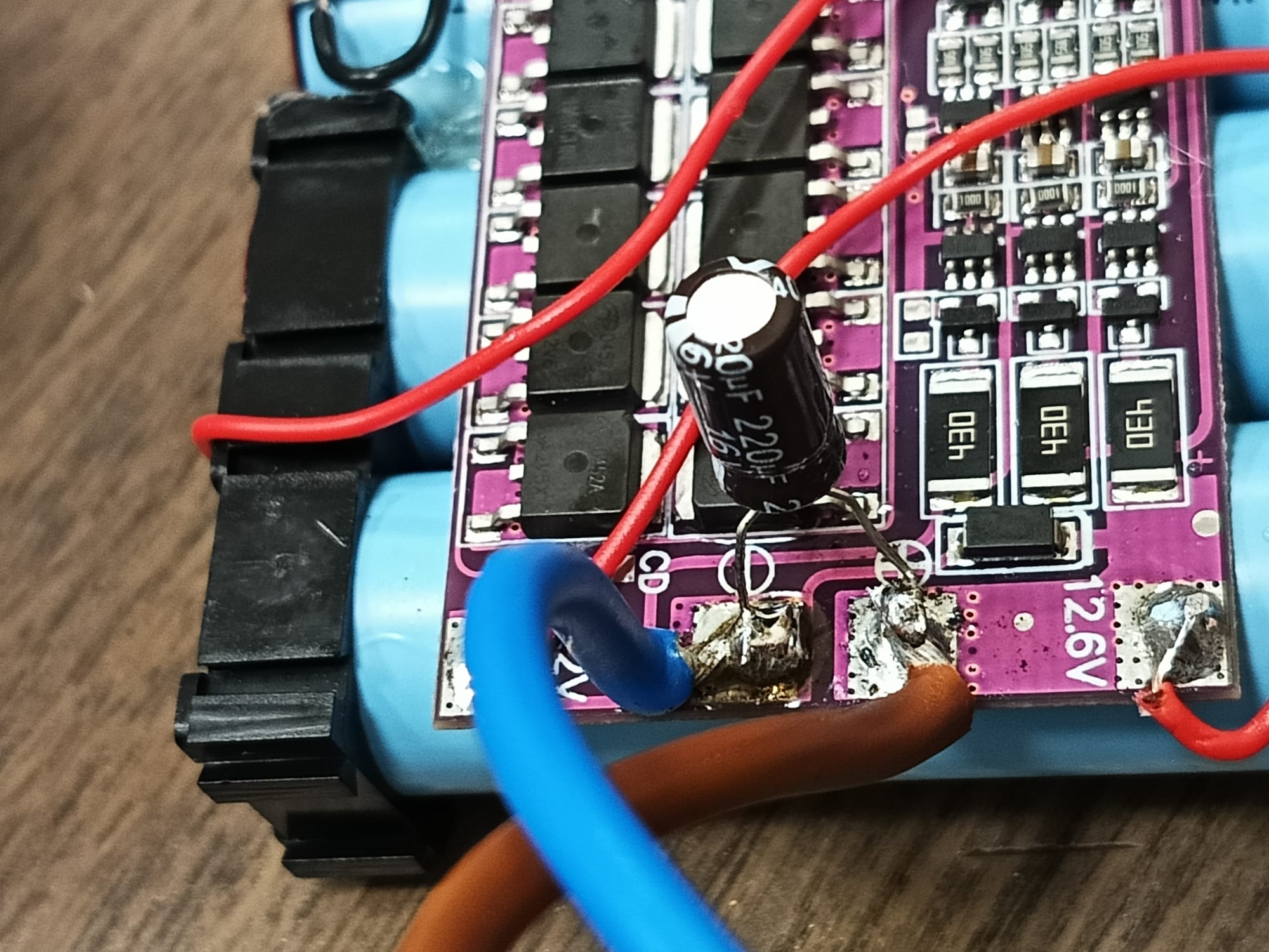

Çıkış uçlarına, polariteye dikkat ederek, 100 UF 25 v kondansatör takın.
Sonucu buradan paylaşırsınız.
16V 220uF bulabildim çıkışta yine problem var kondansatörü bile doldurmuyor hatta takalı 5 dk dan fazla oldu kondansatör 6.3V civarında yavaş yavaş artıyor.
Hatta kondansatör dolsun diye şarja taktım ama kondansatör ısınınca çıkardım şarj kaynağının voltajı yüksekti sanırım

BMS kartta arıza var. Bağlantıları kontrol edin.
Üstadım bu kartın arkasında da birşeyler olma ihtimali var mı?
Çıkışta 6v3 olmamalı.
Bağlantıların kontrol edilmesi gerekir.
1- 4v2
2- 8v4
3- 12v6
Hücrelerin doluluğuna göre biraz eksik değerler olabilir.
Çıkış 6v3 se bir şeyler ters gidiyordur.
Önce bağlantıları kontrol edip, voltajların tam çıkmasını sağlayın.
Sonra kondansatörü takıp anlık yüklenmeler de bms kartın çıkışı kapatmasını atlatırsınız.
