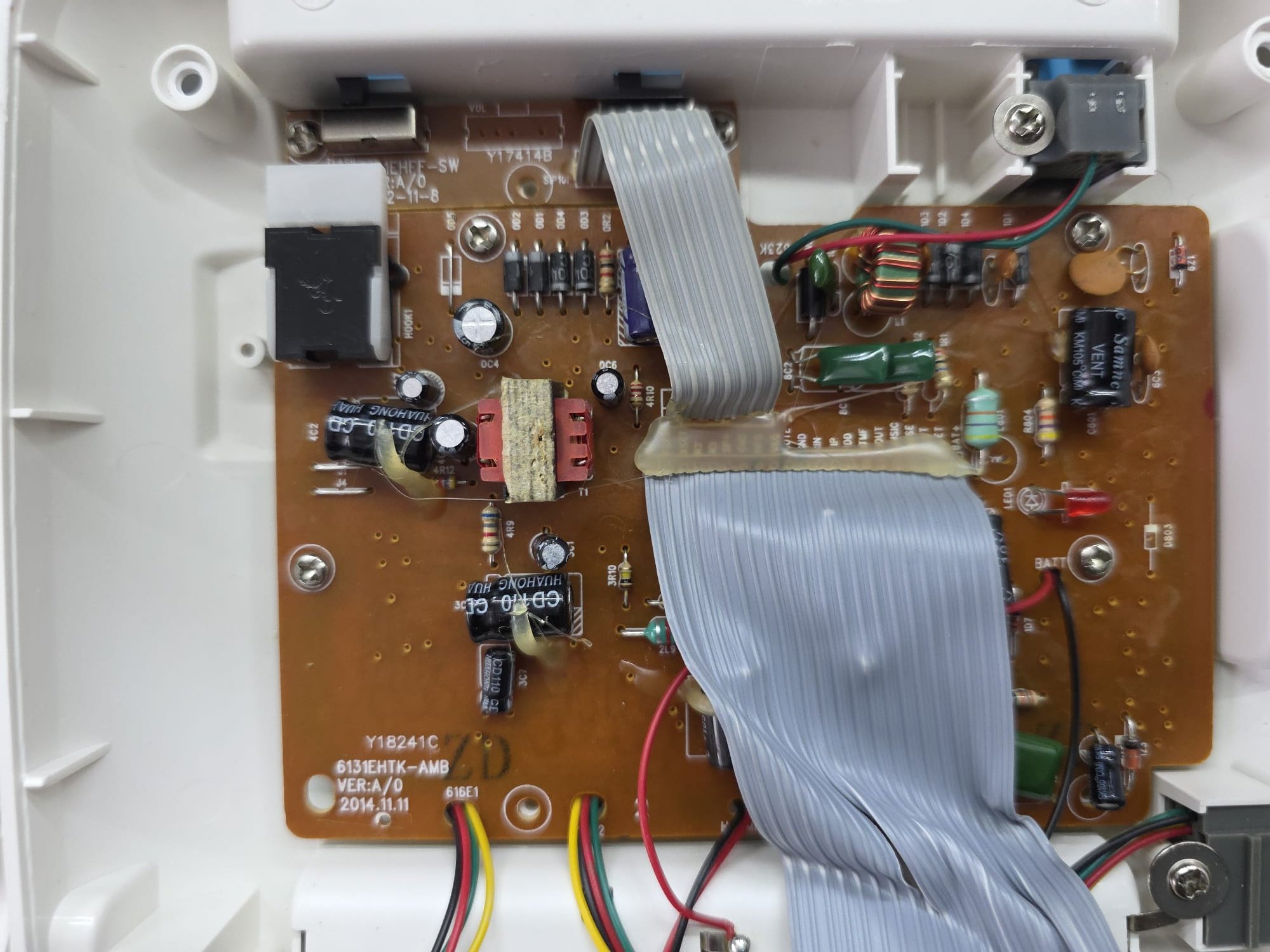

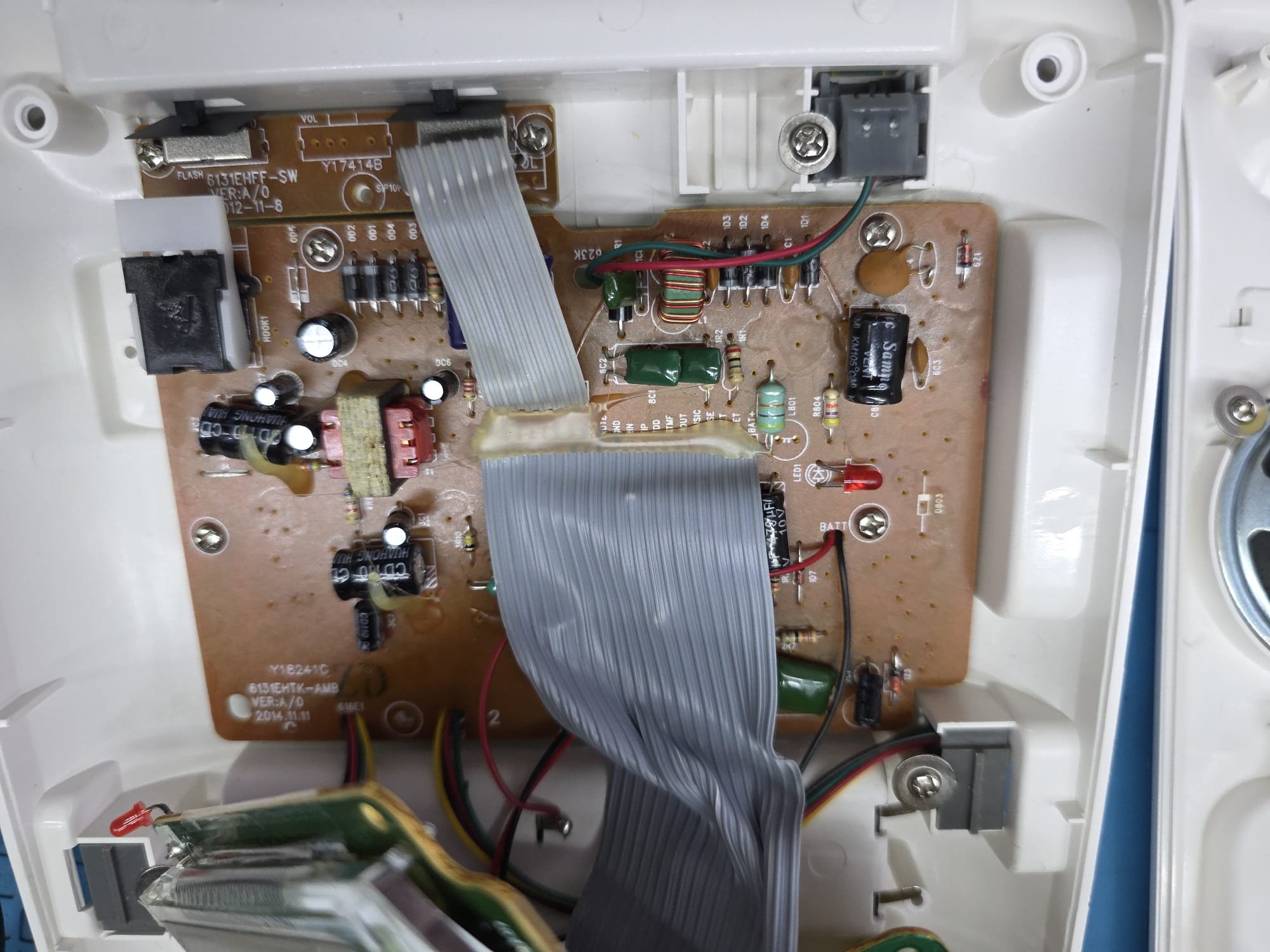

Telefonu line girişinden 12V verin. Mümkünse akım sınırlamalı şekilde olsun. ahizeyi kaldırıp tuşlara basın. Tuş seslerini duyuyorsanız gerisini 8870 ile ve güvenli voltaj seviyesinde çöebilirsiniz.
Hatta 12V ta dtmf seslerini duyduysanız, voltajı yavaş yavaş azaltıp çalıştığı en düşük voltaj seviyesini tespit edebilirsiniz. Belki 9V elinizdeki telefon içinde yeterli olacaktır.
Modülün kendisi 82 TL, MT8870DE entegresi 100 TL yi geçiyor, ne ilginç bir fiyatlandırma :D
Hatta modülü 52 TL ye bile satan var.
2000 li yıllarda 8870i kullanmıştım. Hala makul fiyata satıldığını görünce bende şaşırdım.
Bende merak edip yedekte duran masaüstü telefon ile deneme yaptım. 7VDC civarında da dtmf tonları duyuluyor. 8870 bu seviyeyi anlayabilirmi denemek lazım. 12...15Vdc seviyelerinde daha yüksek olarak duyuluyor.
20mA akım sınırlama düşük gelebilir. 100mA gibi başlayın. Yetmediğini zaten voltajın düşmesinden anlarsınız.

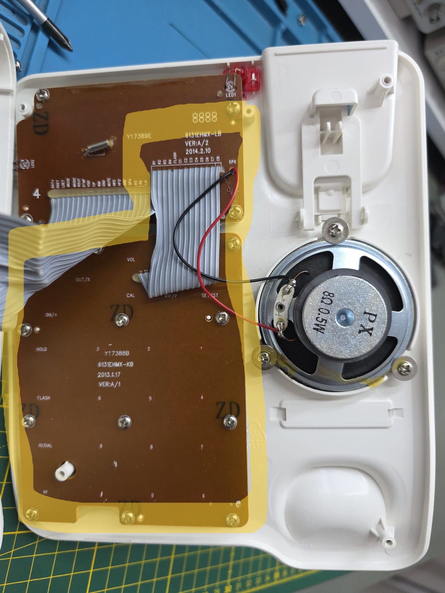

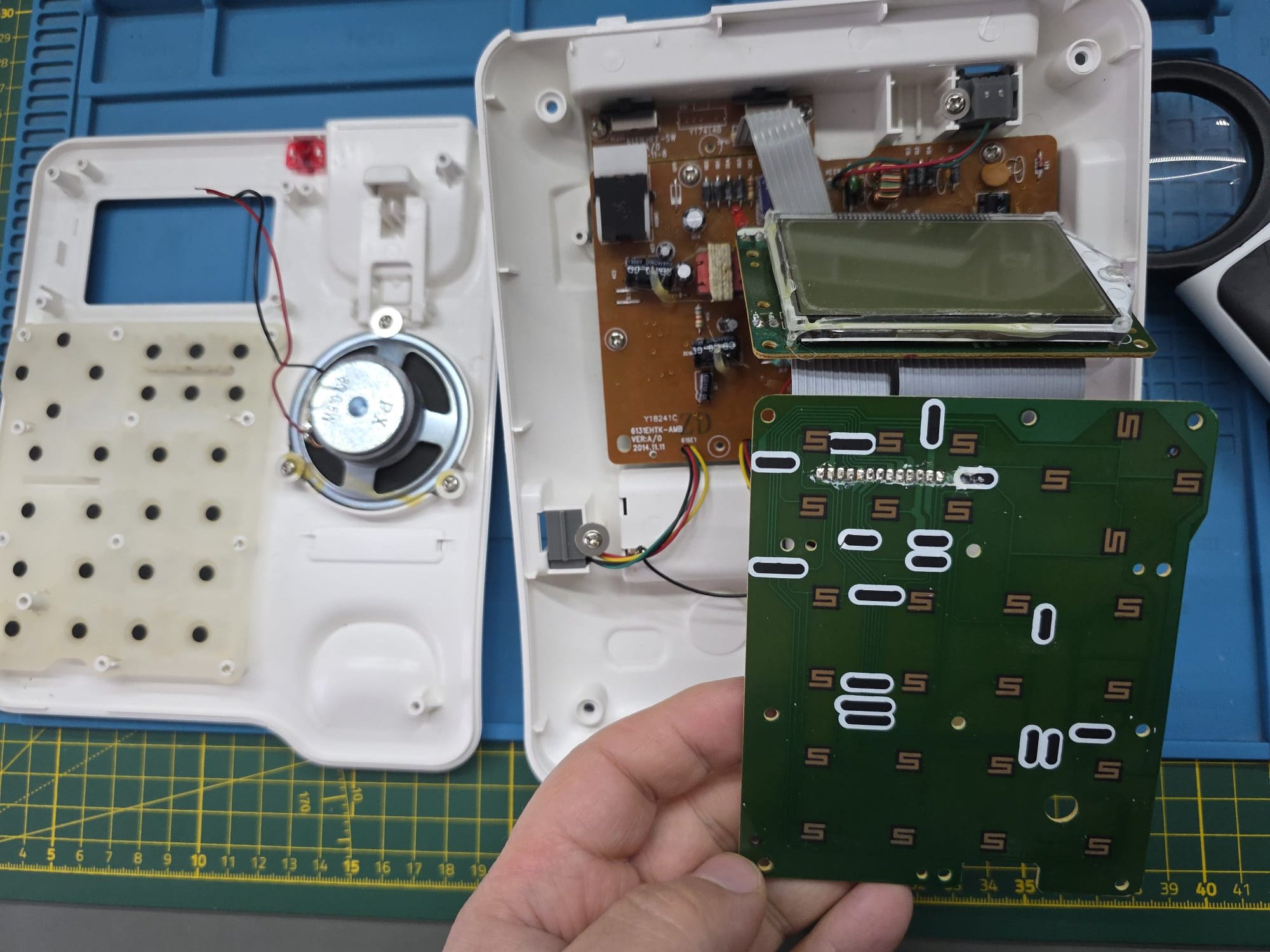

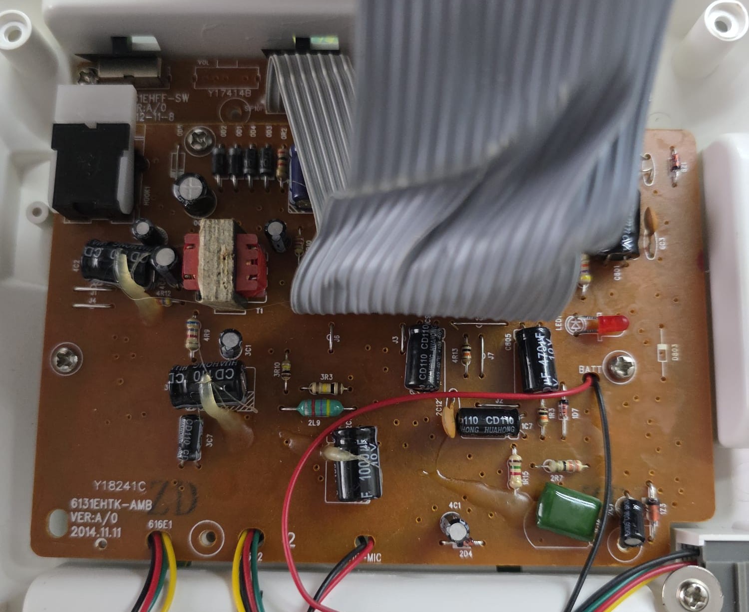

Telefonu topladım.
Anlaşılan 4.5VDC ile çalıştıramayacağım.
9VDC ile denediğimde hem LCD çalıştı, hem de DTMF tonları olması gerektiği gibi, dış hoparlör fonksiyonu ile birlikte çalışıyor. :)
Tahmin ettiğim gibi 25mA civarı akım çekiyor.
