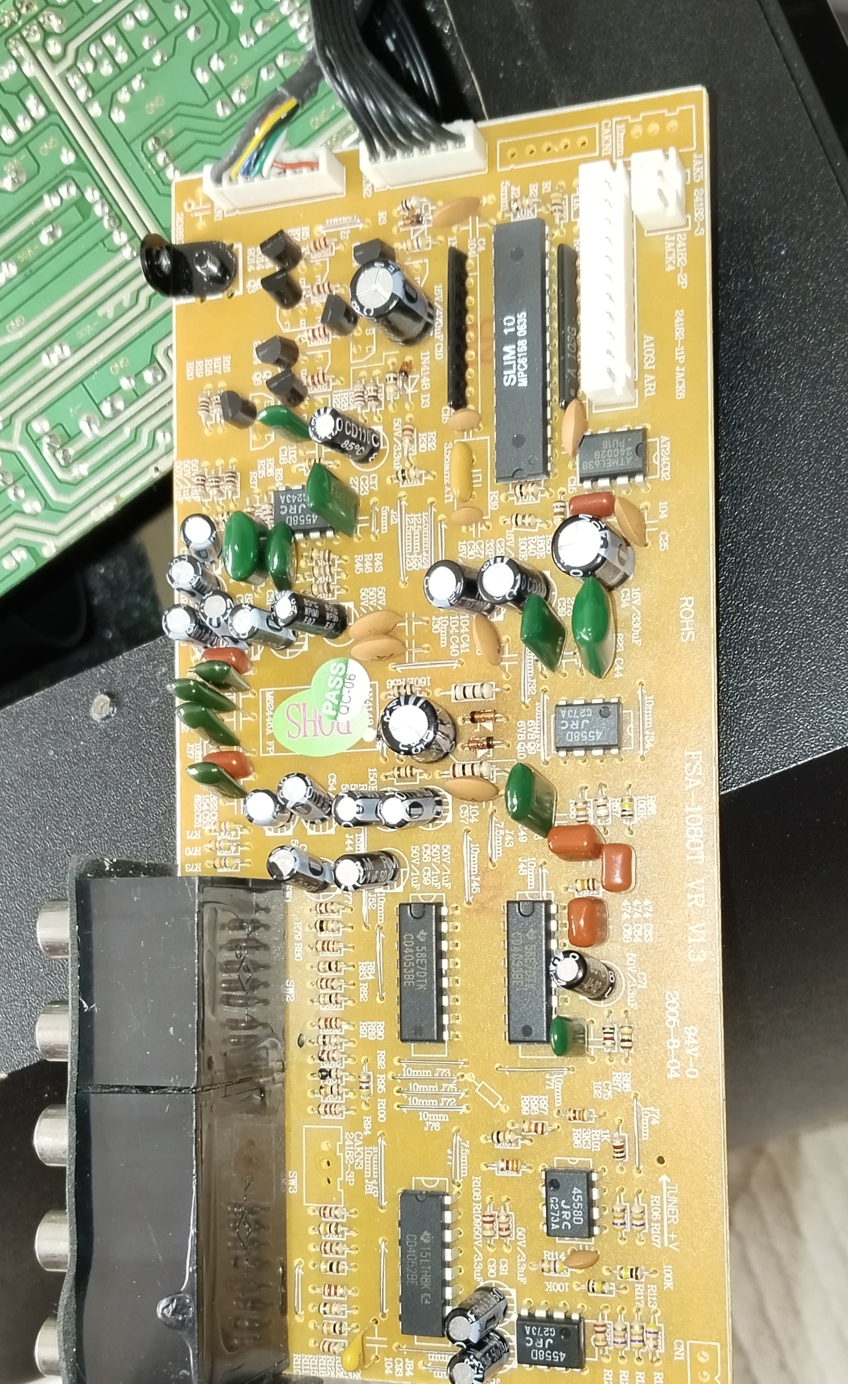

5.1 ses sistemi aux ve cd girisinden ses alamiyorum fakat 5.1 gisinden ses alabiliyorum.
  • Konuyu başlatan Konuyu başlatan csnl
csnl
18 Ocak 2026
2
4053 ve 4052 entegreler degistiridim aux yakin mercimek kondanstor degistiridim. Aux ile cd girisleri en alttaki girisler.
Cozum onerisi olan varmi

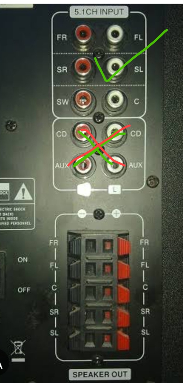

Aux, cd ve 5.1 ses girislerine bir kaynaktan(telefon) baglanti sagladigimizda ses sisteminden sadece 5.1 e baglandiginda ses gelmekte aux ve cd ye baglanti islevini gormuyor. Sidtem lcd ekranda kaynak secim aux cd ... yapilabiliyor fakat sadece 5.1 giris secilmis gibi ses sadece bu girisi anfiye aktarip ses cikiyor.
    405.9 KB · Görüntüleme: 71
cihaz sadece stereo moddayken 2 kanallı girişleri kullanıyor olabilir mi?
İki kanallı bir girişi 5+1 yapmak için bir Dolby Prologic gibi bir upscaler gerekli.
