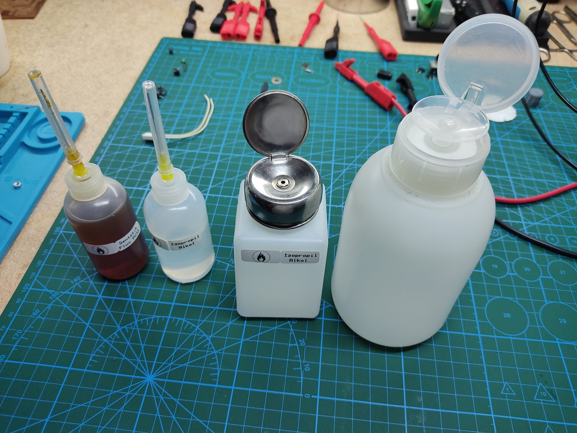

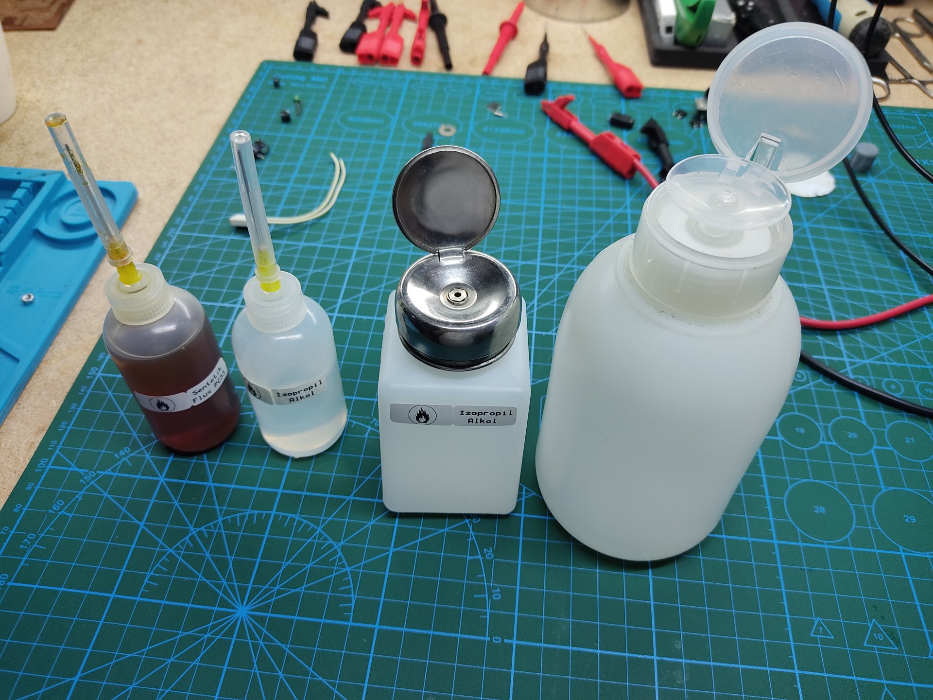

5TL'ye İğne uçlu Flux şişesi yapalım
Bende bunlar var.
Soldan 3'ü vakti ile hazır aldıklarım.
En sağdaki büyük olanı aseton kutusu. Metal kapaklı olan ile bire bir aynı özelliklerde. Kardeşim Gratist'e Benri marka aseton almış. Bana kutusu lazım olur mu sen seversin böyle kutuları dedi, öyle keşfettim. Gratis'ten 13TL'ye 450ml aseton ile birlikte bu kutuyu alabilirsiniz...

Sıvı flux etiketli şişede kendi yaptığım reçine-alkol karışımı flux var. Önceden içinde Soldex PC33 sentetik flux vardı. Etiket oradan kalma. Bende Soldex sıvı flux aldım çok kullanışlı gelmediği için 1 litre öylece kenarda duruyor. Hiç işe yaramadığı için herhalde kullanmayı beceremedim diye düşünüyorum.
Bu kutu biraz önce boş olarak elime geçti.
İlk yaptığım şey alttan pompa mekanizmasına asılmak oldu. Kolayca çıkıverdi yerinden.
İçindeki sert yayı çıkarıp daha yumuşak bir yay taktım. Alkol pompasına para vermeye hiç gerek kalmadı.
