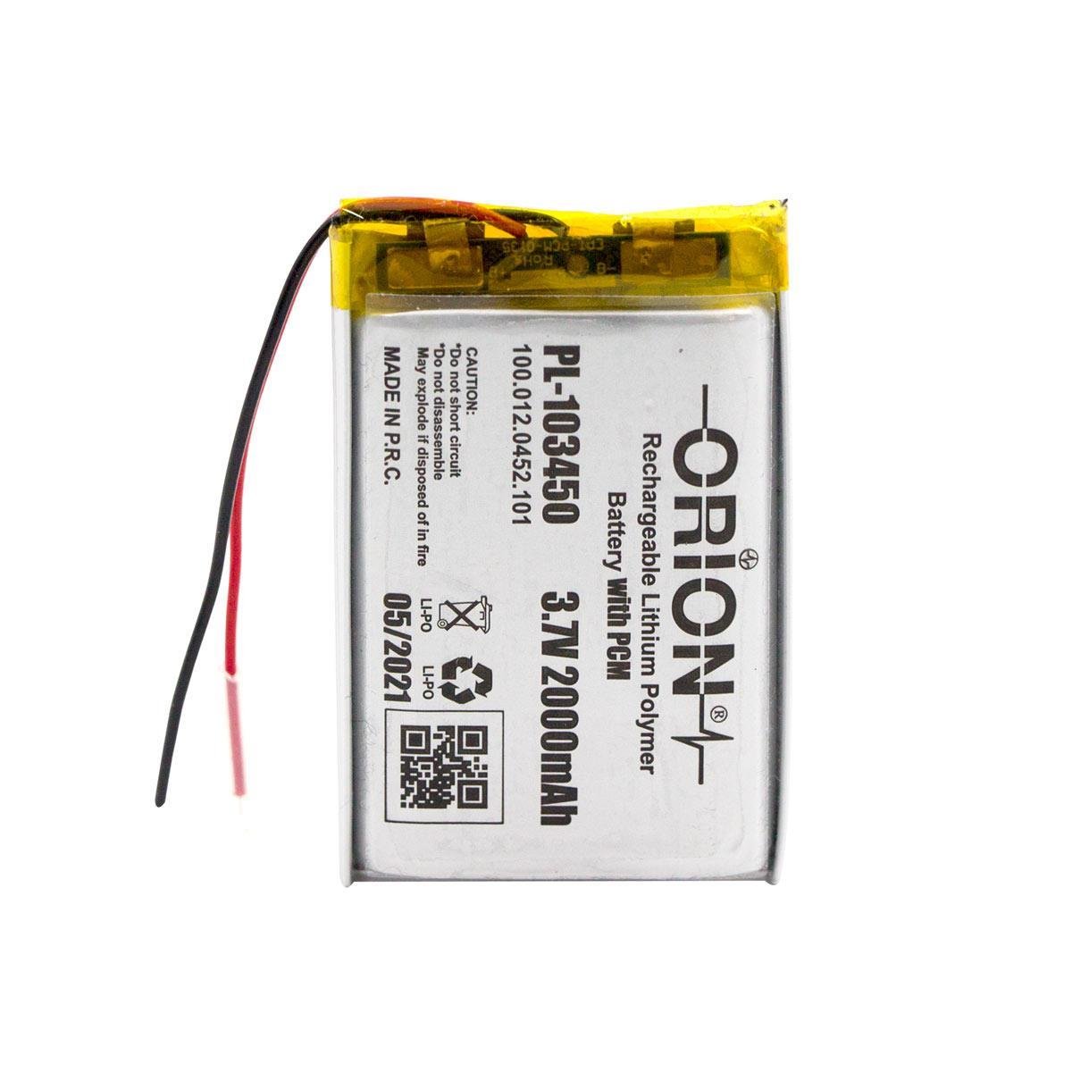

Merhabalar.
Uydu yön bulucunun bataryasının değişmesi gerekiyor, şöyle bir baktım uydu yön bulucu pil fiyatları pahalı.
Uygun bir batarya yapılabilir mi? Pilleri dışarda da şarj edebilirim.
Benzer piller piyasada satılıyor. Ayni boyutta yeni pil alınıp paket yapılıp cihazinizda kullanabilirsiniz.
Yer neresi Antalya ise yardımcı olurum.
Yeni pil alırsanız birleştirip lehimlenerek söktüğünüz şekilde toplayarak kullanabilirsiniz.
İzmir'deyim; ilginiz, nezaketiniz için çok teşekkür ederim, sağ olun.
Piller olunce ben sadece paket kismini yeniliyorum. Bu mesela cok uygun fiyatli, hem alietin calisma suresi iki katina cikar. En son kulaklik icin almistim. 30 saat falan calisiyor bununla.
Teşekkür ederim, sağ olun. Uzun süre gitmesi çok iyi olur, eski piller 1000mAh ki gerçek değildir büyük ihtimalle ve kalitesizdi sanki.
Bununda 2.000mA olup olmadigindan emin degilim aslinda. LiToKala 500 var, onunla bir ara olceyim usenmezsem. Kulakligi dagitmak zor geliyor cunku. :cheeky1: Ama ornegin 1400mA ciksa dahi yine de orijinal pilden daha uzun sure dayanir. Bu fiyata oldukca iyi yine de.
N11'den satın aldım 2 adet 250₺ civarında. Bende de Lii-600 var şarj yerleri silindirik piller için nasıl ölçebilirim + ve - kablolarla mı acaba?
Bos bir kalem pilin kutuplarini bantla kapatip bir tane dummy batarya yaptim. Dummy bataryayi yuvaya oturturken araya olcecegim bataryanin kablolarini sikistiriyorum. Kolay oluyor oyle.

Son bir şey daha sorsam.
Cihazın üstündeki piller Polymer Li-ion batarya, yeniler ise Li-Polymer batarya ne gibi bir fark var 2 tür arasında?

Tekrardan merhaba.
Bir pili Zb2L3 ile, diğerini Lii-600 ile ölçtüm.
Yandaki pili çıkarınca sorun çıktı tekrar test etmek zorunda kaldım.
1700mA desek iyiymis yine de, sonucta 5 dolara aliyorsunuz tanesini. Eminim Cin'deki ureticiden 1,5 $ a cikmistir. O paraya gore cok cok iyi aslinda. :)
Lehimleyip, taktım uydu bulucuya. Diğer bataryaya göre kalındı piller, cihazın kapağını kapatmadım, kılıfı vardı hiç gözükmüyor, baktım çok iyi gidiyor pil. Çok güzel oldu, teşekkür ederim, sağ olun.
