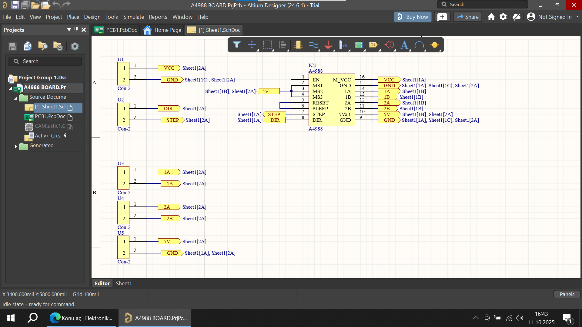

Kolay gelsin herkese,
A4988 için genişletilmiş kart yaptım.STEP pin doğru çalışıyor, ama arduino Dır pinin high yapamıyor.Arduino üzerinden 5v bağladığım ters yöne dönüş yapıyor. Gnd çektiğimde normal dönüyor.Fakat yazılım üzerinden bir saat yönü bir tersini döndüremiyorum.

seçtiğin donanımda kullandığın pin output olabiliyor mu ? bazı pinler sadece input ya da open collector olabilir.
bunun tek bir açıklaması var DIR pini fazla akım çekiyor. bu pine giden akımı araya bir multimetre bağlayarak ölçebilirsin. normalde GND veya VCC mikroamper seviyesinde akım çekmesi gerekir. fazla akım çekiyor ise elindeki kartta bir arıza olabilir. A4988 yüksek voltaj veya pinlerden birine yanlış voltaj gidince çok kolay arızalanıyor.
dediğin doğru, ilk bağladığımda yanlış yaptık
bu tip entegrelerin lojik girişlerinde statik elektriğe karşı vcc ve gnd'ye giden diyotlar bulunur yanlış bir bağlantıda ilk olarak bu diyotlar hasar alır. bazen tamamen kısa devre olur bazen de böyle yüksek sızıntı akımına sebep olur. muhtemelen o entegre çalışırken de aşırı ısınacaktır.

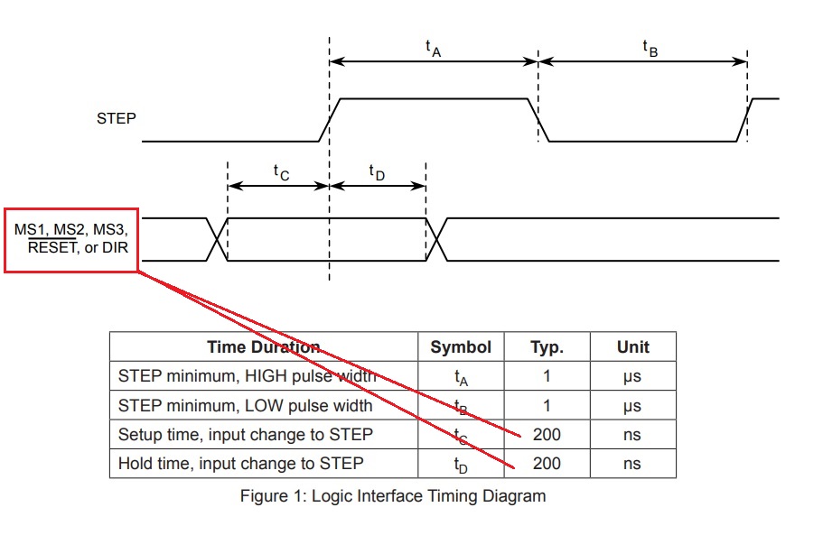

Bu konuda yaptığım bazı denemelerde karşılaştığım problemleri çözmek için kullandığım yöntemleri paylaşmak istedim.
1- Arduino ve motoru aynı güç kaynağından Vin pini ile besliyorsanız , ( Örnek : 12V güç kaynağı ) Arduninoyu ana güç hattından ayırmak için araya bir voltaj regülatörü ekleyip onun çıkışını arduinoya verin. Yada Vin pini girişine hızlı bir diyot ekleyerek te yapabilirsiniz. Bu yöntem sayesinde motor güç kısmı arduinodan akım çekemez, Bir nevi devreyi diyot ileri yönüne göre ayarlamış olursunuz. Bu konu çok önemli ve mutlaka yapılmalıdır. Aksi durumda USB ile bilgisayara bağlı Arduno Bilgisayarın USB portuna dahil zarar verebilir.
2- Arduino bir pini Logic HIGH veya LOW yapabilmek için belirli bir süre geçmesi gerekiyor. Örneğin 2 us ( Buna kullandığınız MCU ya uygun datasheet dosyalarından bakılması gerekiyor.
Aynı şey A4988 içinde geçerlidir. Aşağıdaki tablo tamda bunu söylüyor.
https://cdn.sparkfun.com/datasheets/Robotics/A4988-Datasheet.pdf

    digitalWrite(dirPin,0);
    //Bu tür noktalara bir miktar bekleme eklemek faydalıdır
    delayMicroseconds(16);
