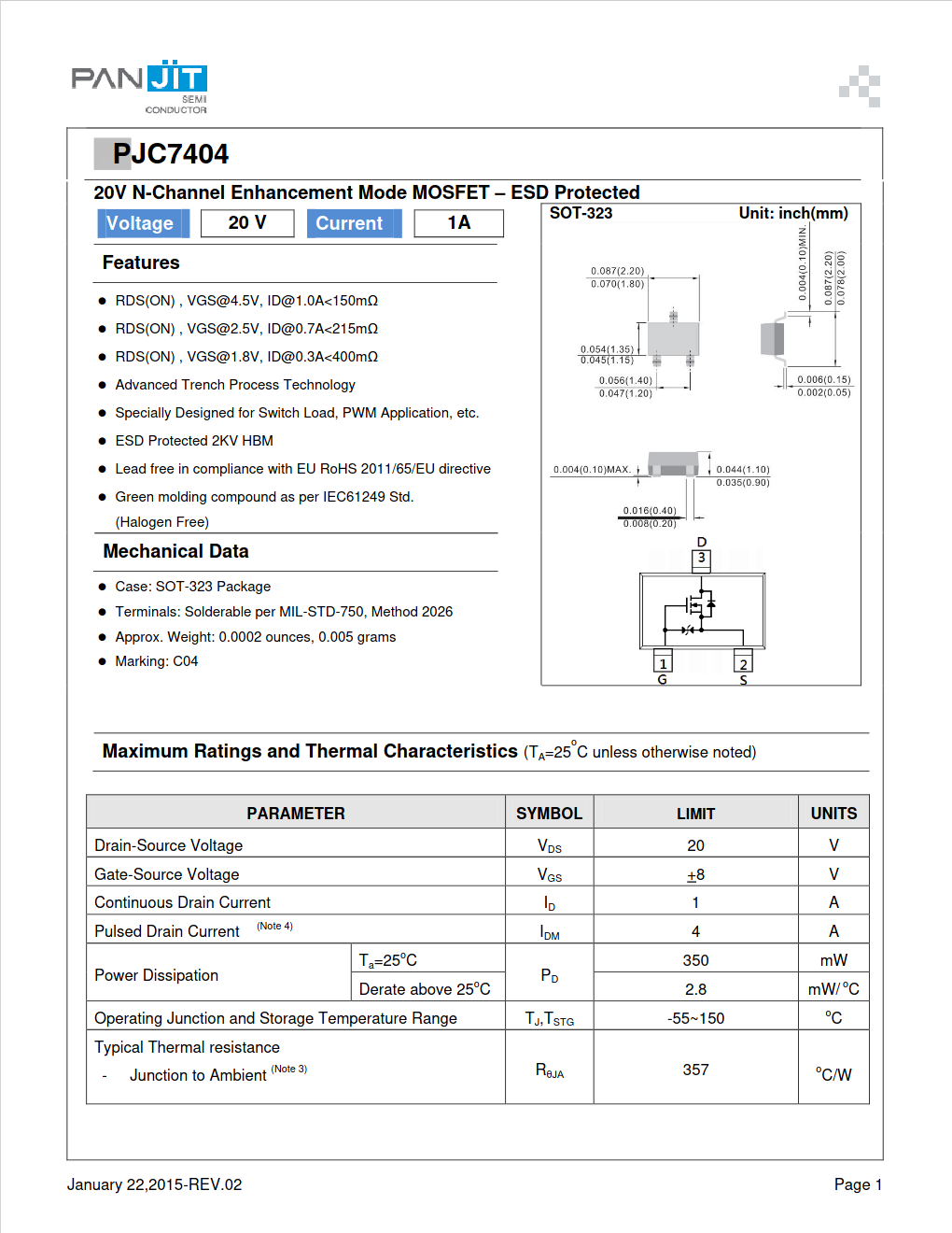

ben bu devreyi yapacak olsam 595+pc817+bd139 ile yaparım.
9 LED varsa, 1 ATTiny, 2 tane de 595 gerekli. Bu yapi 16 taneye kadar LED sürer. 1 W LED leri sürmek için darlington transistör veya MOSFET kullanmak daha uygun olur. Ucuz darlington bulmak zor olabilir ama aşağıdaki MOSFET iş görür
22201 eklentisine bak
1 tane 595 ile 8 led sürüyoruz 595 çalışmak için attinynin 3 tane pinini esir alıyor 1 tane daha IO daha kullanacağız o IO'da sonda kalan 1 ledi sürecek böylece kalabalık yapmadan 9 ledi sürebiliyor olacağız.
