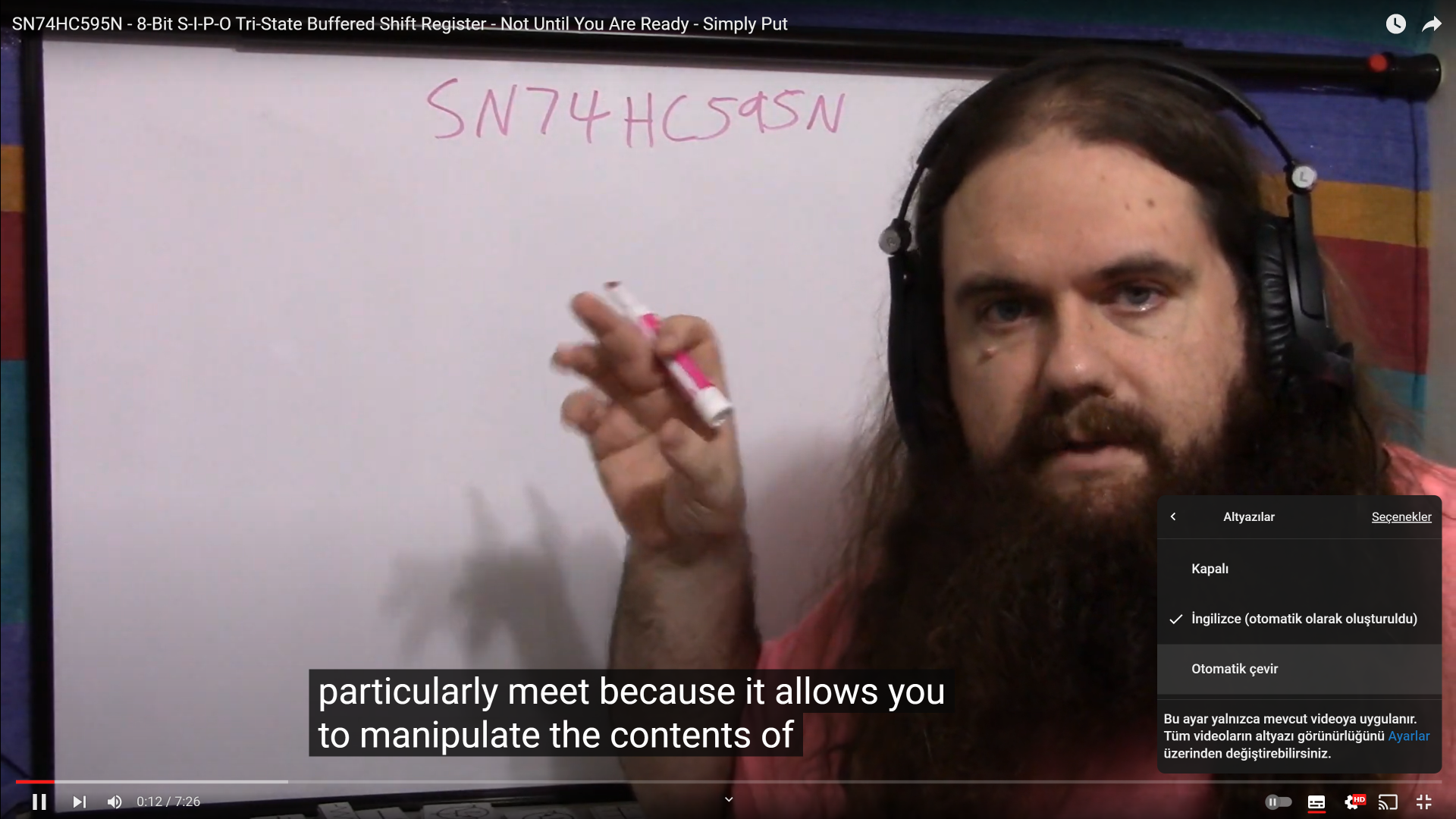

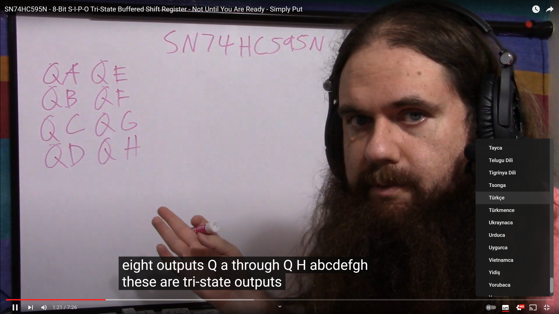

Maalesef Altyazılar da Türkçe seçeneği olmadığı için yarısına kadar izleyip fazla bir şey anlayamadım.
İngilizce altyazıları açtıktan sonra otomatik çevir seçeneğini kullanman gerekiyor. Adım adım koydum aşağıya:
Makine yaptığı için çeviri çok iyi değil tabi ama az bir çabayla anlaşılabilir gibi düşünüyorum.

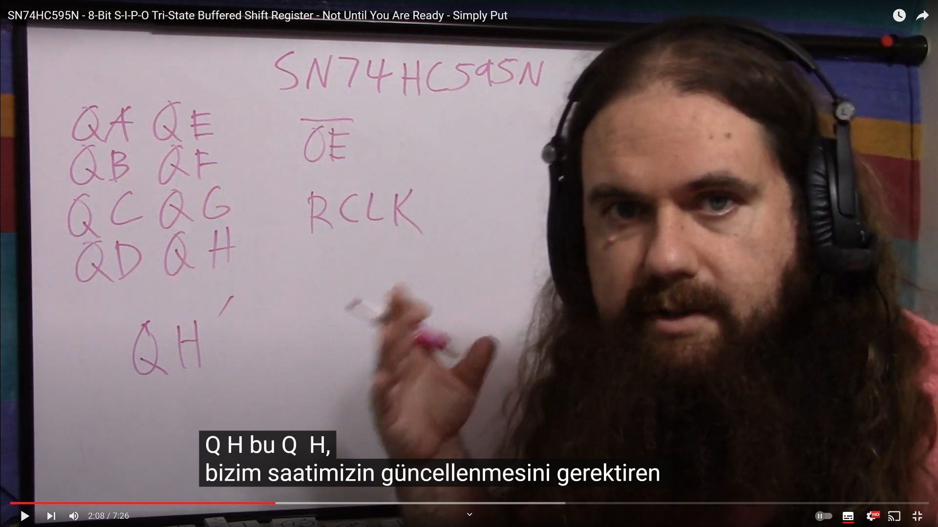

Bu arada QH' dediği Q7'. Detaylı anlatmış.

Videoyu açtım ama bu seferde alt yazılar çok hızlı geçiyor. Ben daha okuyup anlamadan kayboluyor. durduruncada video akışı bozulduğu için nerede ne demek istediğini anlayamıyorum. Türkçe video bakayım biraz, yada makale filan bulayım.

Şu videoyu buldum. Güzel anlatıyor. HQ olayınada değinirse kafama yatar herhalde.
