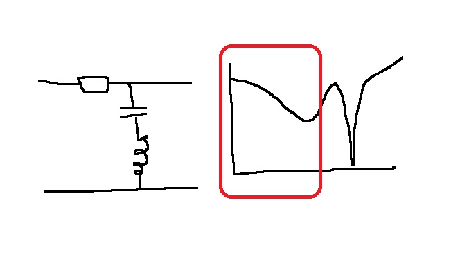

Neyini anlamadiniz. 100nF in bir ucunu uzunca bir telle topraga baglamamiza ragmen RC devresi low pass gibi davranmis ve gurultuyu buyuk olcude bastirmis. Fakat hala oynak degerler kalmis. Bu da uzun bir kablo kullandigimiz icin kablonun anten gibi davranmasindan kaynaklandigi soylenmis. O kadarcik kablonun elbette enduktansi da olacak.
Videodaki RC filtremiz yukaridaki gibi modellenir. Soldaki semada gorulen bobin, kafaya taktiginiz uzun kablo parcasi oluyor.
Sagdaki grafikte low pass filitremizin frekans cevabi var. Kirmizi bolum videoda gostermeye calistigim low pass filitremiz. Kirmizi cercevenin saginda kalan kisim ise zayiflama yerine yukselme yapmis sonra cukur yapip ardindan gene yukselme yapmis. Bahse konu bobinin devremizde yaptigi yuksek frekans cevabi. (loww pass ozelliginin olmadigi bolum)
Durum boyle olunca orda 100nF i kendi bacaklariyla kisa yoldan GNDye baglamis olsaydim bu kez gene ayni elestiri olacakti. Neden bacakli malzeme kullandin o bobin olusturmayacakmiydi vs vs. Sonucta SMD malzemeler de kullansak bu konu gene devam edecekti.
Sonucta scop kullananlar bilir. Scopun GND kablosu vardir ama bu aslinda bu bir GND degildir. Daha gercekci GND lazim oldugunda o kabloyu degil probun sasesine baglanan yayli GND parcasini kullaniriz. Cunku o kablo parcasi artik bir antendir bir sarimlik bobin parcasidir.
Magnetik alana girdiginde gerilimleri ustune toplar ve inceledigimiz sinyale binmis gurultu hissi verir.
