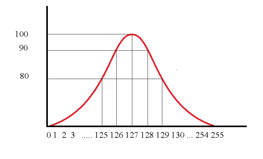

Spektrometrede Gauss dagilimina sahip gurultu de beyaz gurultu de ayni goruntuyu (duz cizgi) gosterir. Halbuki tamamen farkli tip gurultulerdir.
Ayrim icin histogramina bakmamiz gerekir.
Bunun icin, sinyali uzun bir pencere araliginda ornegin 1sn ADC ile ornekleyelim. Mesela ADC bize 0..255 aralinda degerler verecek.
Orneklenen degerlerden kac tane 1 okumusuz, kac tane 2 okumusz kac tane 3 okumusuz bunlari tespit edecegiz.
Sonra yatayi 0,1,2,3,4...255 olarak, dikey ekseni de kac tane sifir kac tane 1 kactane 2... kac tane 255 okumus seklinde dusunup egrimizi cizecegiz.
(Normalestirip cizersek iyi olur. Bu nasil yapilir sonra aciklayacagim)
Bu egrinin ustune bir de Gauss egrisini cizecegiz. Eger iki egri birbirine benzer ise bu durumda gurultumuz Gauss dagilim gosteriyor demektir.

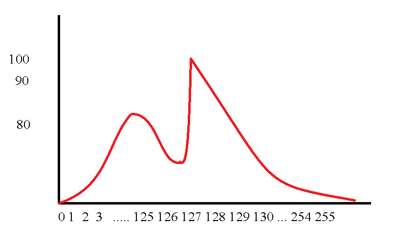

Peki beyaz gurultu cok farkli bir egri olusturup Gauss egrisine hic benzemeyebilirmiydi?
Evet. Beyaz gurultu Gauss egrisine uymayabilirdi.
Cunku herhangi bir grultunun beyaz gurultu sinifina girmesi icin tum frekenslarda esit guc dagilimina sahip olmasi yeterlidir.
Fakat bu, gurultunun Gauss dagilimi gostermesi icin yeterli degildir.
Eger histogram grafimiz asagidaki gibi olsaydi
Gurultu Gauss tipi dagilima sahip degil fakat gene beyaz gurultu.
Eger bir gurultu hem beyaz gurultu sinifina giriyorsa hem de Gauss dagilimi sergiliyorsa bu sinyal Beyaz Gauss tipi sinyal demektir.
Histogram grafigine bakarak gurultunun beyaz gurultu olup olmadigini anlayamayiz. Beyaz gurultu olup olmadigi spektrum grafiginden (duz cizgiden) anlasilir.
Histogram grafigi ise bize gurultunun Gauss dagilimina benzer dagilima sahip olup olmadigini soyler.
