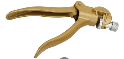

Benim ağaç şerit testere, hiç doğru dürüst kullanılmamasına rağmen iyice köreldi. Ağacı hem yakıyor, hem de kesmesi için çok baskı yapmam gerekiyor, tehlike yaratıyor. Bunu elde bilemenin bir yolu var mı? Veya uygun el tipi bir makina var mı bu işi yapan? Malum makinanın hem dişin ucunu taşlaması lazım, hem de uygun açı ile dişi yan yatırması lazım.
Bunu bileyen bir makine var, belki marangoz atölyelerinde olabilir.
Ayrıca dişlerin çaprazlanması lazım. Bunun da özel pensesi bulunmakta. Belki bileyen makine bunu da yapıyor olabilir. Yeni makineleri bilmiyorum.
Evet çarprazlama penselerini görebiliyorum. İzeltaş'ın var mesela. Şimdi sadece bileme aparatı lazım. Yoksa ya bileyici bulmam lazım yada sıfır şerit almam lazım. Aslında Gebze'de vardır ama şimdiye kadar hiç lazım olmadı o yüzden yer bilmiyorum.

İzeltaşın pensesini alacaktım ama şuradaki eleman onlar işe yaramaz diyor, belçikadan getirttiği bir penseyi kullanıyor. O pensenin de ne idüğü belirsiz ...
Çin'de benzer bir tane buldum bakalım, ya nasip :katil2:

Testere boyu 3820 mm. Makinalar o kadar nadir kullanılıyor ki, uzun sürse bile benim için sorun değil. Bileme işinin elde yapılabilirliğinden emin değilim. Tam simetrik bir şekilde bilenmezse titreşim yapar diye bir endişem var.
Olmazsa pense gelince eski testerenin dişlerini muntazam bir şekilde çarprazlayayım. Sonra da proxxon taşlama ile dişleri bir elden geçireyim bakalım. Belki de ağaç olunca dişlerin tam simetrik olması o kadar kritik olmaz.
