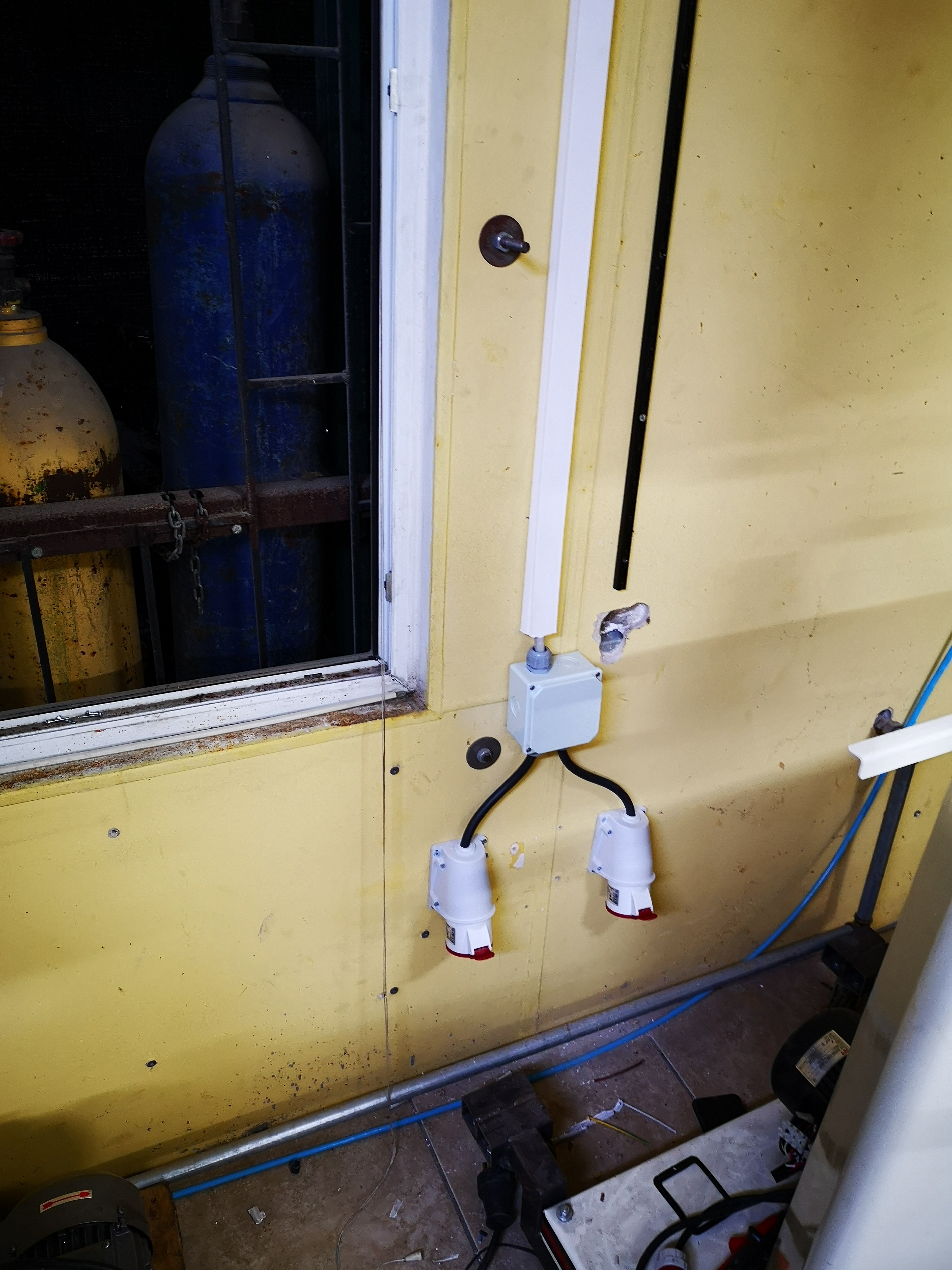

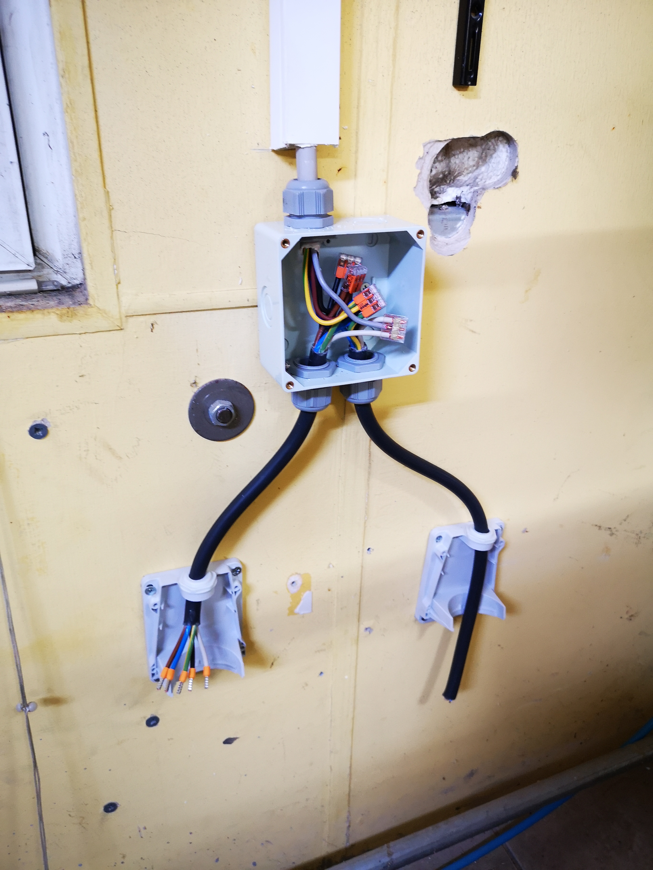

Nötr işini hallettim. Ama priz kutularını açınca şöyle birşey farkettim. 4 mm[SUP]2[/SUP] tek damar kablo getirilmiş kutulara (kablo üzerinde yazan), ama tek damarın çapını ölçüyorum 2 mm. Bu durumda 3.14 mm[SUP]2[/SUP] bunlar. Kablo yerli marka, malzemeden mi çalmışlar?
Ha gayret :D
Öncelikle pencerenin arkasındaki tüpleri insan sanıp korktuğumu belirtmek isterim :D

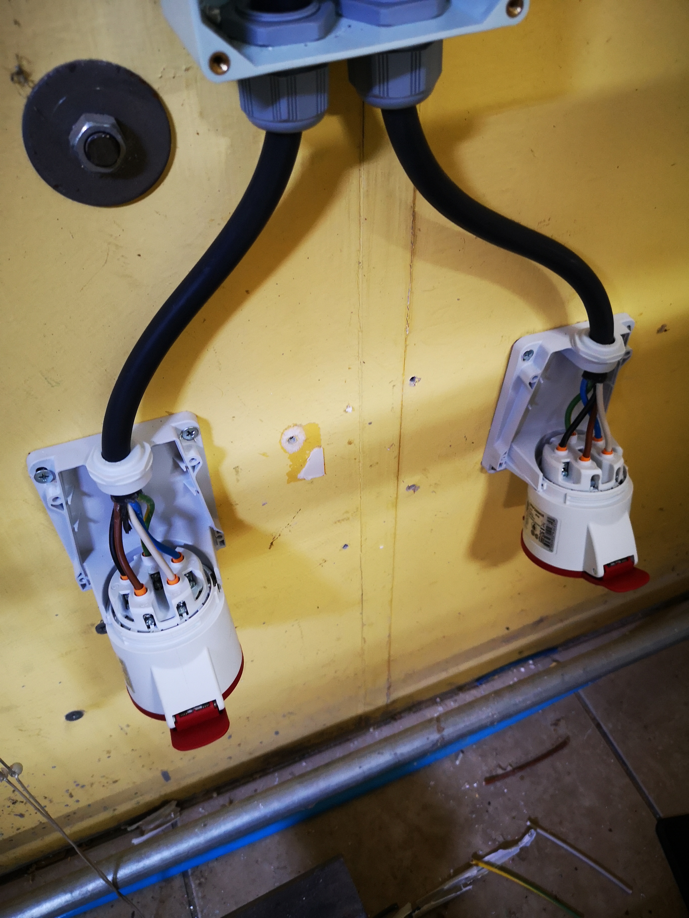

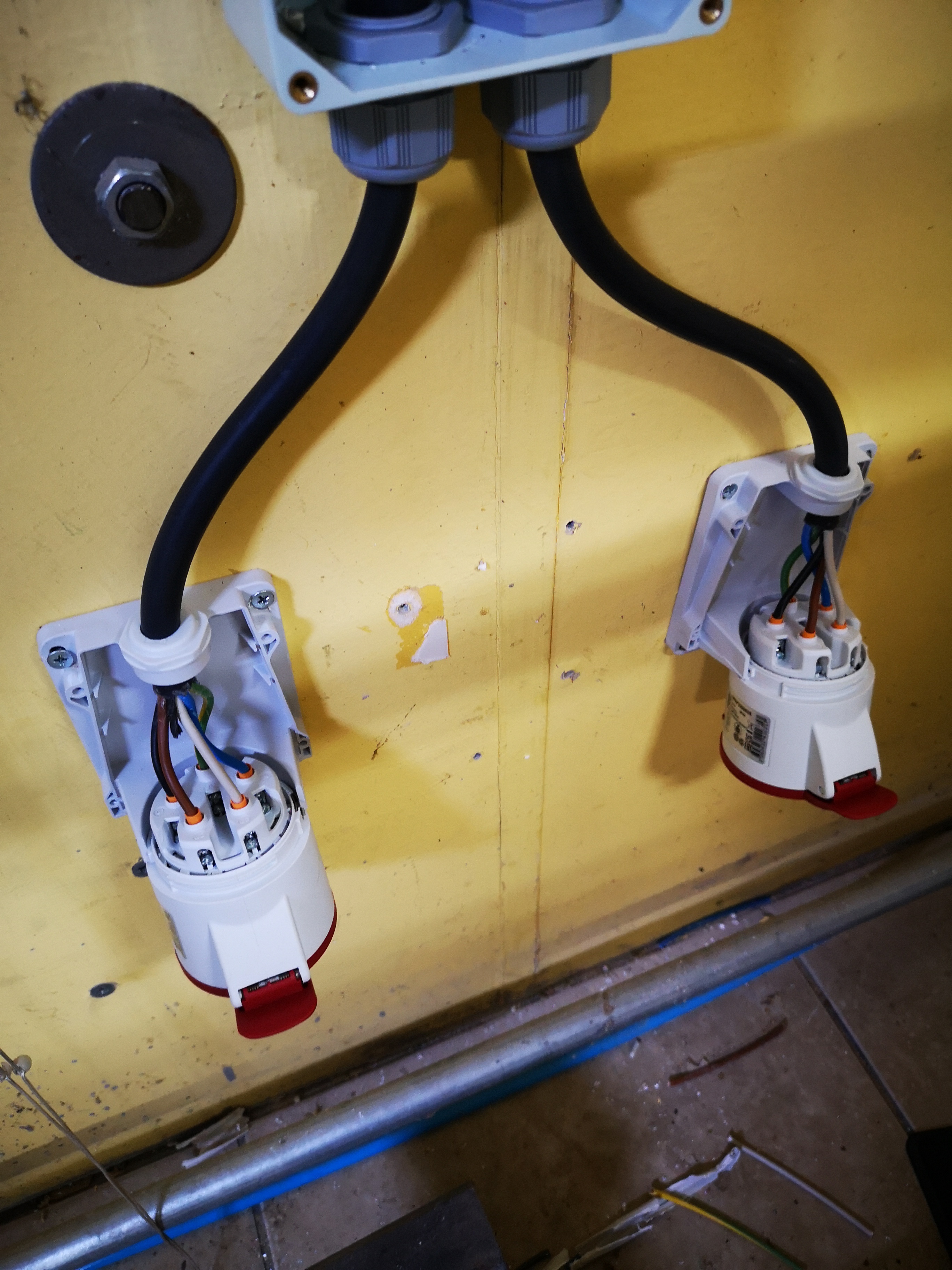

3 fazda renk sıralaması kahverengi siyah gri şeklinde olmalı. Prizin arkasında L1 L2 L3 diye yazar Hocam.
Dikkat edilmesi gereken şu eski tip 3x25 A kauçuk fişlerle çalışan makineler, atölyenin önceki halinde kaçak akım rölesi yoksa ve makinelerde 220 V ile çalışan donanımlar varsa (örneğin torna freze tezgahlarında eksenlerdeki ilerlemeyi gösteren dijital ekran) nötr ve toprağı rastgele bağlamış olabilirler. Nötr hattına ihtiyaç duyan eski makinelere dikkat edin.
Yönün önemli olduğu bütün makinalara enversörlü fiş takmıştım. Ama tabi belli bir renk konvansiyonu varsa ona uymak isterim. 8 tane daha priz var ama onları sonra halledeceğim. Ven onlarda 5x4 NYA (tek damar) ve tırnaklı WAGO kullanacağım. Bu açılıp kapanabilenleri pek gözüm tutmadı, çünkü kablo uçlarına yüksük takınca artık kablo yeterince derine girmiyor, izolasyonsuz yüksük kullanmak gerekiyor herhalde. Ben de yüksüksüz taktım. bir de bu açılıp kanabilenler güzel sağlam bir baskı uygulamıyor kabloya gibime geliyor.
Renk sıralaması var hocam evet, hatta küçük neon ampul ve kondansatörlerle yapılan çok basit bir faz sıralaması göstergesi de var daha önce yapmıştım hâlâ kullanıyorum. Panonun başında sıralama bir kere doğru olur ve renklere dikkat edilirse bir daha yön karışıklığı olmaz. Kablo TTR değilse yani çok telli değilse yüksük kullanmanıza gerek yok. Söylediğiniz gibi bazen yüksüğün plastiği sebebiyle derine gitmiyor.
Bu ilk iki prizde kablo çok damarlı. Elimde izolasyonsuz yüksük olmadığı için yüksüksüz bağladım artık. Diğer prizler için tek damarlı 5x4 mm[SUP]2[/SUP] ve tırnaklı orijinal WAGO kullanacağım. Elimde kıytırık WAGO benzerleri vardı, ama bunlara teli soktuktan sonra çıkarabiliyorsun. Ark tehlikesi, sevmem böyle şeyleri. WAGO'da soktuktan sonra bir daha çıkmadığı belirtiliyor.
Plastiği mecbur kalırsam yan keski ile kesip sadece yüksüğü kullandığım da oldu. Gevşek bağlantılar konusunda ben de endişeliyimdir, vidalı bağlantılar daha emniyetli geliyor bana.

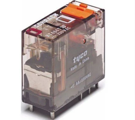

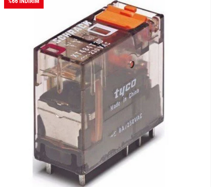

24VDC bobinli röle bulmaya çalışacağım. Ama bulamazsam, şu 220 VAC bobinli röle buradaki kartal otomasyonda stokta görünüyor. Onu doğrudan kullanacağım kontaktör yerine. Umarım ray bağlantı aparatı da vardır.
