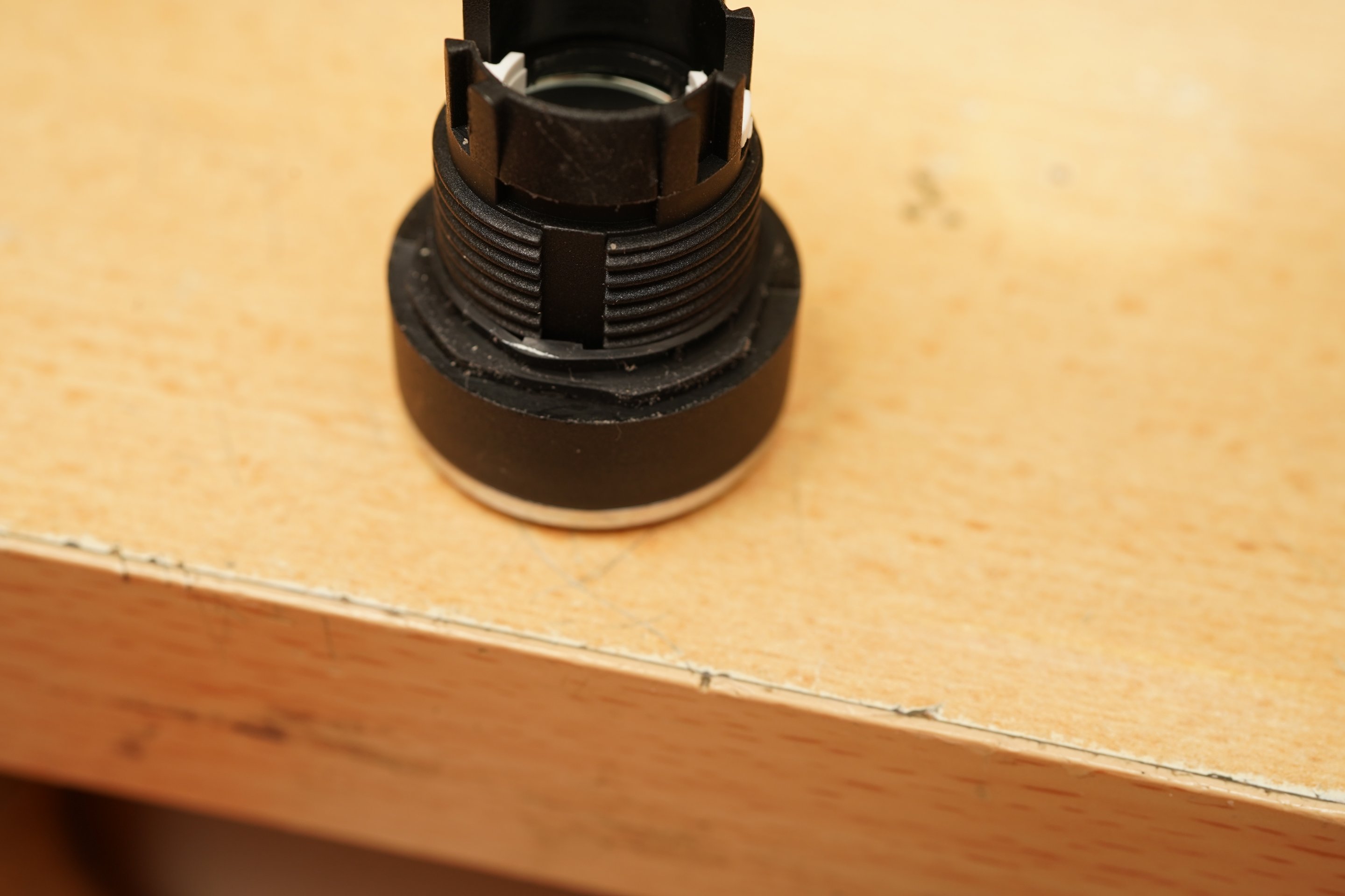

Şimdi bu butonun delik çapı için 22 mm deniyor. Ama o şekilde monte edince oradaki dişli ve lastik contayı kapsıyor delik. Buton ile yüzey arasında da 1 mm gibi bir boşluk kalıyor. Eğer butonun basılan yerindeki siyah plastik yüzüğün tam olarak yüzyeye oturması için 25.5 mm delik gerekiyor. Nedir bunun doğrusu?
35650 eklentisine bak
22 mm metal delik testeresi ile kullanmıştım. Sorun yaşamadım Timur Hocam. 25.5 mm çok büyük olur.

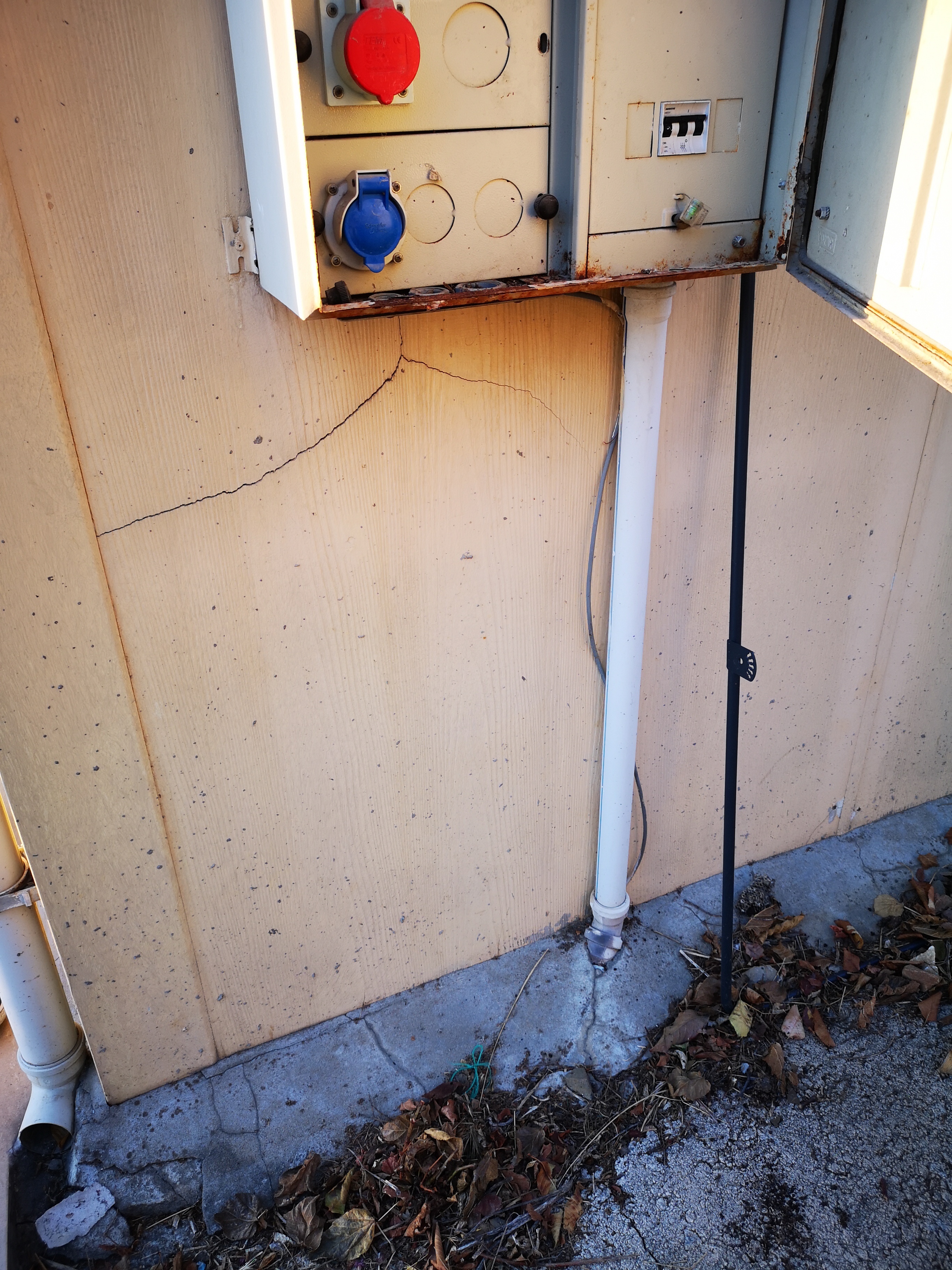

Nötr barasındaki bütün delikler kullanılmış, bunun daha uzununu almam gerekecek. Veya mevcut delikler paylaşılacak. trifaze prizlere 4 mm2 kablo gidiyor, nötrü de 4 mm2 kullanacağım.
Aşağıdaki spirali yerleştireceğim çatı kenarlarına. Spiralin çapını biraz abartmışım aslında. Sağ tarafta 4 prizin nötrü geçecek spiralden, sol tarafta da 1 prizin nötr'ü geçecek. Am en azından başka kablolama ihtiyacı olursa da yer olacak.
Nötr barasındaki sarı yeşil ne amaçla kullanılmış? Bir de sadece meraktan toprak kablosunu neden o kadar kalın kullanıyorsunuz? Zaten topraktan akım akmasına izin vermeyeceksiniz, 1mm2 olsa ne olur ki?
Evet o toprak hattı benim de dikkatimi çekmişti. Tam bakmadım ama diğerlerinden kalın, 6mm2 gibi, o da şofbenin kablosu ... Onu doğru baraya aktaracağım. Toprak kablosunu özellikle kalın yaptırdım çünkü hava şartlarına maruz kalıyor, korozyondan dolayı kopma olmasın istiyorum.

Topraklama iletkeninin kesitine standartlar karar veriyor.

Sarı yeşil renkte nötr çekmiş olmasın elektrikçi? Keşke şu kablo işlerinde yapılan işçiliklere güvenilse, neredeyse her evde ve iş yerinde bu konuda sıkıntılar var.

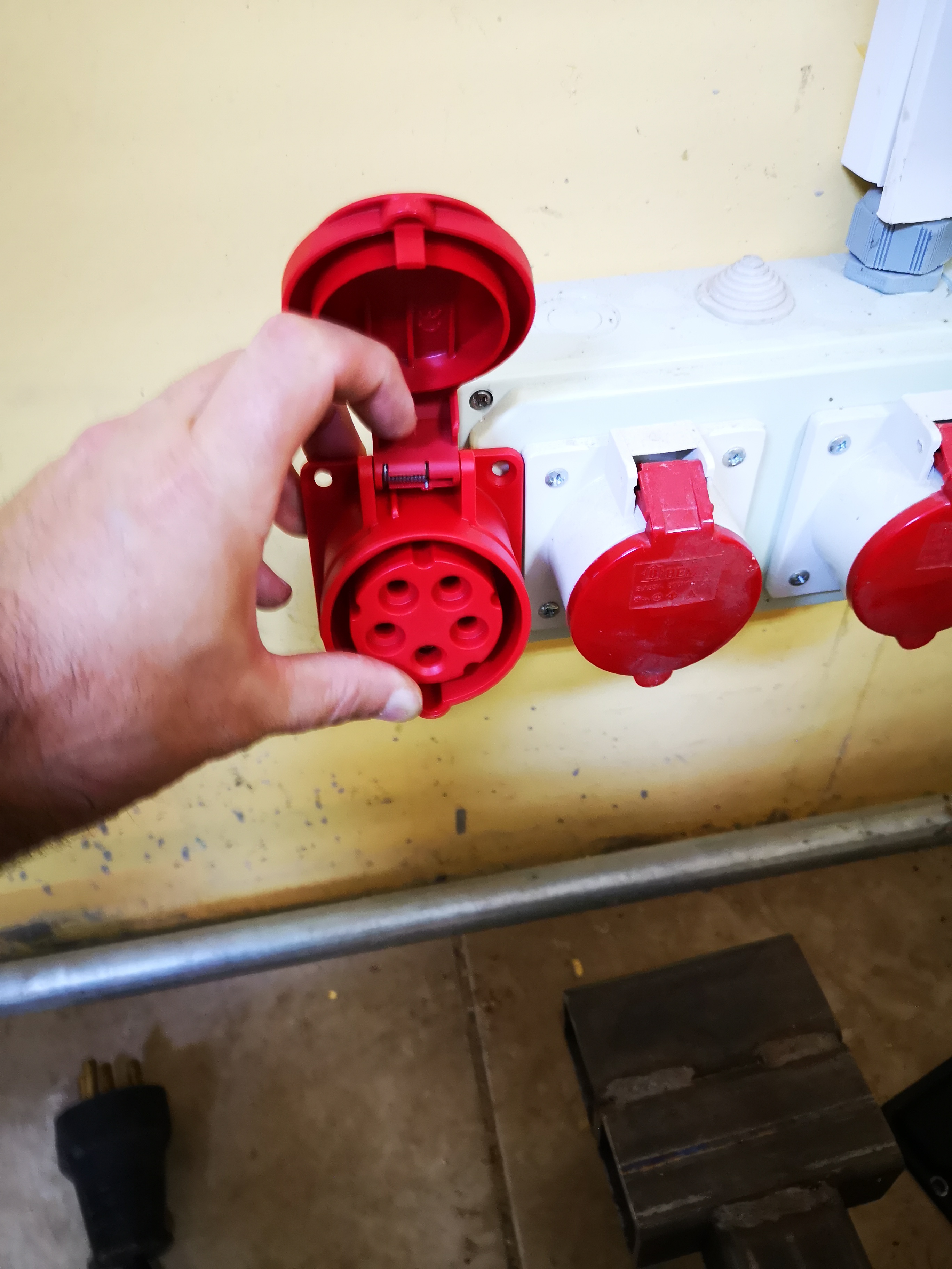

Evet. Kaynak makinası maksimum gücü 12 kW, bunun için biraz marjinal, ama makinayı limitte kullanacak bir kaynak işim çıkmaz herhalde.
Sigortalar 32 Amperlik o yüzden sormuştum (muhtemelen prizler için). O zaman onlara da bir müdahale gerekecek. Yada prizleri 32 Amper (aynısının bir büyüğü) olanla değiştirmeniz gerekecek ki ben olsam böyle yapardım.
Şuan kullandığınız eski 25 Amperlik prizler TN-C şebekelerde yaygın kullanılırdı diye hatırlıyorum. Görüntüsü hep hoşuma gitmiştir, çalışma masamda süs olarak bir tane durur porselen olanından :D.
Priz 25 amper den 32 ampere dönüşürse fiş tarafıda değişmesi gerekli. 25 amperlik fiş 32 amperlik olana oturmuyor.
