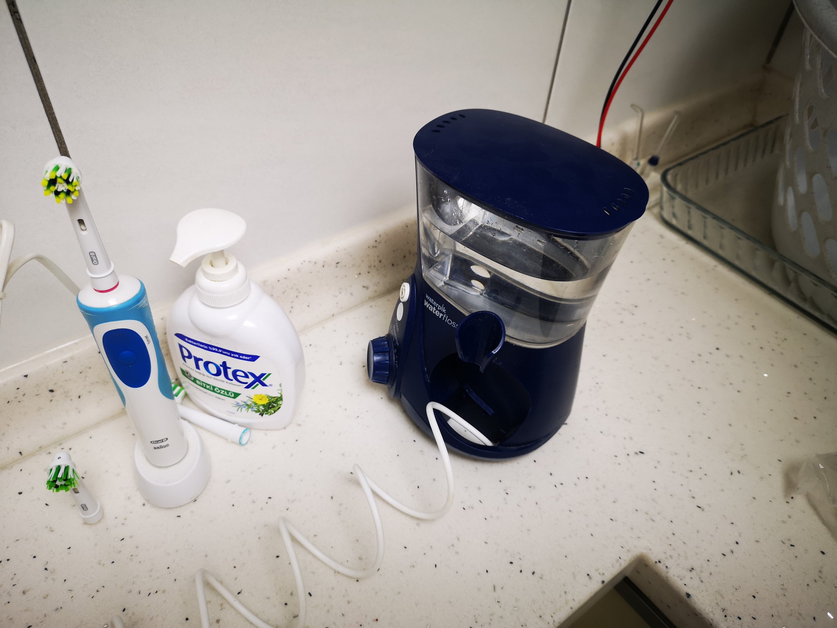

Evde kullandığımız ağız duşunun daha önce SMPS güç kaynağı bozulmuştu. Aynı rutubet ve izolasyon özelliklerine sahip alternatif SMPS bulamadığım için, cihazı ayrı bir trafo trafonun kutusunun içindeki bir SMPS ile doğrudan 12V ile beslemiştim. İzolasyonu trafo sağlıyor, voltaj da 12V a düştüğü için rutubete bağlı risk ortadan kalkıyordu.

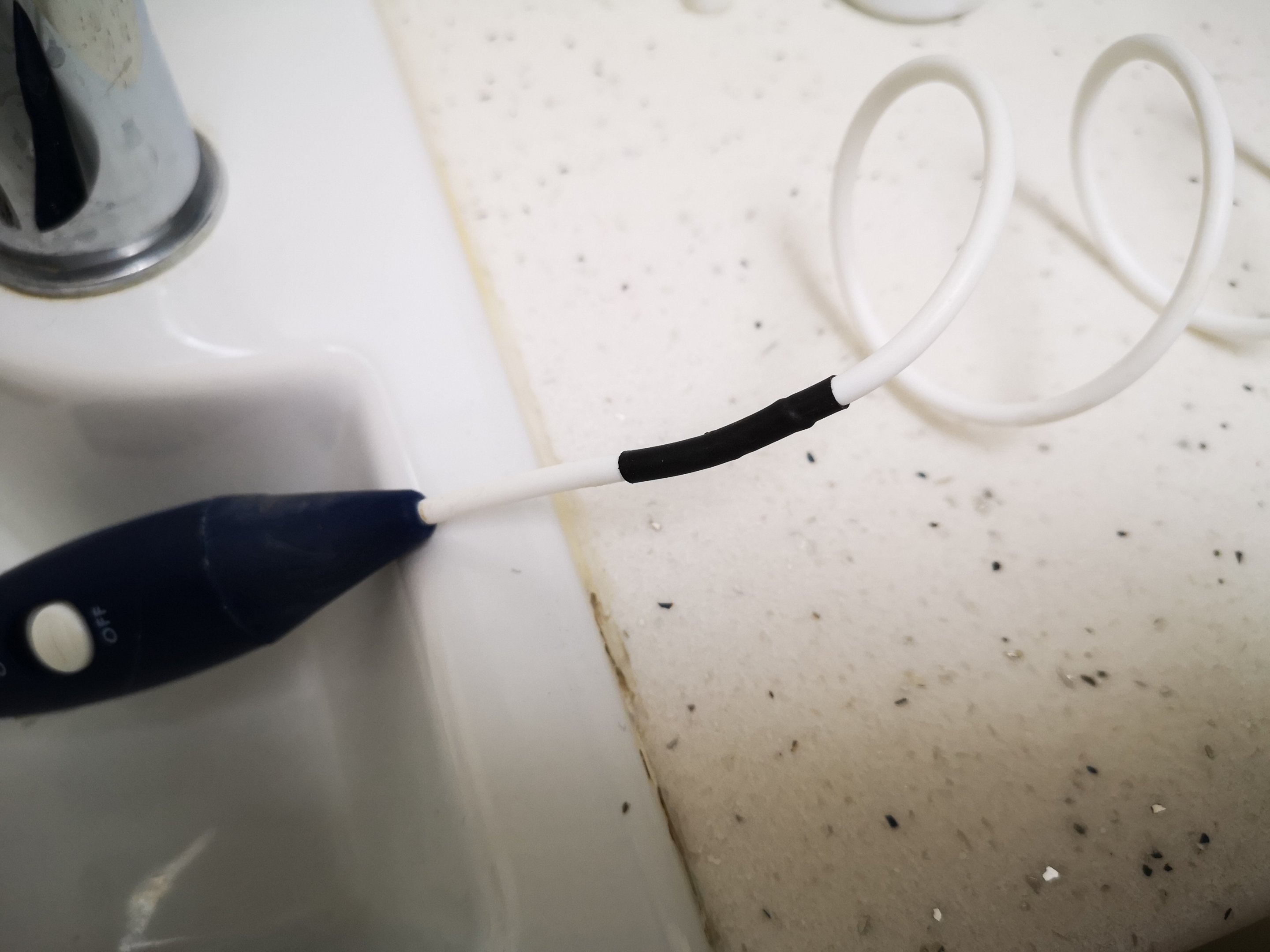

Ama bu sefer de ağız duşunun spiral hortumunda yırtılma meydana geldi ve su kaçırmaya başladı. Ben de yırtık yeri önce selülozik tiner ile temizledım. Sonra Pattex iki bileşenli epoksi sürdüm, sonra da ısı ile daralan makaron ile yırtık yeri örttüm. Şimdilik iş görüyor gibi.
