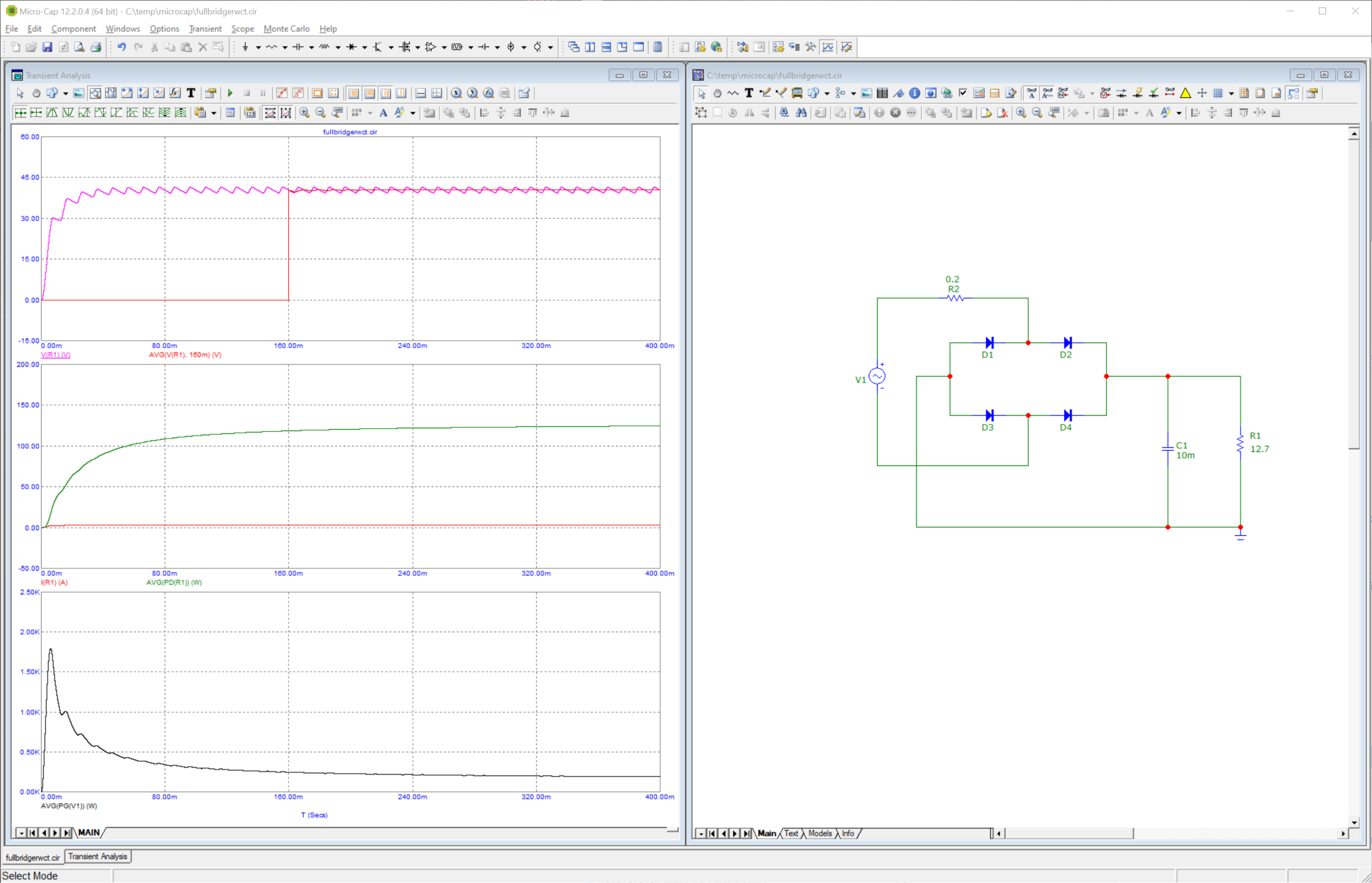

Merhaba Arkadaşlar 5+1 Amfi devresi için troid Trafo Kaç wat ve kaç amper sardırmam lazım
Amfim 8 ohm da her kanal 8 OHM 100 RMS Amfi beslemem ise DC olarak 2x36 ile 2x40 volt Arası
çalışıcak ve Tam güçte çalışacak
Şimdi sizce kaç Amper ve kaç watt troid trafo sardırmam gerek
Ve elinde bu volt larda troid varsa satın alabilirim
Hekese selamlar saygılar
Lineer mi class D mi diye soracaktım, ama madem tam güç çalışacak, arada çok fazla fark olmaz. 100 W çıkış gücü için 125 W giriş gücü gibi varsayabilirsin.
Trafo hesabına gelince, işin içine bir sürü varsayım giriyor hazır formüllerle hesaplayınca. Ben onun yerine doğrudan simulatör ile doğru değeri belirliyorum.
Buradaki simulasyonda, ortalama çıkış voltajı 40VDC, ortalama çıkış gücü 125W, bu şartlarda trafodan çekilen güç 175 VA. Trafo sekonder voltajı da 34.5V
Yani sana her kanal için 35V 175 VA transformatör lazım.
Burada kullanılan filtre kondansatörün değeri önemli! Ben 10 mF ile yaptım simulasyonu. Eğer kondansatör değerini arttırırsan, trafonun VA sı değişir. Mesela ripple daha az olsun diye 20 mF kullanırsan, artık 230 VA trafo gerekli olur. 10 mF ile kabaca 2Vpp ripple var, bir sorun olmaması lazım.

Bazıları filtre kapasitörü ne kadar yüksek olursa o kadar iyi mantığı ile tasarım yapıyorlar. Ama simulasyonunu yapınca anlıyorsun ki, kondansatör şarj akımları kullanılan filtre kondansatörü ile artıyor ve hem köprü diyotlar hırpalanıyor, hem kondansatör aşırı ısınıp ömrünü daha çabuk tüketiyor, hem de daha yüksek trafo gücü gerekiyor. Çok yüksek filtre kapasitörü kullanınca, cihaz ilk açıldığında şebeke sigortasını attırma riski de artıyor.

Taydin kardeşim Sizin hesabinıza göre o zaman Yalnış anladıysam bağışlayın 6x230=1380 yani 1400 watt Amfim AB sınıfı Amfi
