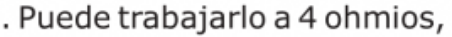

Yapma hocam hoparlör 950 watt 4 om çemada bu
    354.3 KB · Görüntüleme: 269
Portekizcem biraz zayıf, ama sanırım amfi çıkışının 4 Ω olduğundan bahsediyor :)
Bu durumda bu amfiye 950W, 4 Ω hoparlör yerine 9500W, 4 Ω hoparlör da bağlasan amfiye HİÇBİRŞEY olmaz. O amfi ondan dolayı gitmemiştir.
