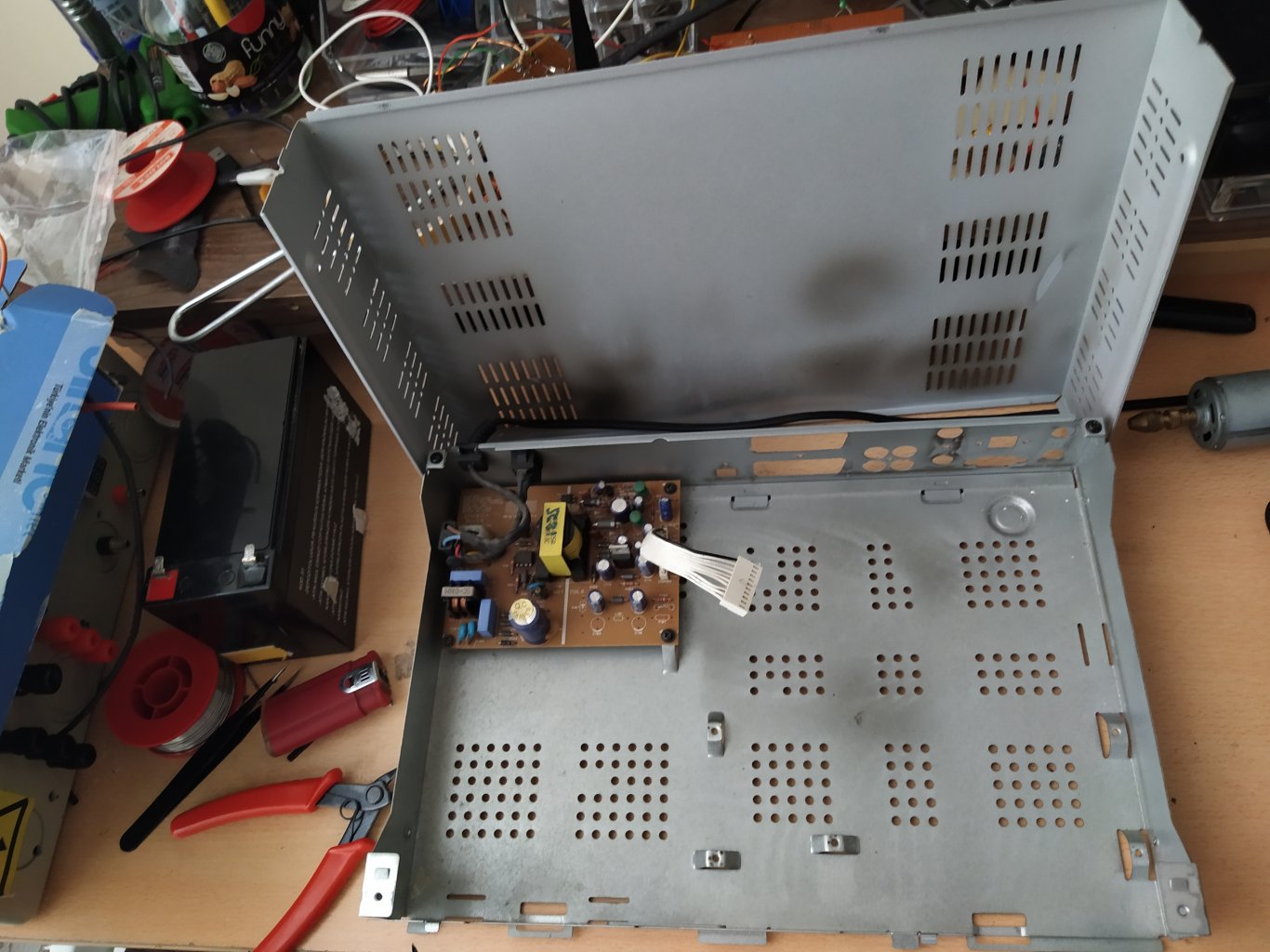

Ton kontrol, loudness, besleme katı ve çıkış katı için parçaları sipariş verdim.
Elimde eski bir uydu alıcısı kasası var sizce iş görür mü? Kasa tamamsa geriye en zor kısım olan trafo kalacak. Trafoyu nerden temin edebilirim veya elimdeki boş trafoyu nasıl sarabilirim
Trafo o kasaya sığarsa geri kalan da sığar. Yok eğer trafo sığmazsa başka kasa bulman gerekecek.
Trafo sarımı için sana verdiğim linki inceleyebilirsin.
Orada detaylıca konuşmuştuk.
Abi datasheetinde max 18v diyor. Önerilen voltaj ise 13.2v. Laptop adaptörü fazla gelebilir. Datasheet yarı çince olduğu için tam anlayamadığımı da belirtmek isterim.
Anladım. Biraz daha düşük voltajlı notebook adaptörleri veya 12 voltluk o amperlerde adaptörlerde olabilir.Hiç olmadı tl431 li 18 volt çıkışlı notebook adaptörlerinin voltajı biraz düşürülür
