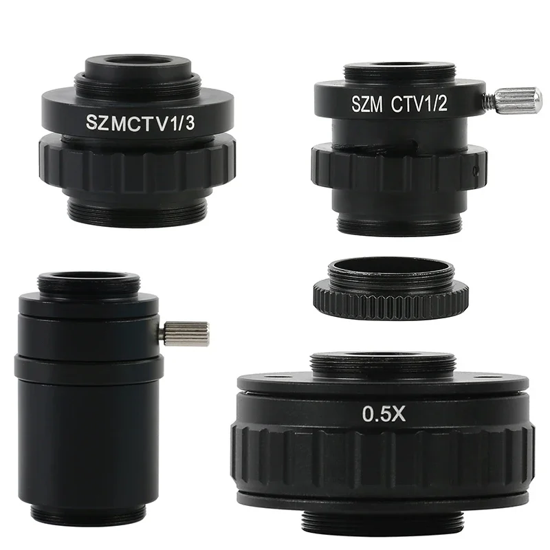

Elimde üstteki üründen mevcut, aşağıdaki kameralardan almayı düşünüyorum, ( standlı olmayacak ) hangisi uygun olur sizce ya da öneriniz ne olabilir ?

60 Hz tazeleme hızında 1920x1080 görüntü veren kamera al. 4K yı boşver, 60 Hz tazeleme hızı çok daha önemli. PC pağlantısı da mutlaka HDMI olsun. Benim aldığım model artık satışta değil o yüzden belli bir model öneremeyeceğim, ama bu özelliklere sahip bir kamera seçebilirsin.
Bir de ara bağlantı için bir adaptör de gerekiyor. Benim aldığım model için şuydu, ama şimdiki güncel modellere uyar mı net bilgim yok. Biraz araştırman gerekecek.

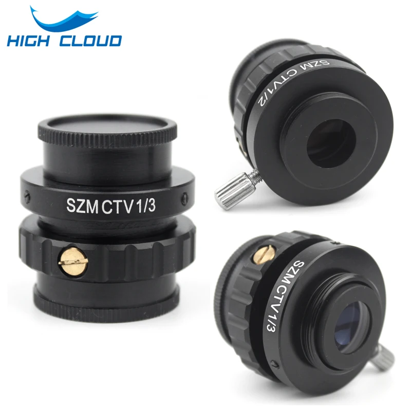

SZM CTV 1/3 ya da 1/2 , 1/3 guzel oluyo

Şu kamera takmaya yarayan SZM CTV 1/2 aparatını aldım.

İlave olarak SZM CTV 1/3 aparatını da alayım dedim.
