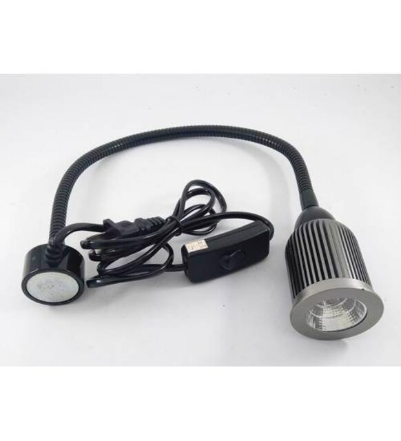

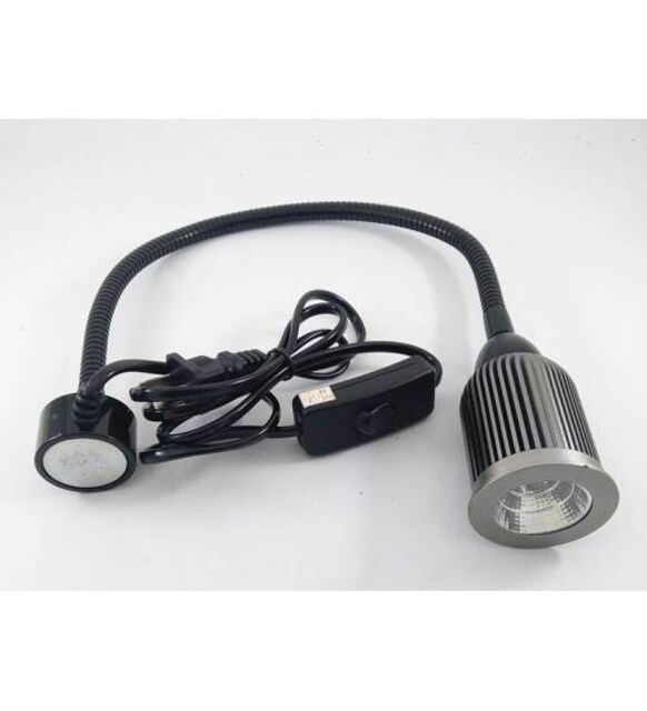

Evet zaten led ringi yan taraftan açılı tutunca parlama sorunu ortadan kalkıyor. İşte bu led ringi tutabilecek bir akrobat stand tarzı birşey olsa al sana polarize ışık ve lens :) . Şimdi aşağıdaki ürünü sipariş ettim. Bu sorunumu çözebilir diye umuyorum. Oynar başlıklı manyetik tabanlı led ışık.

Bugün geldi kısaca denedim. İşe yaradı. Kafası hareket ettirilebildiği için ışığın açısı ayarlanabiliyor ve gereksiz parlamalar engelleniyor. Kuvvetli bir ışığı var 10W cob led kullanmışlar.Tabandaki mıknatıs gayet güçlü, iyi yapışıyor metal yüzeye. Olumsuz yönlerine gelince ışığın şiddeti ayalanamıyor. Sanırım bu bir potansiyometre ile halledilebilir. Bir de ledin dışındaki alüminyum kısım, dikine çizgili gibi olan kısım, çok ısınıyor gibi. Ben 5 dk bile çalıştırmadım neredeyse hissedilir dercede ısındı, tabii el yakacak kıvama gelmedi ama uzun süreli çalıştırıldığında o kıvama gelebilir gibi bir izlenim oluşturdu bende. Ama bu normal birşeydir belki. Sonuç olarak bence alınabilir bir ürün.
