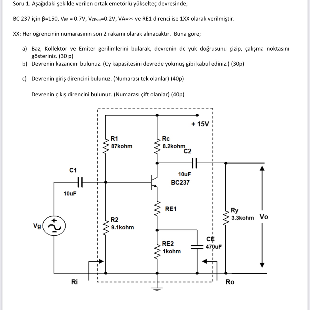

analog elektronik ödevim nasıl yapacağımı tam olarak anlayamadım okul numaramın son hanesi 81 eğer bilen biri varsa nasıl yapabileceğim konusunda yardımcı olabilir mi değerler ohm olarak hesaplanacakmış

Sen başla at bir şeyler sonra yardım edelim. Direkt çözüm verirsek ne öğreneceksin? Bu amplifier common emitter with degeneration tipinde gibi geldi bana. Bu amplifier ı azıcık araştır çözüme başlaman için yeterli
Öncelikle devreyi bir simulatörde kur. MicroCap veya falstad olabilir. Böylece sorunun doğru cevabını önce bir gör. Ondan sonra da çözüm yöntemlerini uygula. Bir konuyu daha yeni öğrenirken önceden doğru cevabı bilmek ve o cevaba ulaşmaya çalışmak faydalı olur.
konuyu zaten geçen dönem işlemiştik şimdi tekrar edeceğim devre biraz zor geldiği için nereden başlamam gerektiğini bulamadım biraz başlayabilsem devamını getirmeye çalışırım hoca soruları şimdi attı ve yarın öğlen 1 e kadar süremiz olduğu için buraya atıp yardım istedim
tavsiyeniz için teşekkür ederim devre biraz karışık geldi ltspice da kurmaya çalışırım ama ne kadar doğru yapabilirim bilemiyorum
Bence ltspice'da bunu kurmak için gereken zaman yatırımını yap, çünkü bütün sorularda doğru cevabı görerek kendi çözümünün sağlamasını yapmış olacaksın. Hatta devrenin parametrelerini değiştirip, sonucun nasıl değiştiğini de göreceksin ve bu da sana konuyu daha derinlemesine öğretecek. Forumda da ltspice programını iyi bilen üyeler var, mutlaka yardımcı olurlar.
Yapma lütfen nasıl biraz zor geldi, devre en temel komponentlerden oluşuyor ve tek aşamalı. Zaten olabilecek en basite indirgenmiş sadece sayılardan ötürü değerler çirkin çıkabilir. Rastgele bir örnek bul common emitter w/degeneration için zaten çözümü bulmuş olursun. Bize bir şeyler ver ki bizde yardım edelim, buyur soru burda çöz diyince heves gelmedi.

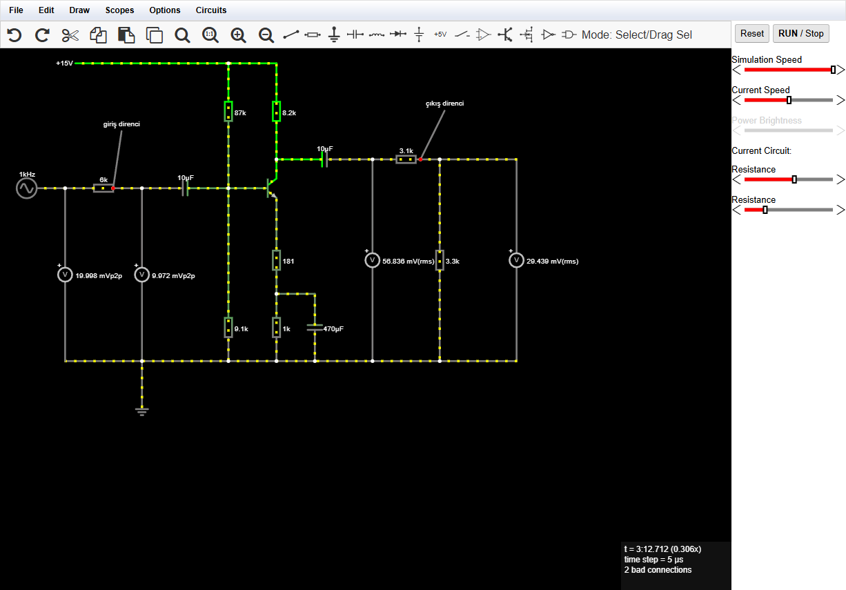

https://tinyurl.com/2y5u499t
Giriş direnci deneysel olarak böyle bulunuyordu.
Volmetrede okunan değer Giriş voltajının yarısına kadar ayarlanıyor direnç değeri.
Direncin değeri giriş tarafının iç direnç değeri oluyor.
Çıkış tarafında aynısı. Çıkışta yarı voltaj değeri okunacak şekilde ayarlanıyor.
Okunan değer çıkış tarafının iç direnci oluyor.
Ekranın sağ yanında dirençlerin değerlerini ayarlayan sürgüler var.
Transistorun Beta değerini değiştirmeyi unutmuşum.
Transitora tıklayıp değiştiriliyordu.

çok teşekkür ederim elinize kolunuza sağlık

RE1 direncinde 1XX XX ler yerine okul numarasını yazacaksın.181 olacak direncin değeri. :)

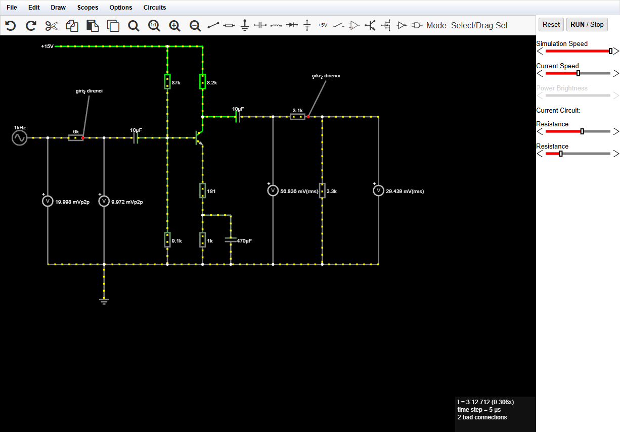

44240 eklentisine bak
