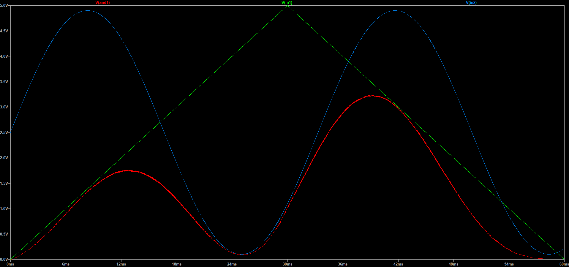

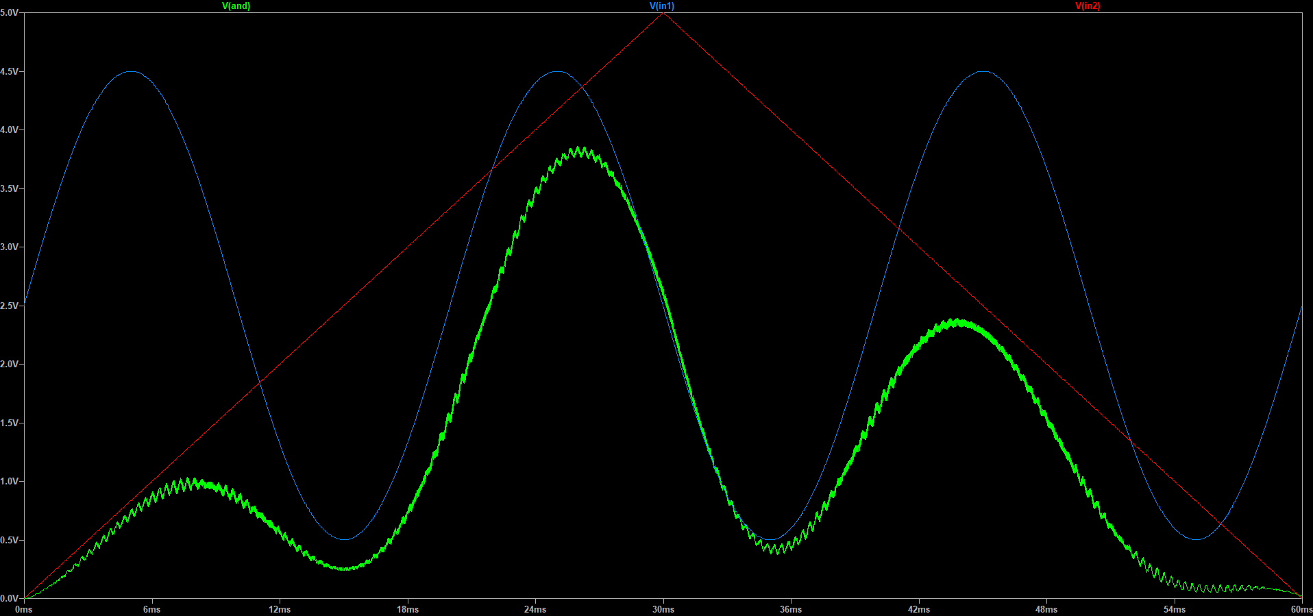

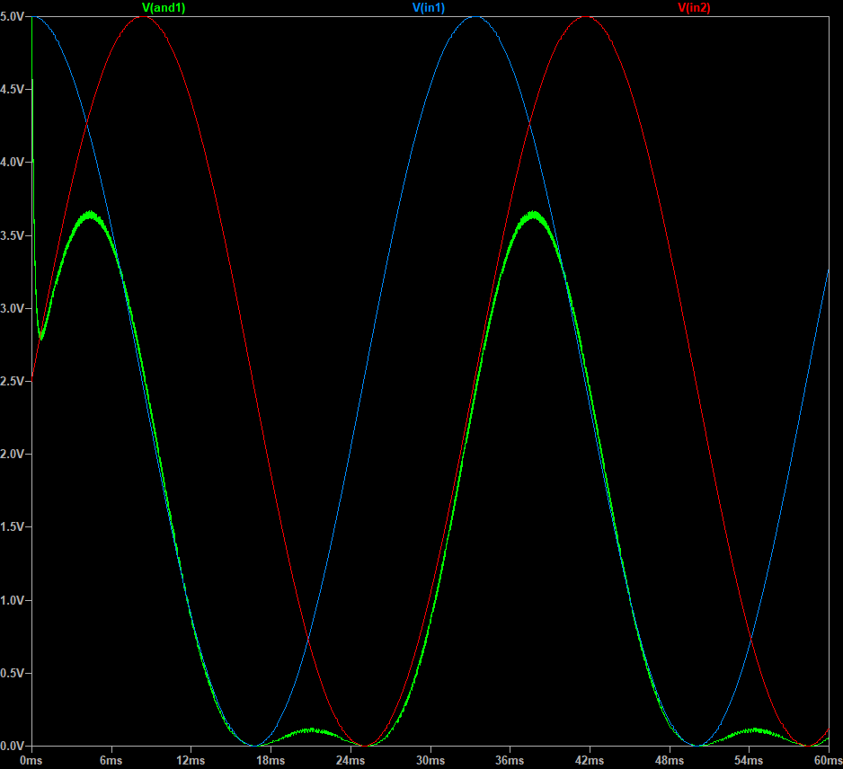

analog multiplier yaptım.
Gayet başarılı görünüyor.

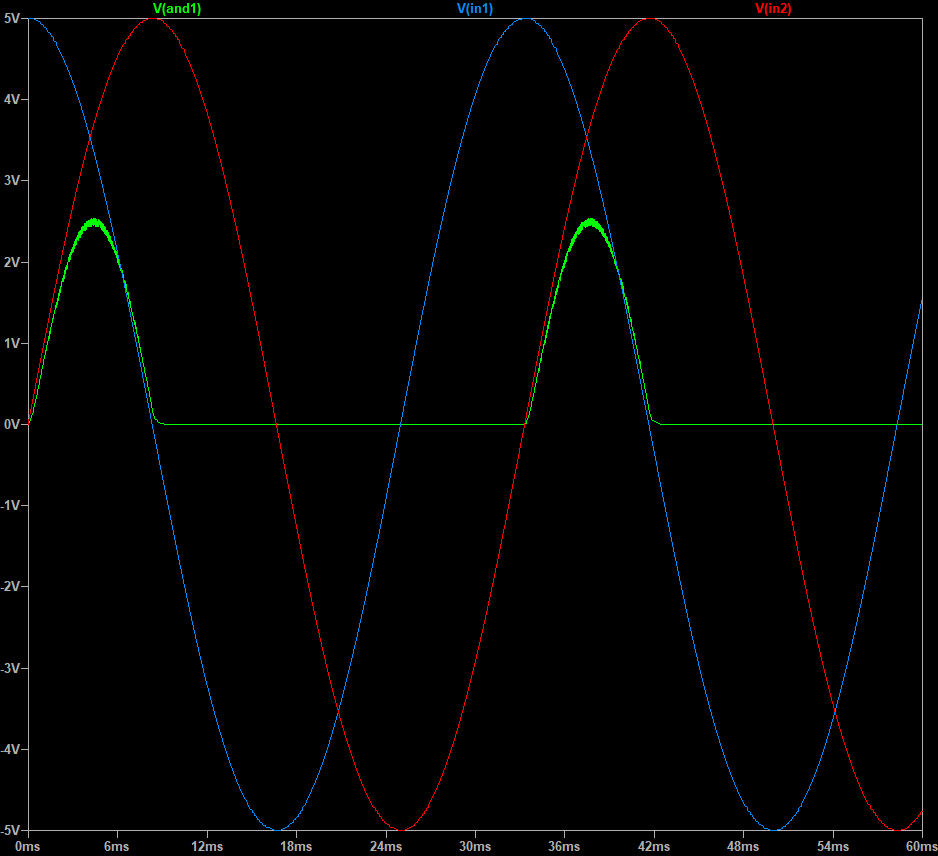

Ancak bir eksiği war.
- x - = + vermek zorunda.
Seninki daha ziyade toplam gibi ama toplam da değil.
Güç negatif olmaz. Güç daima pozitif olmak zorunda. Ancak reaktif bölgelerde eksiye dönüşür. Bu durumda da güç olmaz zaten.
