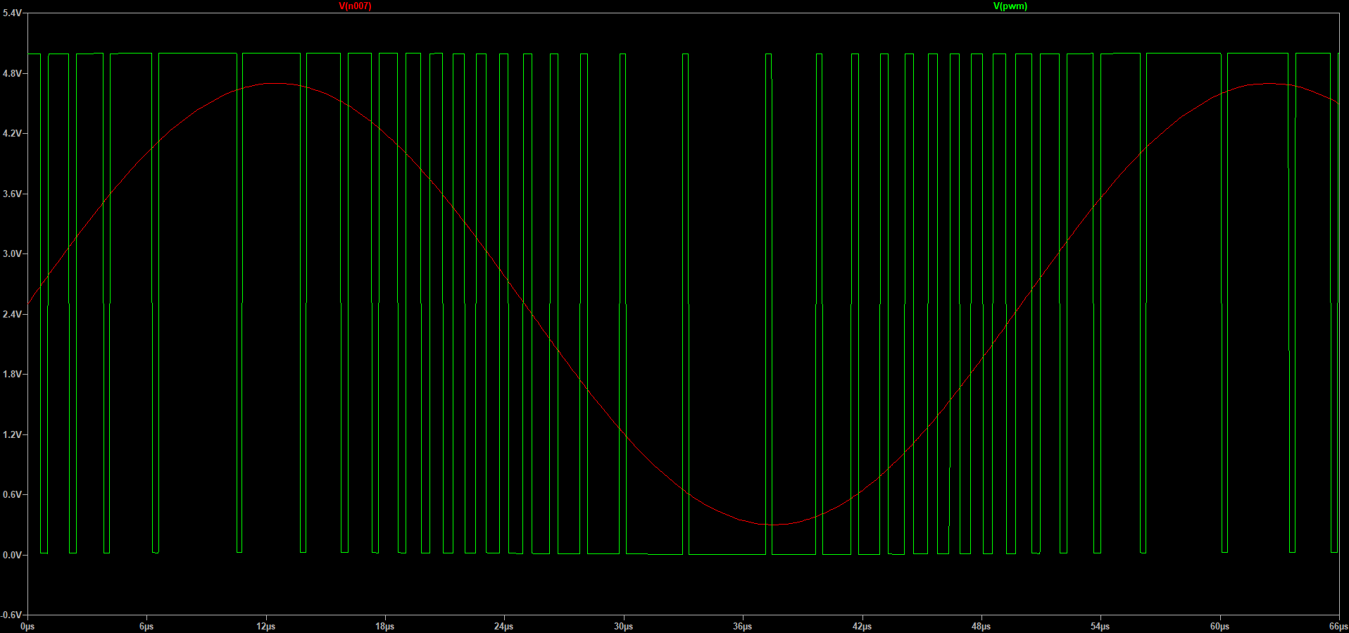

d class amfi projem.

merak ettim ltspicede yaptım.
Geri besleme yapmazsan olmaz. Cikistan geri besleme alip cikisin hep girisi takip etmesini saglamak zorundasin.
Komponent farkliliklari sicaklik etkilenmeleri, cikis katinda moslarin kendi aralarinda eslesme sorunlari, mos surucunun eslenik cikis veremesi vs sebeplerle girise tami tamina %50 duty sinyal versen bile bir sure sonra cikis bir tarafa cok hafifce kayar ve DC ofset olusur. Hoparlor yanar yada zarar gorur.
giriş ve çıkışı karşılaştırıp hata sinyali elde edip pwm duty uzatıp azaltacağım doğrumudur.
Bende ltspice yok.
Sadece U2 kısmını https://www.falstad.com/circuit/circuitjs.html ile yapabilirmisin?
Sinus verince pals genişlikleri sinusun voltaj değerlerine göre değişmiyor.
DC verilip voltaj manuel ayarlanırsa pals genişlikleri değişiyor.
ltspice ücretsizdir. öğrenmesi de kolay. falstad basit işler yapmak için. ltspice a başla bence.
pwm girişindeki sinyal yeşil. bu sinyali oluşturan sinüs kırmızı
