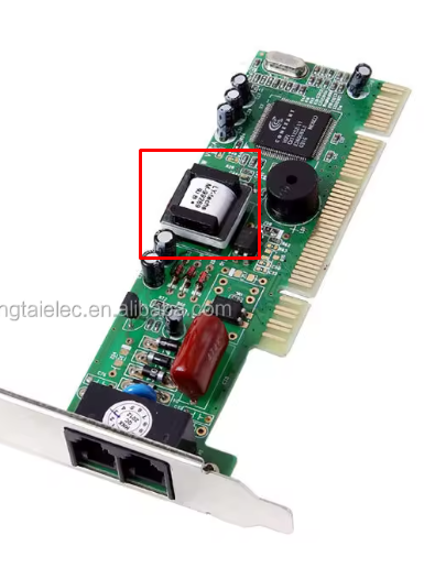

Gürültü genel olarak şase/gnd kaynaklı. Ben de fax modem kartlarında bulunan trafodan iki adet alıp anfi ile pcnin gndsini ayırdım. Gürültü kesildi. Cam gibi temiz ses geldiğini söyleyemem ama hem PC kaliteli değil hem de anfi kaliteli değil ama dip gürültü kesildi.

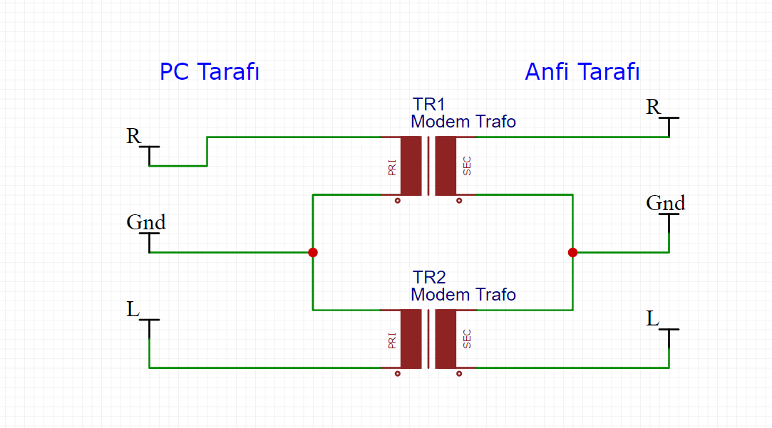

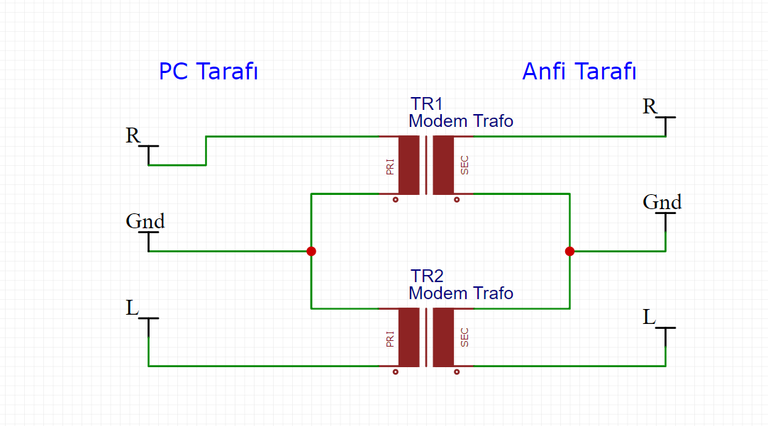

8 kere okudum ama ben bunu kavrayamadim abi. trafo 2 tane tmm. sase /gnd tmm. gnd ler nasil ayriliyor :dusun2:
Haklısın, yazınca akılda canlanmıyor. Şematik ile daha iyi anlaşılır.
Trafo fax modem kartı üzerinde işaretli olan. 170R omik direnci var.
Eskileri atmamak çoğu zaman işe yarıyor. :katil2: :katil2:
