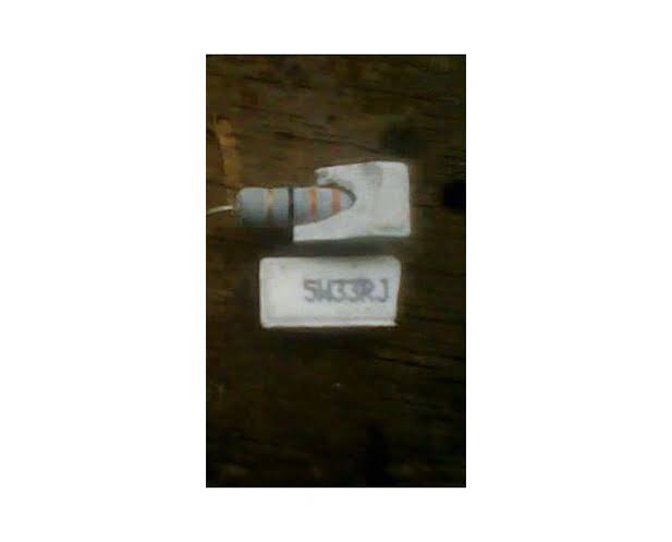

5 watt diye satılıp içine 2 watt direnç koyuyorlar. Dışının seramik kaplanması ısı transferini zorlaştırır. Maliyeti arttırır. Niye gerek var?
Sahtelik konusunda bir sey diyemem fakat yuzeyi isi iletkenligi yuksek bir madde ile doldurup genisletirsen 2w direnc 5w haline donusur.
Vaybe, yani diyorsunuz ki tas direncin var, ama watt ini biraz artirmak istiyor isen, sogutmayi basarbilmelisin
Soyle dusun guc transistorunu ciplak kullanirsan atiyorum uzerinde 0.5w harciyorsun. Minik sogutucu bagliyorsun 5w harciyorsun. Kocaman sogutucu bagliyorsun 40w harciyorsun.
Hepsinde de ayni transistor.
Bir cihazi termal anlamda zorlayan konu uzerindeki isidir. Eger bu isiyi uzerinden atabilirsen daha yuksek gucte calistirabilirsin.
Mesela 1w direnci suya daldirsan 5w harcarsin. (Attim)
