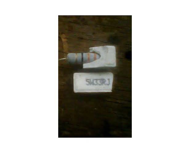

Şu taş direnci kırıp içine bakabilir miyiz?
Piyasada sahte dirençler var. Doğrulama yapalım.
Örnek direnç aşağıdaki gibi.
33351 eklentisine bak
hiç üşenmeden matruşka gibi iç içe geçirmişler :yerlereyat1: normalde bunun içinde dandik bir tel parçası var zaten. 5cm tel parçasının maliyeti 3 wattlık direncin Maliyetinden daha mı fazla yani?

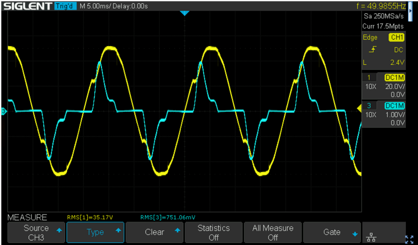

Orada pens ampermetre ile yapılan ölçüm, trafo sekonder akımı. Bu akım, sinüsoidal olmasa da AC bir akım. Herhangi bir DC bileşeni de yok. O yüzden True RMS ölçüm özelliğinin olması nedeniyle Kyoritsunun o akımı doğru bir şekilde ölçebilmesi lazım. Benim Fluke 376 FC doğru ölçüm yaptığını biliyorum.
Bir de tabi burada, sekonder akımındaki frekans bileşenleri belirleyici. Eğer çok sivri bir sinyal ölçülüyorsa, orada 50 Hz in harmonikleri mevcuttur. Ama 376 FC nin %2.5 hata ile ölçüm bant genişliği 500 Hz, dolayısıyla 10. harmoniğe kadar gidiyor. Bir de multimetrelerde genelde "crest factor" denen sinyal özelliğine göre de ölçüm hatasi veriliyor. CF değeri 2 nin üzerine çıkarsa, 376 FC nin hata oranında %2 artış olduğu belirtiliyor. Ama doğrultucudaki sekonder akımın CF değeri de çok yüksek görünmüyor, orada sadece harmonik bir bozulma var.
Benim doğrultucuda ölçtüğüm sekonder voltajı (sarı) ve sekonder akımı (mavi, her 10 mV voltaj 1 A akıma karşılık geliyor)
33529 eklentisine bak

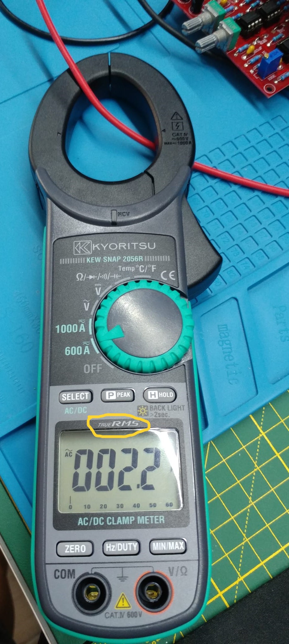

Trafonun sekonderini ölçtüğünü gördüm Timur Bey tekrar hatırlattığınız için teşekkürler. Cihaz true rms mi diye baktım üzerinde yazmadığı için yorumumu da bu yönde yaptım. Son eklediğiniz görselde tam olarak söylemek istediğim şeyi açıklamışsınız.
Sarı ile işaretlediğim alanda yazıyor.

Osiloskop ölçümü ile pens ampermetre ölçümü kabaca aynı idi. Tabi 376 FC çok kaba ölçüm yapıyor, çözünürlüğü 0.1 A :D Ama sonrasında 368 FC kaçak akım pensampermetre ile de ölçtüm. Değerler neredeyse aynı.
