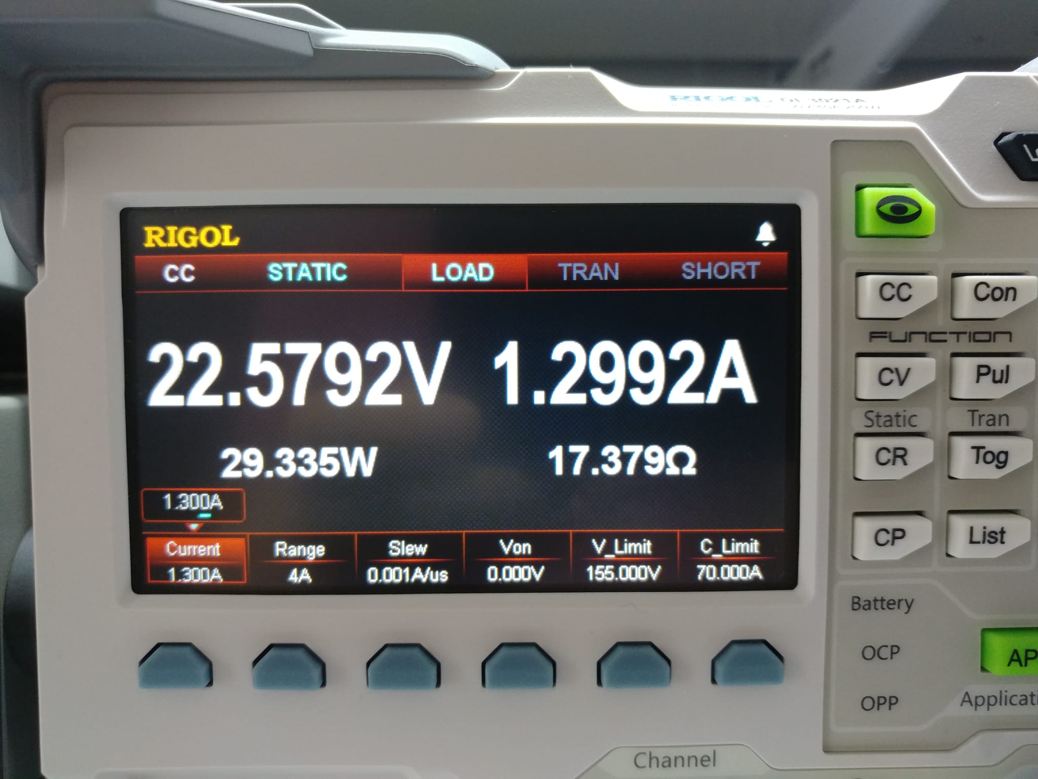

Güç kaynağının modifiyesiz haliyle, arızalı R7 yi değiştirip, 85C° sıcaklıkta FANSIZ alınabilen makimum değerlere devre çıkışından multimetre ile baktım.
Boşta 26V.
1A, 23.4V
1.3A, 21.9V

Osiloskop ile devre çıkışına baktığımda 1.3A yükte verebildiği temiz voltaj 21.20V.

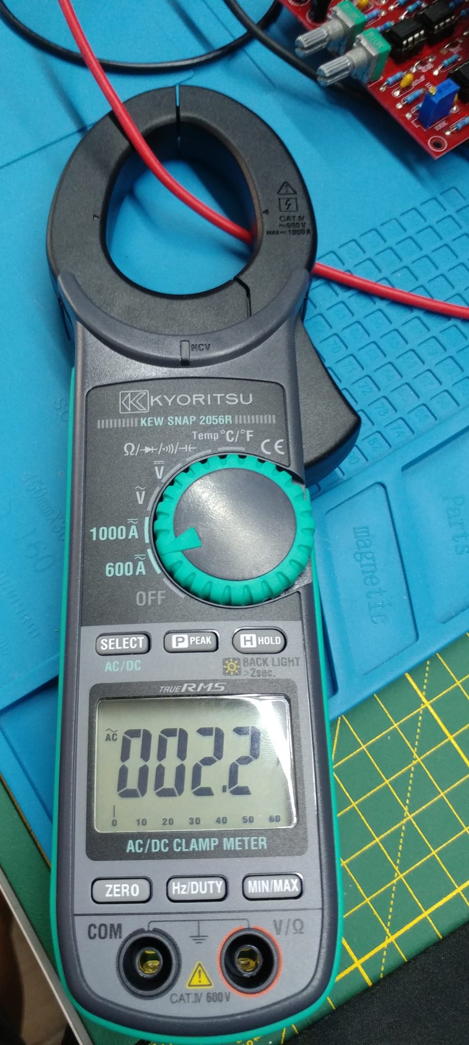

Yükten 1.3A çekerken, trafonun sekonderinden 2.2A çektiğini gördüm.
Bu kayıp normal mi?
İki ölçüm cihazı arasındaki ölçüm farkı olduğunu düşünüyorum.
Bence pens tipi olan cihaz tam okuyamıyor çünkü 600 amper kademesinde bu kadar düşük akımı düşük voltajda hassas ölçemiyor muhtemelen.
Kullanım klavuzunda belli bir değer altında tolerans farkı vs bahsedilmemiş.
AC A0 - 600.0/1000A
±2.0%rdg±5dgt (50/60Hz)

linear regülatörde regülatörün giriş akımı ile çıkış akımı her zaman aynıdır. linear regülatörü voltajın falasını ısıya çevirerek yok eden bir arabirim gibi düşün. burada bir ölçüm hatası olduğu kesin.
regülatörün giriş akımını DC ampermetre ile köprü diyotların çıkışı ile regülatörün girişi arasından ölçebilir misin. bu noktadaki ölçümünde giriş ve çıkış aynı olacaktır.
@TA3UIS sen minimum voltaj olayını yanlış anlamışsın. Ripple üzerinde minimum voltajı belirleme işini, doğrultucu çıkışında yapıyoruz.
Ama sen anladığım kadarıyla güç kaynağı devresinin çıkışında ripple görüyorsun. Burada ripple olmamalı, dümdüz DC voltaj görmen lazım. Eğer ripple görüyorsan o zaman ya pass transistör kısa devre olmuştur ve doğrultucu çıkışındaki voltajı aynen çıkışa veriyor, yada başka daha az aşikar olan bir problem var.
Bu kayıp normal mi?
33512 eklentisine bak33513 eklentisine bak
Böyle bir ölçüm farkı olması normal. Kullandığınız pensampermetre kuvvetle muhtemel doğrudan AC ile beslenen yüklerin (motor, ısıtıcı vb) çekeceği akımları ölçmek için üretilmiştir. Ancak bir doğrultma devresi ve filtre devresinin çekeceği akımın şekli rezistif bir yükten yada motordan çok farklı olacaktır. Çekilen akımını görebilmek için osiloskop yada akımı anlık olarak ölçüp bilgisayara aktaran bir anlık akım ölçüm kitinden faydalanılabilir. Pensampermetre yanıltacaktır.
Orada pens ampermetre ile yapılan ölçüm, trafo sekonder akımı. Bu akım, sinüsoidal olmasa da AC bir akım. Herhangi bir DC bileşeni de yok. O yüzden True RMS ölçüm özelliğinin olması nedeniyle Kyoritsunun o akımı doğru bir şekilde ölçebilmesi lazım. Benim Fluke 376 FC doğru ölçüm yaptığını biliyorum.
Bir de tabi burada, sekonder akımındaki frekans bileşenleri belirleyici. Eğer çok sivri bir sinyal ölçülüyorsa, orada 50 Hz in harmonikleri mevcuttur. Ama 376 FC nin %2.5 hata ile ölçüm bant genişliği 500 Hz, dolayısıyla 10. harmoniğe kadar gidiyor. Bir de multimetrelerde genelde "crest factor" denen sinyal özelliğine göre de ölçüm hatasi veriliyor. CF değeri 2 nin üzerine çıkarsa, 376 FC nin hata oranında %2 artış olduğu belirtiliyor. Ama doğrultucudaki sekonder akımın CF değeri de çok yüksek görünmüyor, orada sadece harmonik bir bozulma var.
