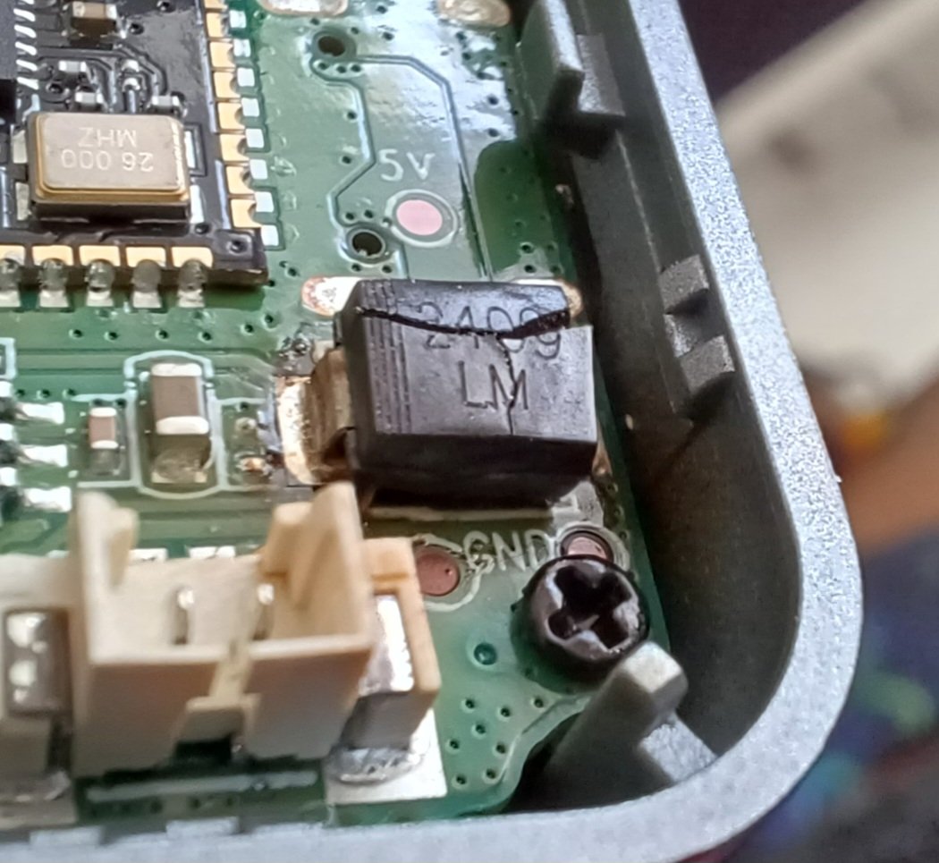

Merhabalar,
Kullandığım araç kamerasının bozulması sonucu garantinye gönderdiğim üründe "yüksek voltaj koruma diyotu yanmış" şeklinde bir dönüş yaparak garantiden tamir olmayacağını söylediler.
İçini açtığımda aşağıdaki 2409 LM yazan parçanın çatladığını görmekteyim:
Tamirine kameranın kendisi kadar bir ücret istedikleri için yaptıramadım lakin kendim yapabilir miyim diye bakmak istedim.
Servis anakartın yandığını söylüyor ama yine de şansımı denemek istiyorum bu parçayı değiştirerek.
2409 LM yazan parçayı internette araştırdığımda bu tipte bir ürün bulamıyorum. Farklı bacaklı entegre devreleri çıkıyor. Acaba parça numarasını ben mi yanlış okuyorum ya da farklı özel bir durum mu var sizlere sormak istedim. Eğer bu parçayı bulamayacaksam internette yerine kullanabileceğim muadil bir ürün var mıdır ne önerirsiniz?
Cevaplarınız için teşekkkür eder iyi forumlar dilerim.
Gördüğüm kadarıyla o bir diyot ve besleme voltajı ters bağlandığında iletime geçip devreyi koruyor. Ama sanırım bu devreye besleme ters bağlanmış ve uzun süre de ters bağlantı devam etmiş. O yüzden diyot da bir süre devreyi korumuş, ama sonra kendisi de havaya uçtuğu için koruma görevini sonlandırmış. Bu durumda da devreye ters besleme voltajı gitmiş oluyor ve muhtemelen kartta çok sayıda komponent yanmıştır.

Dediğiniz gibi yaptım, yanmış parçayı çıkardım sonrasında @frmman'ın dediği gibi ufak amperlerle elektrik vereyim dedim verir vermez çalıştı kamera. App'e bağlayın, lütfen sd kartı takın gibi normal rutinindeki süreci işletiyor.
Bu noktada direkt 5v vererek kullansam bir sorun olur mu ki? Yoksa 2409 LM yerine muadil bir koruma diyotu takmalı mıyım?
Cihaza voltaj nerden giriyor? 12V mu geliyor yoksa ayri bir modulden 5V mu aliyor?
Muadil bir parca takmanin sorun olmamasi lazim. Hatta devre tipine gore ben kabloyu asla ters takmam cok dikkat ederim dersenizo diyodu hic takmassaniz da olur.
Ote yandan o malzeme diyod degil TVS de olabilir. Muhtemelen de oyle.
Cihazi harici guc kaynagi ile calistirdiginizda o malzeme sokulu iken (yerine hic bir sey takmadiginiz halde) calistiysa TVS dir.

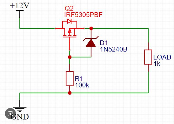

Eğer ileride ters bağlama sorunu gene olabilecekse, seri PMOS ile bir koruma devresi yapabilirsin. O zaman ters bağlayınca devre çalışmaz, hiçbir şey de yanmaz. Aşağıda örnek devre var. "PMOS protection circuit" diye aratabilirsin.

Bu durumda arizalanan malzeme kesin TVS. Cakmaga takilan cihaz arizalanip 5v yerine 12V verdi ve senin karttaki TVS yi imha etti. Sigorta da atarak arizanin daha buyuk sorunlara neden olmasini engelledi.
Elindeki cihaz madem pahali bir sey benzer durumda cihaz tumden elden gidecegine simdiden cuzi bir paraya 5V TVS/tranzorp bagla. Ayni kilifta bulamasan bile kutunun kapanmasina engel olmayacaksa daha iri bacakli da olsa TVS bagla.

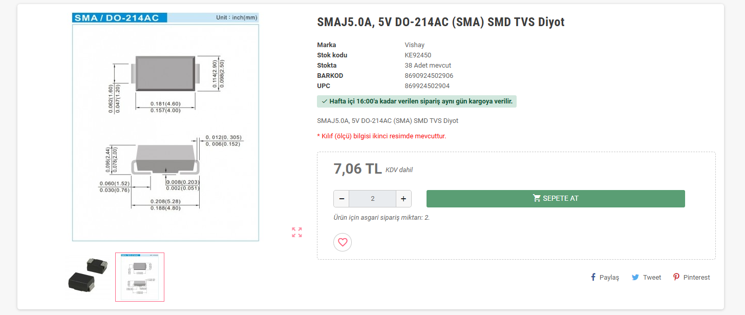

2409'u bulamadığım için tam teknik detaylarını bilemiyorum, 5V olan herhangi br tvs uygun olur mu? genelde 5A olduklarını görüyorum ama adaptörteki mantık gibi cihaz ihtiyacı olanı mı çekiyor acaba yoksa amper veya ac ya da dc olmasına dikkat etmeli miyim?
Benzer boyutlar dediğiniz şekilde arattığımda çıkıyor aslında:
O malzeme sadece ariza (5 volttan yuksek voltaj gelmesi) durumunda devreye girecek. Dolayisi ile 5A modeli aldiginda cihazin onunde de 4A sigorta koyarsan hic sorun cikmamasi gerekiyor.
