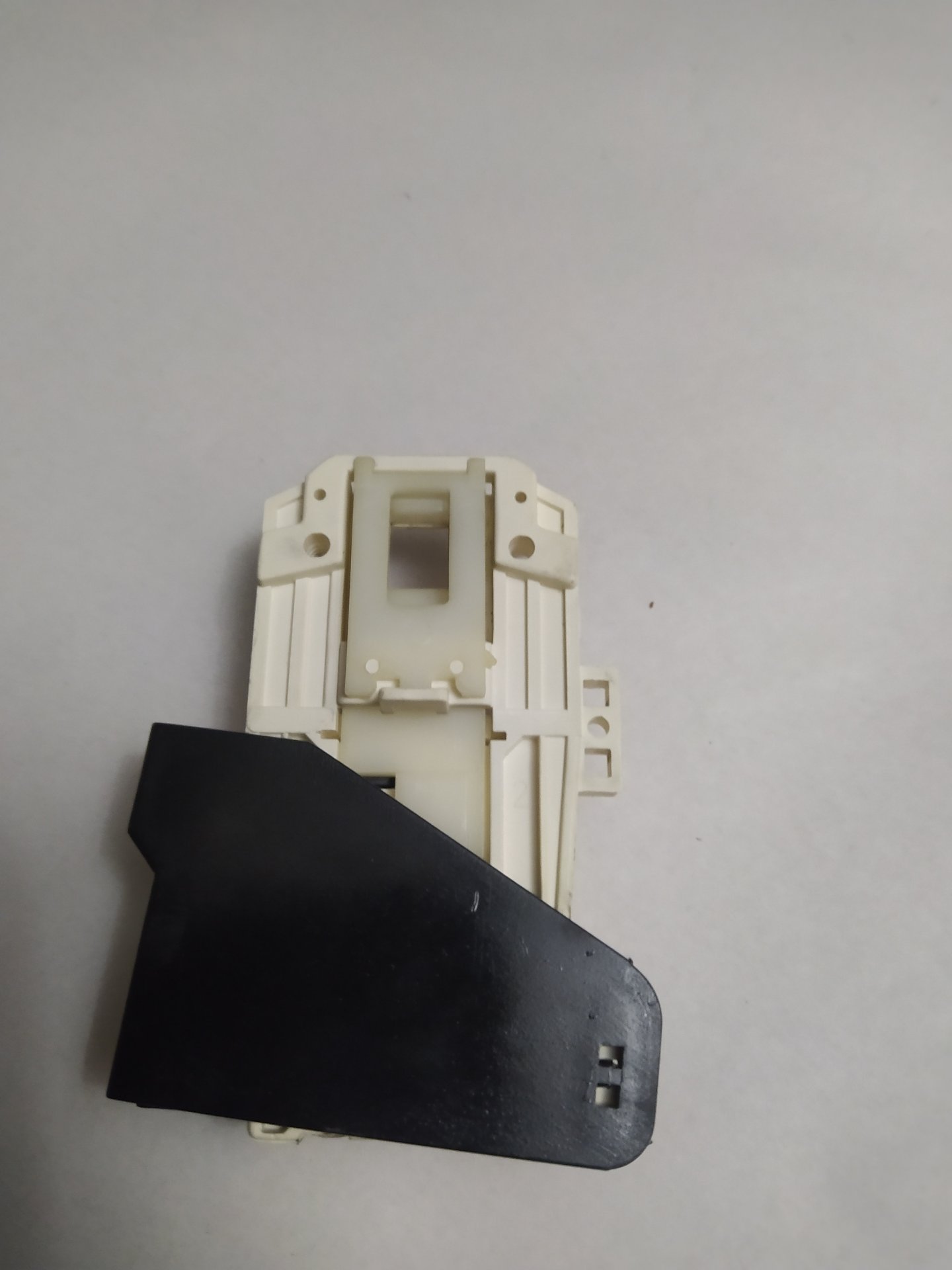

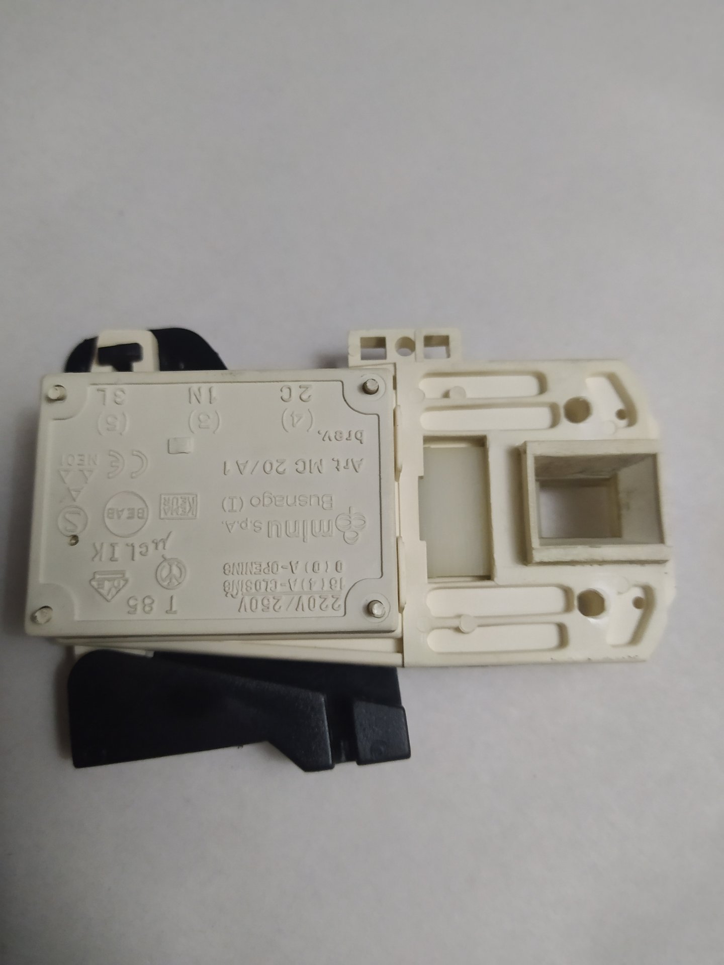

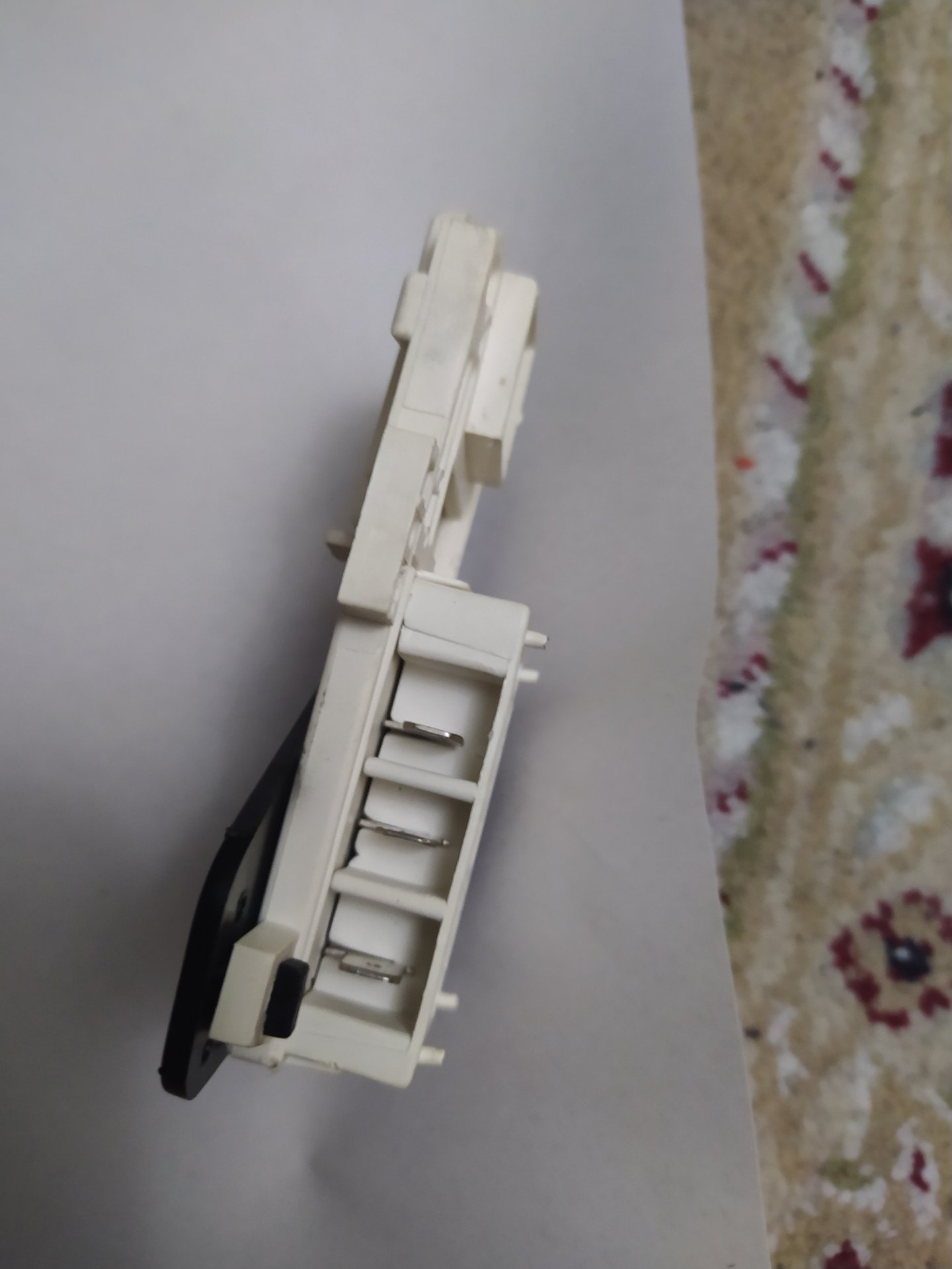

Kapı kilidinin içini açmadan kontrol edilebilir mi sağlamlığı acaba?
şöyleki ,kapı kilidini görmem lazım,birincisi tambur ile kapak arasındaki yaylı teli çıkartıp oradan kilidi sökmek,ikincisi makinanın altından uygunsa sökmek , yanıksa zaten anlarsın üzeri kızarmıştır.Motordan önce bunu kontrol edersen iyi olur.
Evet hocam, bt serisi bir triyaktır.
Kilidi söktüm hocam o sorun değilde, bu parçanın sağlam olup olmadığını içini açmadan anlayabiliyor muyuz?
Dışardan sağlam duruyor, yanık yok, temiz görünüyor. Teşekkürler.

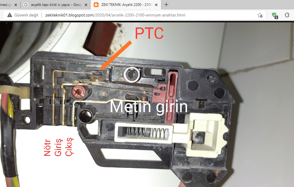

Mesela resimdeki kapı kilidinin ptc si yanmış ,olçmeyi şöye yapabilirsin nötr ile giriş çikiş arasında kısa devre olmaması lazım.
Ölçtüm, kısa devre yok sağlam sanırım. Motor kömürlerinden mi acaba? Bir de o mekanik program düğmesinden olabilir mi arıza? Umarım ondan çıkmaz sorun.

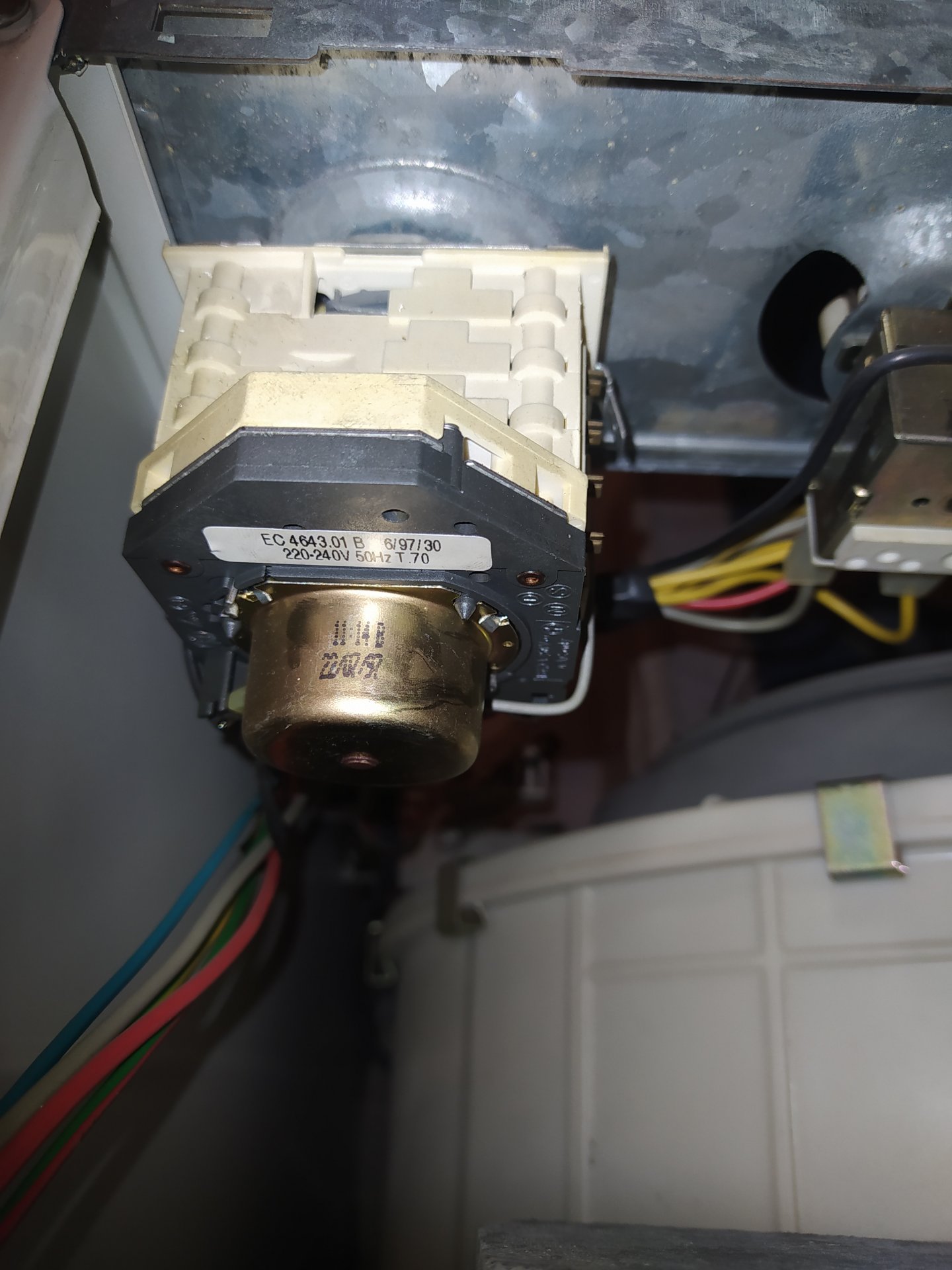

İş motora doğru gidiyor. önce tambur rulmanını kontrol et, el ile kasnağı çevir rahat dönüyormu sonra motor kasnağını cevir çok rahat dönmesi lazım bunlar normal ise ,arkadaşların dediği gibi kömürlere bak boyları kısalmışmı ,kısalmiş ise arkasındaki yay tam basmayabilir. en son çare motoru yerinden sök disarıda 220v vererek çalıştırmayı dene ancak motor soketinin bir veya iki yerine köprü tel atman lazım o aşamaya gelirsen resmini koyarsın bu arada motorun sokümü cok kolaydır bir vidası vardır ,kolay gelsin
Şimdi aklıma geldi ,proğram saaatini her hangi bir proğrama getir, kulağını proğram düğmesine yanaştır bakalım motor sesini duyabiliyormuun.
